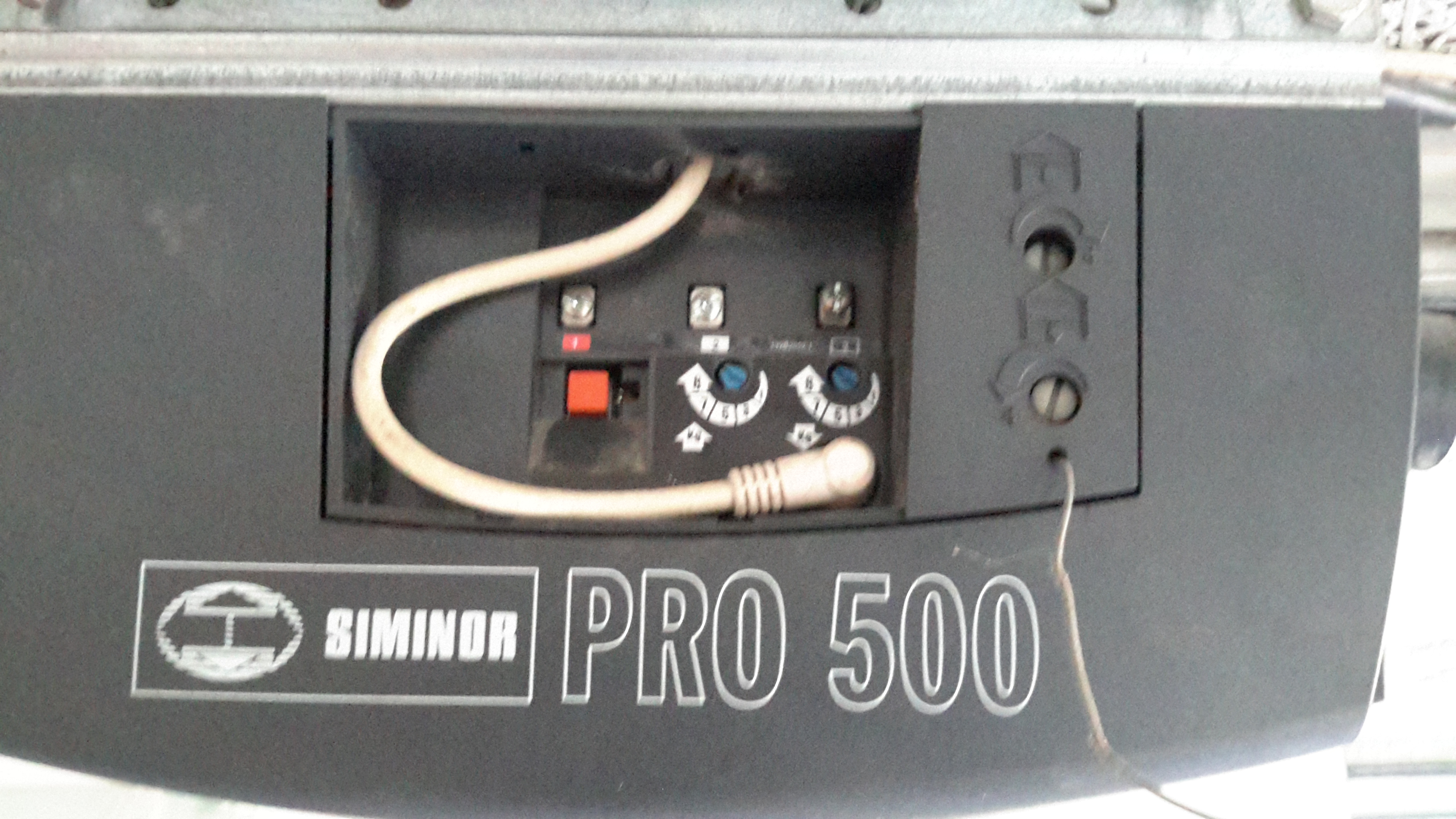

          &lt;div class=&quot;body-bd&quot;&gt;&lt;p&gt;Bonjour Manuel, &lt;/p&gt;&lt;p&gt;Il se peut que votre boîtier électronique soit en défaut.&lt;br /&gt;Pour vérifier cela, il faudrait:&lt;br /&gt;Tester vos moteurs en vous aidant de cette vidéo:&lt;br /&gt;&lt;a title=&quot;Somfy Portail: Tester le bon fonctionnement d&amp;#39;un moteur 24V de portail&quot; href=&quot;http://forum.somfy.fr/questions/881798-somfy-portail-tester-bon-fonctionnement-moteur-24v-portail&quot;&gt;http://forum.somfy.fr/questions/881798-somfy-portail-tester-bon-fonctionnement-moteur-24v-portail&lt;/a&gt;&lt;br /&gt;Si vos moteurs fonctionnent bien, procéder à une remise à zéro et reprogrammation.&lt;br /&gt;Enfin, si le problème persiste, il faudrait procéder au remplacement de votre boîtier électronique:&lt;br /&gt;&lt;a href=&quot;http://boutique.somfy.fr/boitier-electronique-pour-passeo-500-s524-dpv-0302kt-s350.html&quot; rel=&quot;nofollow&quot;&gt;http://boutique.somfy.fr/boitier-electronique-pour-passeo...&lt;/a&gt;&lt;/p&gt;&lt;p&gt;Bonne journée.&lt;/p&gt;&lt;/div&gt;

          &lt;div class=&quot;body-bd&quot;&gt;&lt;p&gt;En appuyant sur le bouton  le voyant orange  s&amp;#39;éteint au bout de quelques secondes&lt;/p&gt;&lt;/div&gt;

          &lt;div class=&quot;body-bd&quot;&gt;&lt;p&gt;Non, du coup  j&amp;#39;ai trouvé  quelqu&amp;#39;un  qui répare les cartes &lt;br /&gt;Je lui ai envoyé  on verra  la suite &lt;br /&gt;Merci &lt;br /&gt;J&amp;#39;ai un autre souci!!  les moteurs d&amp;#39;ouverture du portail à vis S 524 s ouvrent  par à coups  en balancement  !!! Connaîtrais  tu le problème  ? Encore merci&lt;/p&gt;&lt;/div&gt;

          &lt;div class=&quot;body-bd&quot;&gt;&lt;p&gt;Bonjour Manuel cochis,&lt;br /&gt;Et en suite plus rien ne fonctionne ?&lt;/p&gt;&lt;/div&gt;
