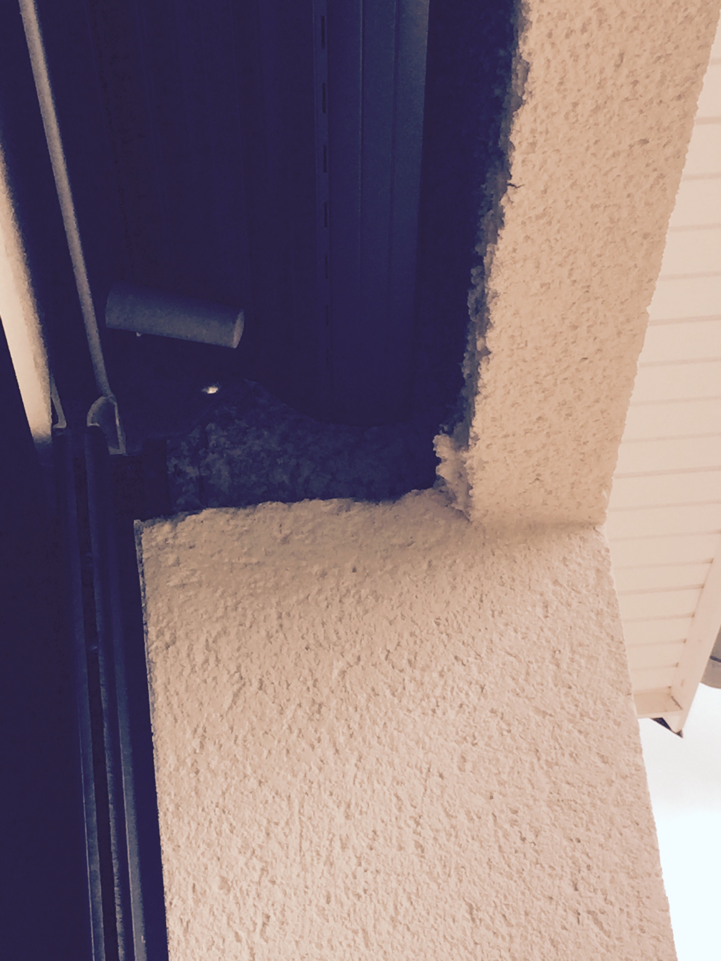

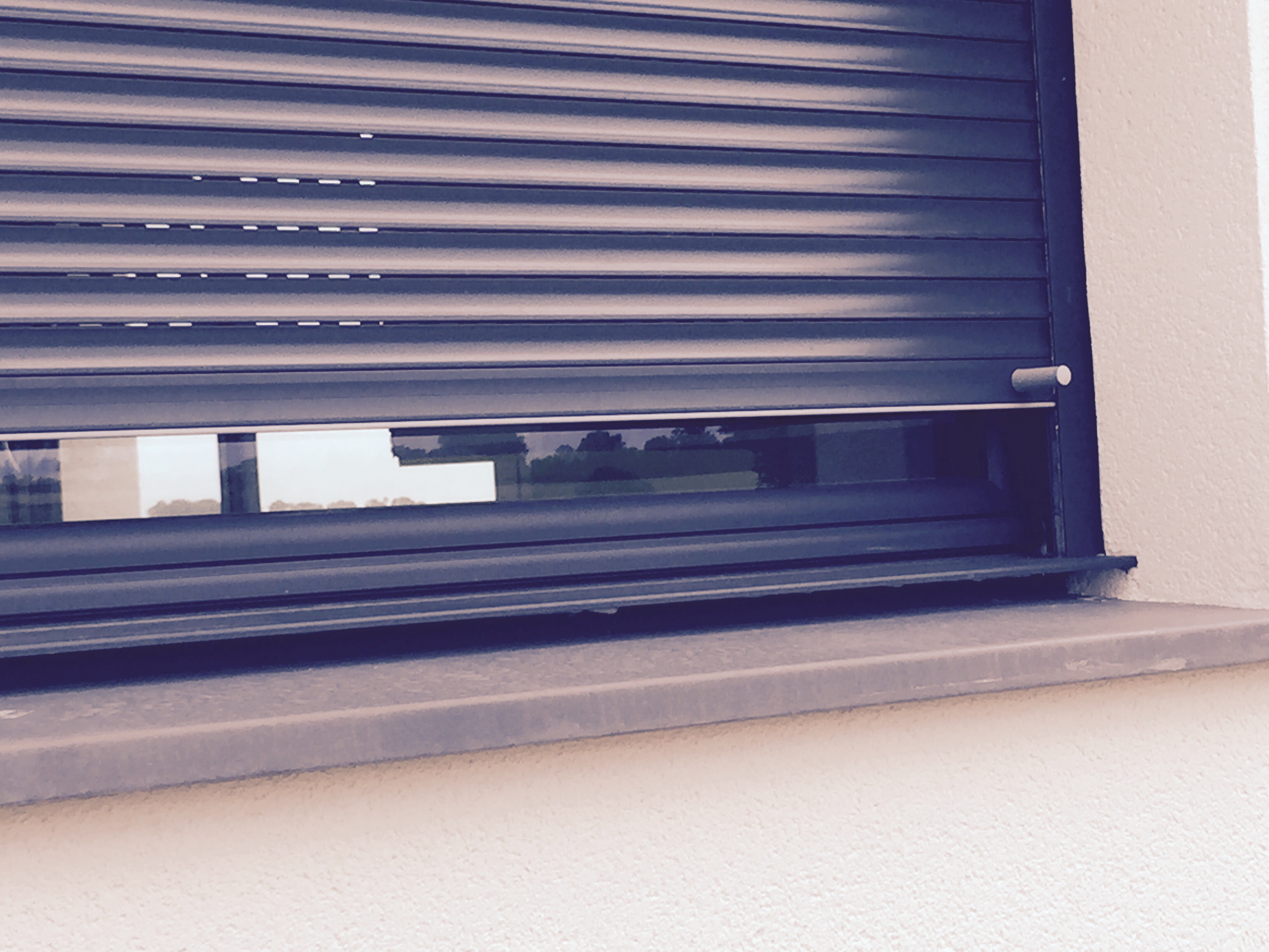

          &lt;div class=&quot;body-bd&quot;&gt;&lt;p&gt;Encore plus efficace: deplacer les butées vers le bas de la lame finale en les laissant du même coté (extérieur) pour réduire l&amp;#39;effet de levier quand la lame finale arrive en butée haute. Ainsi, elle ne se &amp;quot;plantera&amp;quot; pas de biais dans la coulisse, ce qui entraine actuellement le blocage à la descente que vous décrivez. Encore mieux, les remplacer par des butées non coniques, ce qui réduira encore plus cet effet.&lt;/p&gt;&lt;/div&gt;

          &lt;div class=&quot;body-bd&quot;&gt;&lt;p&gt;Bonjour, j&amp;#39;ai un volet roulant somfy moteur &amp;quot;ilmo 50 WT&amp;quot; et je rencontre un soucis. En effet lorsque que je remonte mon volet et qu&amp;#39;il se bloque en position fin course haute avec les butées posés sur la derniere lame celui ci ne s&amp;#39;engage pas systématiquement dans les coulisses lorsque je souhaite redescendre mon volet, ce qui est problématique car parfois celui ci bloque sur la coulisse et le moteur continu de fonctionner. Comment remédier à ce problème? Merci d&amp;#39;avance&lt;/p&gt;&lt;/div&gt;

          &lt;div class=&quot;body-bd&quot;&gt;&lt;p&gt;Essayez en devissant les butées et en les remontant mais tournées vers l&amp;#39;interieur (vu le modèle il est possible qu&amp;#39;elles soient trop longues, essayez avec quelque chose de plus court). Normalement ce type de moteur n&amp;#39;est pas adapté à ce type de montage.&lt;/p&gt;&lt;/div&gt;

  <title>Réponse de Alexis H.</title>
  <dc:creator>Alexis H.</dc:creator>
          &lt;div class=&quot;body-bd&quot;&gt;&lt;p&gt;Bonjour,&lt;br /&gt;C&amp;#39;est un volet roulant demi linteau, moteur ILMO 50WT. Je n&amp;#39;est pas bien compris votre question sur monobloc, bloc baie ou tradi. J&amp;#39;espère que mes photos répondront à vos réponses. Sur une des photos c&amp;#39;est le volet en position haute et sur une autre c&amp;#39;est lorsque que je descend le volant, la 1ère l&amp;#39;âme qui dois s&amp;#39;engager dans la coulisse viens en butée sur cette coulisse justement, par avance, merci&lt;/p&gt;&lt;/div&gt;
