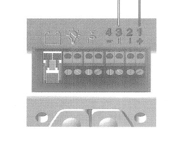

          &lt;div class=&quot;body-bd&quot;&gt;&lt;p&gt;Bonjour,&lt;br /&gt;J&amp;#39;ai effectivement fait le test que vous conseillez hier, sans grande conviction, et rien ne se passe.&lt;br /&gt;Je vais donc commander une carte électronique.&lt;br /&gt;Merci&lt;/p&gt;&lt;/div&gt;

          &lt;div class=&quot;body-bd&quot;&gt;&lt;p&gt;Bonjour Jerome,&lt;br /&gt;Effectivement si le 24v n&amp;#39;est pas présent, que les voyants sont éteints, il est probable que le boitier électronique soit HS, voir la boutique &lt;a href=&quot;http://boutique.somfy.fr/carte-electronique-pour-ls8900-et-s9000.html&quot; rel=&quot;nofollow&quot;&gt;http://boutique.somfy.fr/carte-electronique-pour-ls8900-e...&lt;/a&gt;&lt;/p&gt;&lt;p&gt;Ou pour une prise en charge SAV Somfy c&amp;#39;est ici.&lt;br /&gt;Il faudra attendre qu’un Yellows réponde sur ce post.&lt;/p&gt;&lt;/div&gt;

          &lt;div class=&quot;body-bd&quot;&gt;&lt;p&gt;Hier, je n&amp;#39;avais pas de 24VDC entre la borner 1 et 4.&lt;br /&gt;Pensez vous que cela vient de la carte?&lt;/p&gt;&lt;/div&gt;

          &lt;div class=&quot;body-bd&quot;&gt;&lt;p&gt;Bonjour Jerome,&lt;br /&gt;Faire l&amp;#39;essai avec un bout de fil faire un contact sur les bornes 1 et 3 du boitier, le moteur réagit-il ?&lt;/p&gt;&lt;/div&gt;
