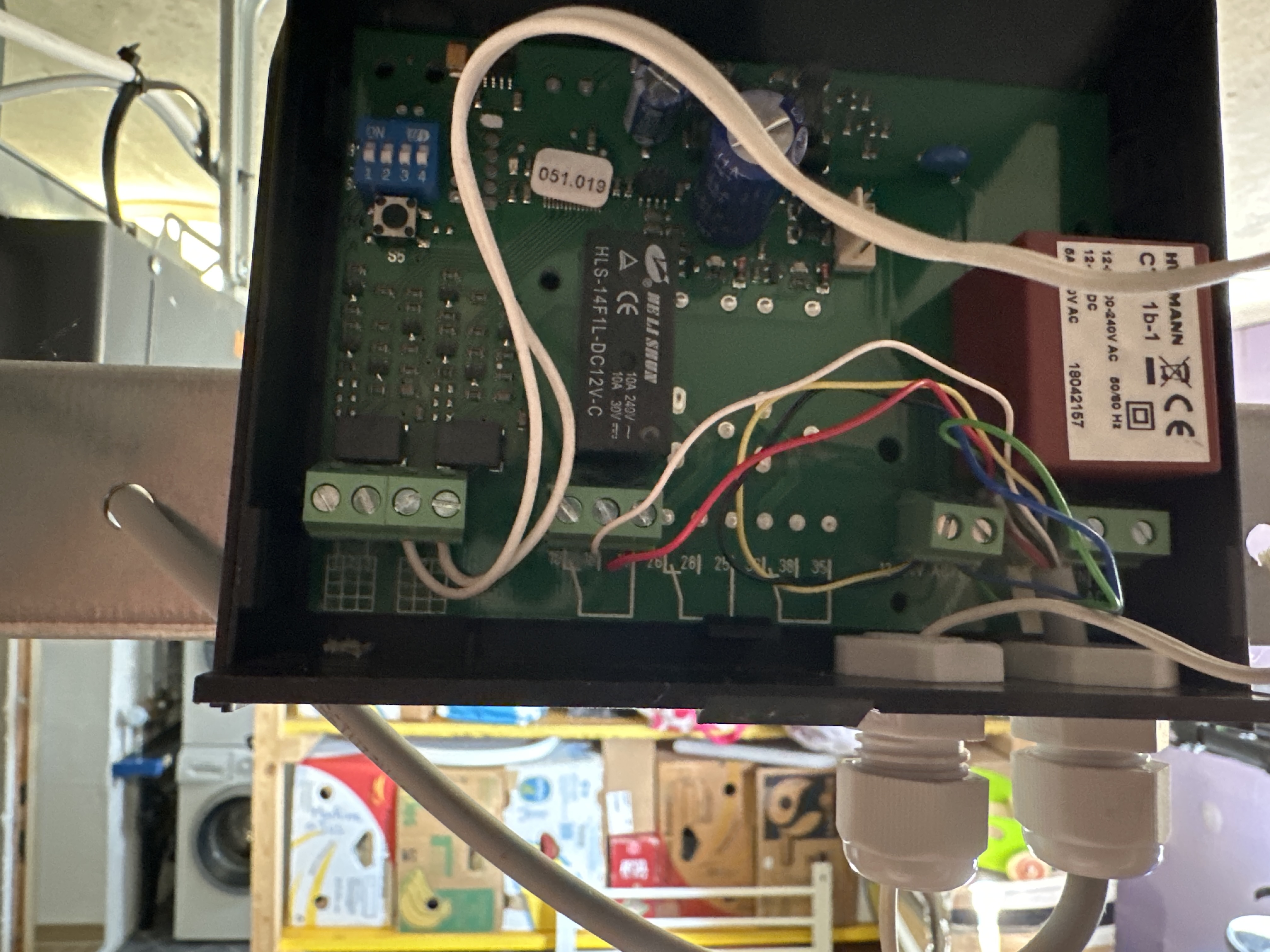

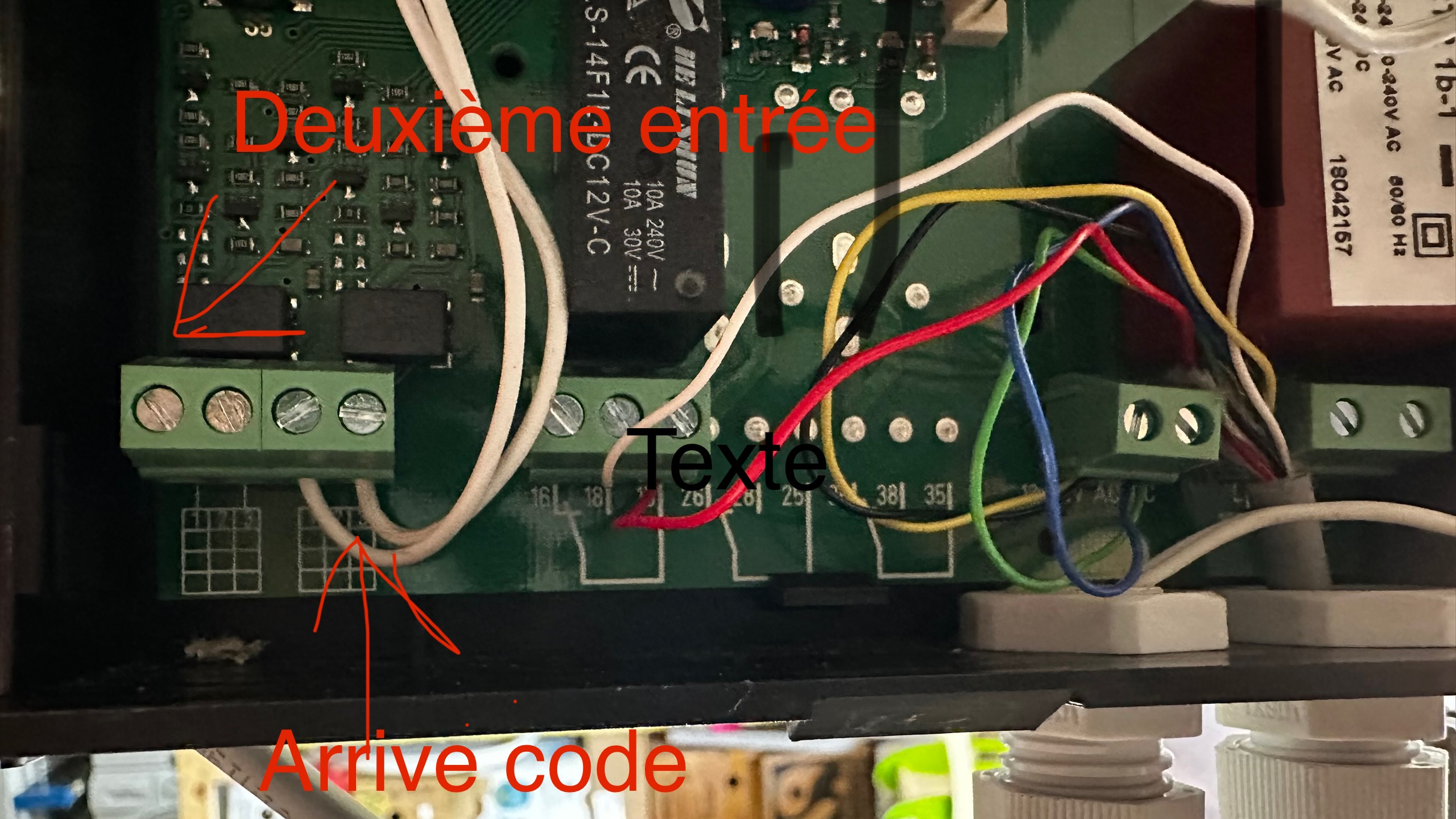

          &lt;div class=&quot;body-bd&quot;&gt;&lt;p&gt;Bonjour &lt;br /&gt;Si je comprends bien je dois remplacer la boîte Hormann par une somfy mais sur votre schéma il n’y a pas le digicode branché . Ou dois-je le brancher   &lt;br /&gt;Est ce que je peux juste rajouter un connecteur on/off rts ou io dans la deuxième entrée ?&lt;/p&gt;&lt;/div&gt;
