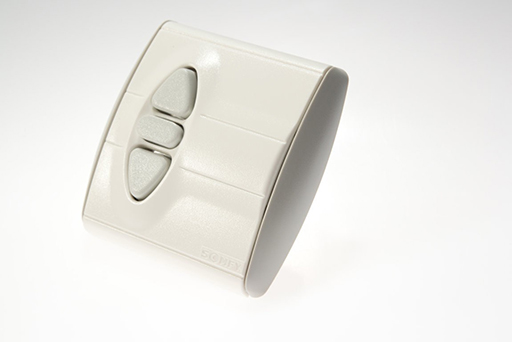

          &lt;div class=&quot;body-bd&quot;&gt;&lt;p&gt;Bonjour à tous,&lt;/p&gt;&lt;p&gt;Je dispose de volets à commande filaire avec un interrupteur Somfy.&lt;br /&gt;Je souhaiterai changer cet interrupteurs par un interrupteurs RTS de la même marque pour commander mes volets à distance.&lt;/p&gt;&lt;p&gt;Je rencontre cependant un problème : en démontant l&amp;#39;interrupteur filaire actuel, je m&amp;#39;aperçois que je n&amp;#39;ai pas de câble provenant du tableau électrique, uniquement le câble allant au volet et je sais donc pas comment brancher le nouvel interrupteur (voire photo jointe)&lt;/p&gt;&lt;p&gt;Auriez-vous une solution simple à me proposer ?&lt;/p&gt;&lt;p&gt;Merci d&amp;#39;avance.&lt;/p&gt;&lt;/div&gt;
  <title>Réponse de Florent C.</title>
  <dc:creator>Florent C.</dc:creator>
          &lt;div class=&quot;body-bd&quot;&gt;&lt;p&gt;Bonjour Sébastien,&lt;/p&gt;&lt;p&gt;La photo ci-dessus présente l&amp;#39;interrupteur qui est actuellement branché au volet et oui il fonctionne mais n&amp;#39;a pas de radio émetteur.&lt;/p&gt;&lt;p&gt;Je mets en pièce jointe la photo de l&amp;#39;interrupteur actuel et celui que j&amp;#39;avais acheté avant de le rendre (celui avec le mini interrupteur sur l&amp;#39;interrupteur pour le RTS de la même marque).&lt;/p&gt;&lt;p&gt;Merci.&lt;/p&gt;&lt;/div&gt;
  <title>Réponse de Sébastien L.</title>
  <dc:creator>Sébastien L.</dc:creator>
          &lt;div class=&quot;body-bd&quot;&gt;&lt;p&gt;Et là, comme sur votre photo, ça fonctionne ?&lt;/p&gt;&lt;/div&gt;
