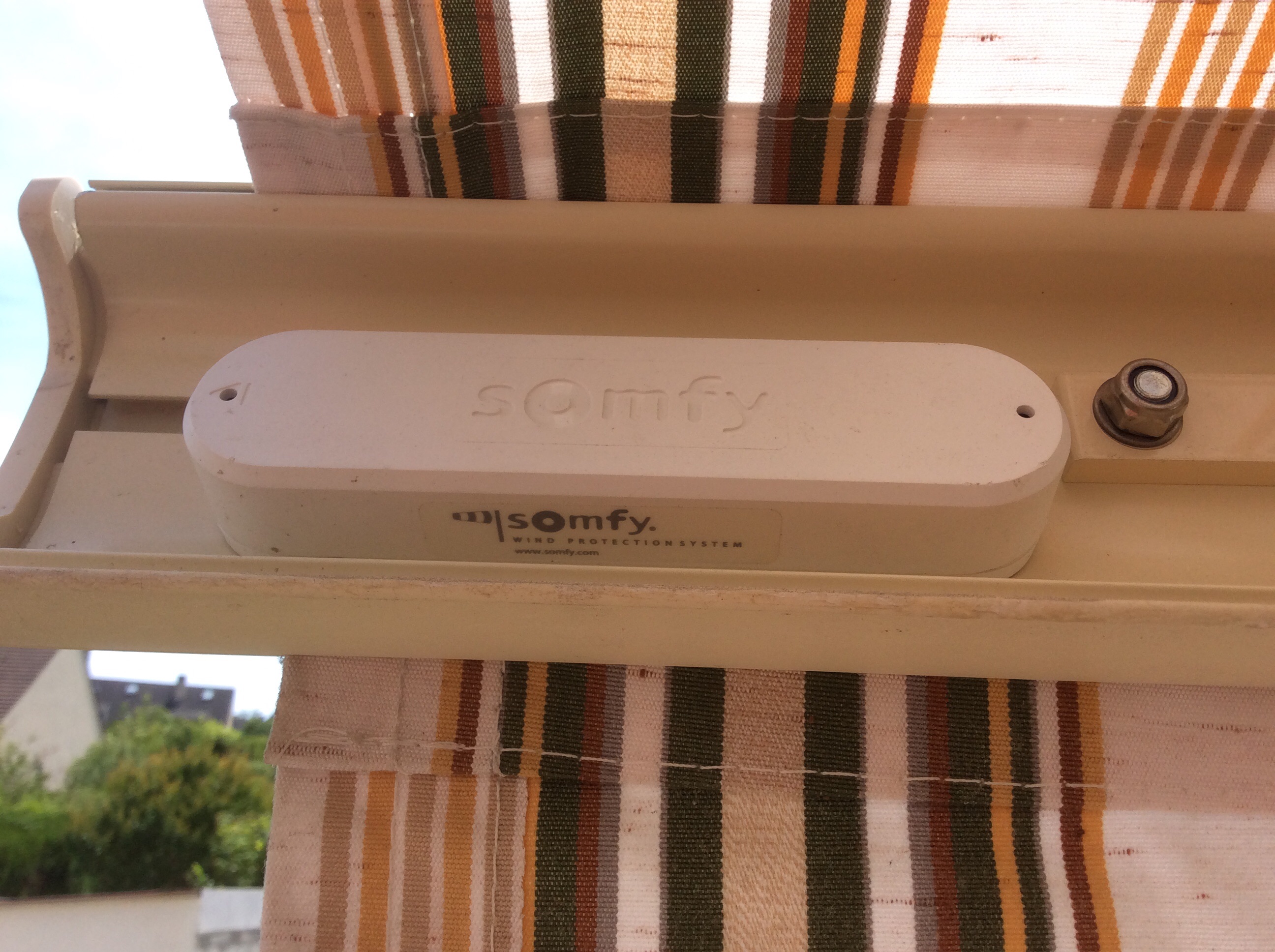

          &lt;div class=&quot;body-bd&quot;&gt;&lt;p&gt;Bonjour,&lt;br /&gt;le boitier fixé sur votre store est un eolis 3D. C&amp;#39;est lui qui ne doit plus avoir de pile.&lt;br /&gt;cdt&lt;/p&gt;&lt;/div&gt;

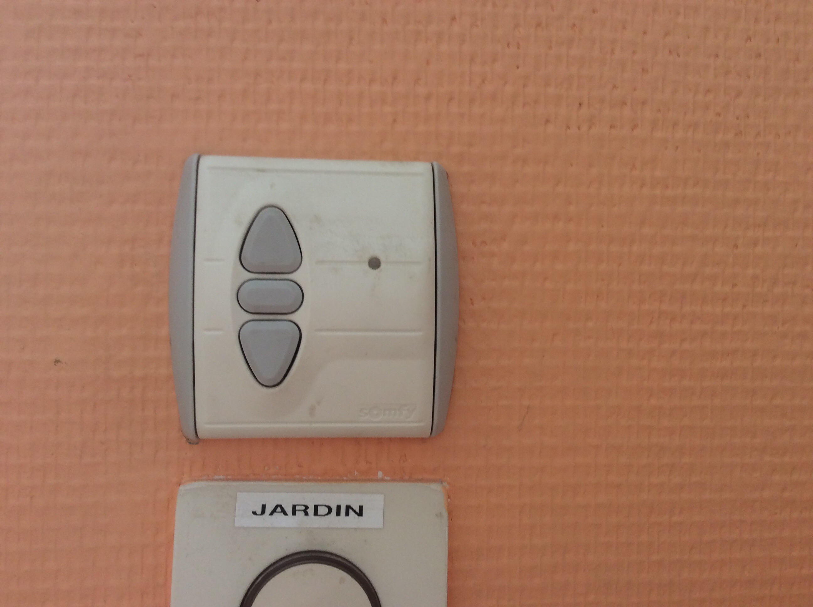

          &lt;div class=&quot;body-bd&quot;&gt;&lt;p&gt;Voici qq photos&lt;/p&gt;&lt;/div&gt;

          &lt;div class=&quot;body-bd&quot;&gt;&lt;p&gt;Bonjour Sébastien,&lt;/p&gt;&lt;p&gt;Merci pour ce conseil qui a l air évident. Je vais d abord essayé de résoudre le problème et voir ce que ça donne. Mais je n exclue pas l idée de l enlever si je n obtiens pas satisfaction, car un store ban qui remonte alors qu il n y a pas de vent, c est vite gonflant !&lt;/p&gt;&lt;/div&gt;

          &lt;div class=&quot;body-bd&quot;&gt;&lt;p&gt;Bonjour CV,&lt;/p&gt;&lt;p&gt;Il y a effectivement un boîtier blanc rectangulaire d&amp;#39;une dizaine de cm de long fixė a l extrémité gauche du store ban marqué somfy dessus &lt;/p&gt;&lt;p&gt;Je vais essayer de le démonter et voir ce que j y trouve.&lt;/p&gt;&lt;/div&gt;

          &lt;div class=&quot;body-bd&quot;&gt;&lt;p&gt;L&amp;#39;emplois d&amp;#39;un capteur de vent avec un store banne est vivement conseillé, il serait préférable de résoudre votre problème plutôt que de supprimer votre capteur.&lt;/p&gt;&lt;/div&gt;

          &lt;div class=&quot;body-bd&quot;&gt;&lt;p&gt;Bonsoir,&lt;br /&gt;les piles de votre capteur de vent.&lt;br /&gt;c&amp;#39;est soit un anémomètre, soit un boitier fixé en bout de store qui détecte les mouvements.&lt;br /&gt;Cdt,&lt;/p&gt;&lt;/div&gt;

          &lt;div class=&quot;body-bd&quot;&gt;&lt;p&gt;Bonsoir,&lt;/p&gt;&lt;p&gt;hormis resetter le moteur et le reprogrammer, ou avoir un autre capteur vent pour annuler celui-ci, il n&amp;#39;y a pas de solution.&lt;/p&gt;&lt;p&gt;cdt.&lt;/p&gt;&lt;/div&gt;

          &lt;div class=&quot;body-bd&quot;&gt;&lt;p&gt;Bonjour Matthieu,&lt;/p&gt;&lt;p&gt;Votre store remonte car il perd le signal avec votre capteur de vent.&lt;br /&gt;Celui-ci ne doit plus avoir de pile.&lt;br /&gt;Essayer de les changer pour résoudre votre problème.&lt;/p&gt;&lt;/div&gt;
