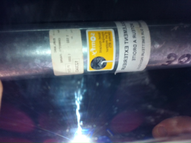

          &lt;div class=&quot;body-bd&quot;&gt;&lt;p&gt;Bonjour Robert. Merci de vous intéressez à ma question.&lt;br /&gt;Voici ce que j&amp;#39;ai sur le devis. Le volet est de marque FLO avec une manœuvre par moteur Oximo RTS de chez SOMFY.&lt;br /&gt;Renseignements complémentaire noté sur le cylindre d&amp;#39;enroulement :&lt;br /&gt;1ère étiquette : Enroulement extérieur, moteur à droite, programme sur émetteur individuel&lt;br /&gt;2ème étiquette (jaune) : SOMFY, volet roulant, équipé d&amp;#39;un moteur OXIMO RTS&lt;br /&gt;3ème étiquette : Client : EURL AMC, Réf : C09001711 FAVRE, FLO6, H 1150  L 1000, Réf A1    123043&lt;/p&gt;&lt;/div&gt;

          &lt;div class=&quot;body-bd&quot;&gt;&lt;p&gt;Mon installateur a fait faillite avant l&amp;#39;installation de mon dernier volet roulant Somfy.&lt;br /&gt;Un autre menuisier me l&amp;#39;a installé dans le coffre sans pour autant réussir à le faire fonctionner.&lt;br /&gt;J&amp;#39;ai vérifié l&amp;#39;arrivée du courant : c&amp;#39;est OK.&lt;br /&gt;J&amp;#39;ai vérifié la pile de la télécommande : c&amp;#39;est OK.&lt;br /&gt;J&amp;#39;ai suivi la procédure installation du Centralis RTS : le premier appui sur le bouton PROG n&amp;#39;entraîne aucun mouvement de l&amp;#39;axe motorisé et aucune série de 3 &amp;quot;BIP&amp;quot;, donc avortement de la procédure !&lt;br /&gt;Pouvez vous avec ces informations me donner un diagnostic de panne ? Si oui, pouvez-vous me dire ce que je dois faire ?&lt;br /&gt;Cordialement.&lt;br /&gt;Eric FAVRE&lt;/p&gt;&lt;/div&gt;
