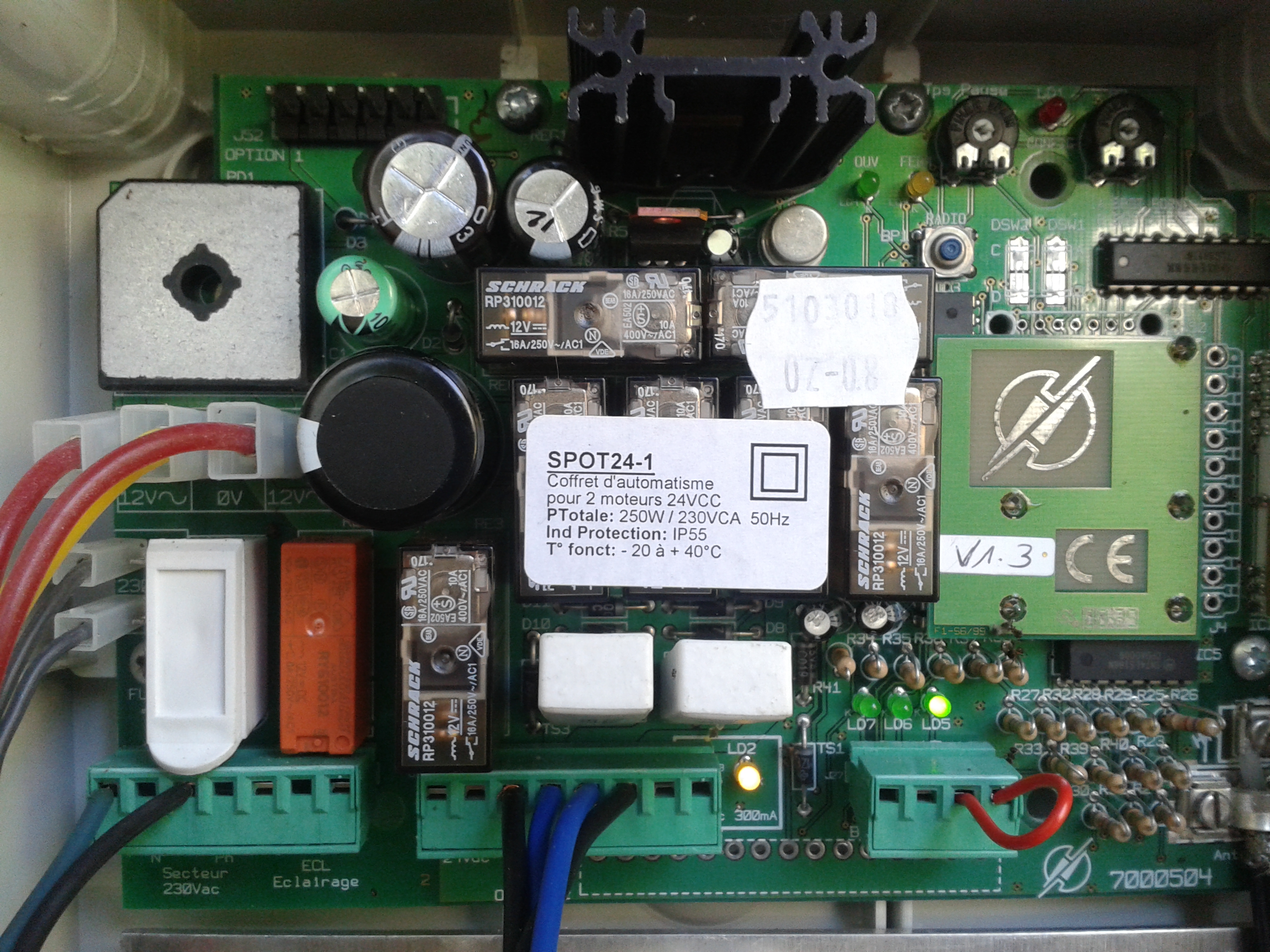

          &lt;div class=&quot;body-bd&quot;&gt;&lt;p&gt;Un voyant fait au moins 15 Watts.&lt;br /&gt;Cela pourrait perturber le fonctionnement du portail en trompant la mesure de consommation des moteurs, utile pour le ralentissement et les fins de course (à essayer sous réserve)&lt;br /&gt;La lampe va voir sa luminosité varier selon la vitesse du moteur.&lt;/p&gt;&lt;/div&gt;

          &lt;div class=&quot;body-bd&quot;&gt;&lt;p&gt;Bonjour, je voudrais rajouter un signal clignotant d&amp;#39;ouverture / fermeture pour mon portail motorisé marque Monseigneur. Où dois je me raccorder?&lt;/p&gt;&lt;/div&gt;

          &lt;div class=&quot;body-bd&quot;&gt;&lt;p&gt;Un clignotant 24V standard (qques watts) en parallèle de l&amp;#39;alim d&amp;#39;une des deux portes dans le boîtier (fils bleus et noirs en bas de la carte sur la photo)&lt;/p&gt;&lt;/div&gt;

          &lt;div class=&quot;body-bd&quot;&gt;&lt;p&gt;Je ne saisi pas bien.&lt;br /&gt;A quel endroit pensez-vous connecter la lampe ?&lt;br /&gt;Quelle tension et quelle puissance ?&lt;/p&gt;&lt;/div&gt;

          &lt;div class=&quot;body-bd&quot;&gt;&lt;p&gt;Bon bah je vais me raccorder a l&amp;#39;alimentation d&amp;#39;un des deux côtés et je n&amp;#39;aurais pas de clignotement mais un feux orange continue/permanent lors de l&amp;#39;ouverture/fermeture&lt;/p&gt;&lt;p&gt;Merci de votre aide&lt;/p&gt;&lt;/div&gt;

          &lt;div class=&quot;body-bd&quot;&gt;&lt;p&gt;Bonjour,&lt;br /&gt;Ce n&amp;#39;est pas possible en l&amp;#39;état.&lt;br /&gt;Mais possible avec l&amp;#39;ajout d&amp;#39;une adaptation supplémentaire à la carte.&lt;/p&gt;&lt;/div&gt;

          &lt;div class=&quot;body-bd&quot;&gt;&lt;p&gt;Bonjour Stephane,&lt;br /&gt;Si votre boitier est du type Spot 24, il ne sera pas possible de brancher un  clignotant jaune d&amp;#39;après la notice.&lt;/p&gt;&lt;/div&gt;
