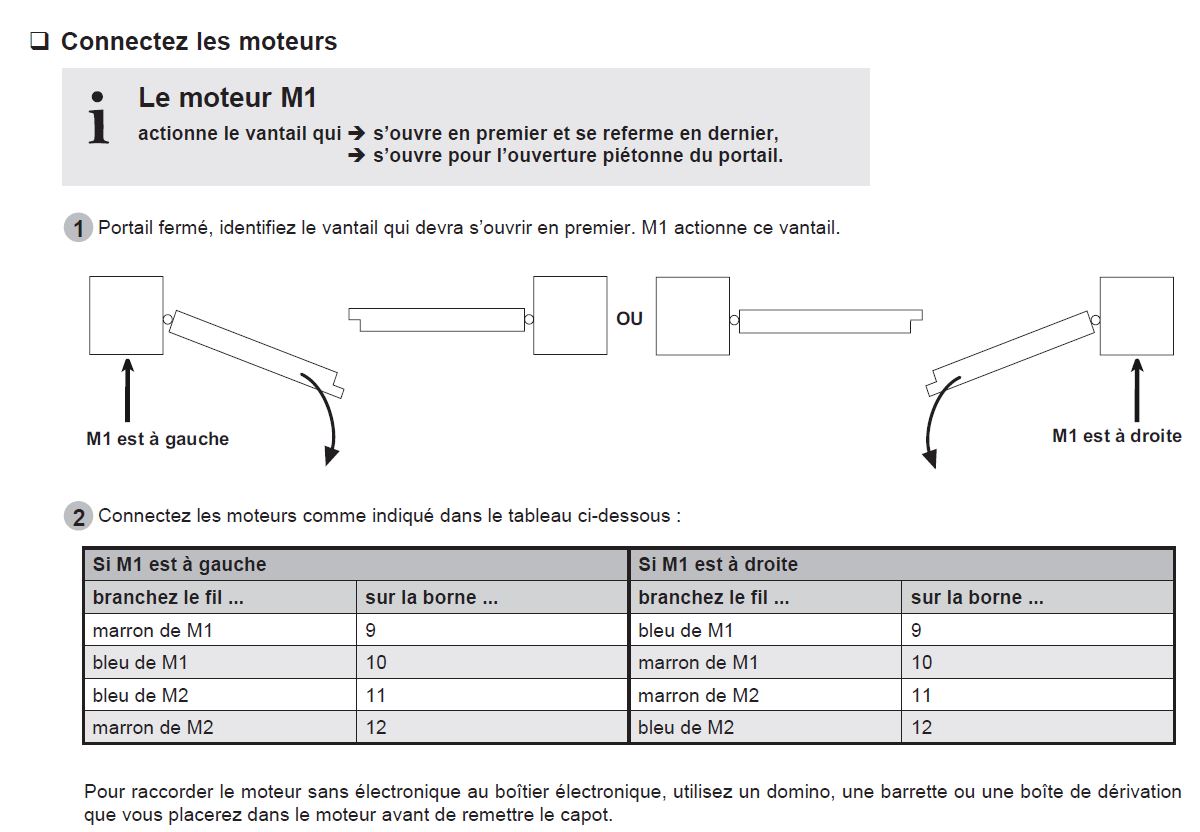

          &lt;div class=&quot;body-bd&quot;&gt;&lt;p&gt;Bonjour Teyssier,&lt;br /&gt;vérifiez les branchements des moteurs.&lt;br /&gt;Vérifiez le sens d’ouverture des vantaux page 28 de la notice.&lt;/p&gt;&lt;/div&gt;

          &lt;div class=&quot;body-bd&quot;&gt;&lt;p&gt;qund on ouvre les vantaux et que avance ,ils se referment automatiquement?&lt;/p&gt;&lt;/div&gt;
