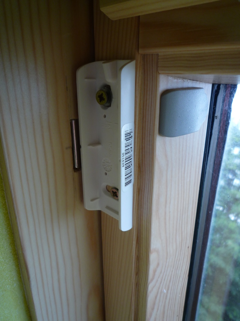

          &lt;div class=&quot;body-bd&quot;&gt;&lt;p&gt;Merci beaucoup pour les commentaires. Le problème sur les velux, c&amp;#39;est que les deux parties du capteur ne peuvent pas être alignés comme sur une porte ou une fenêtre. Merci Pinse57 P. pour avoir partagé ton astuce!&lt;/p&gt;&lt;/div&gt;

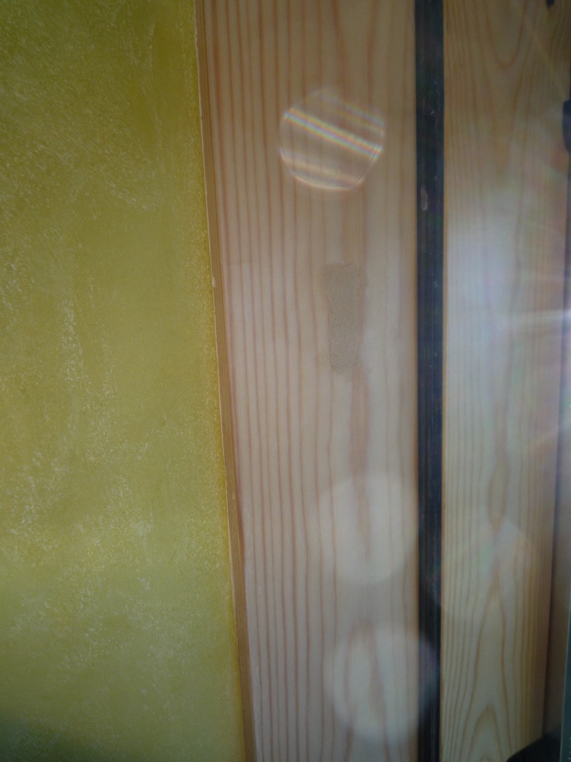

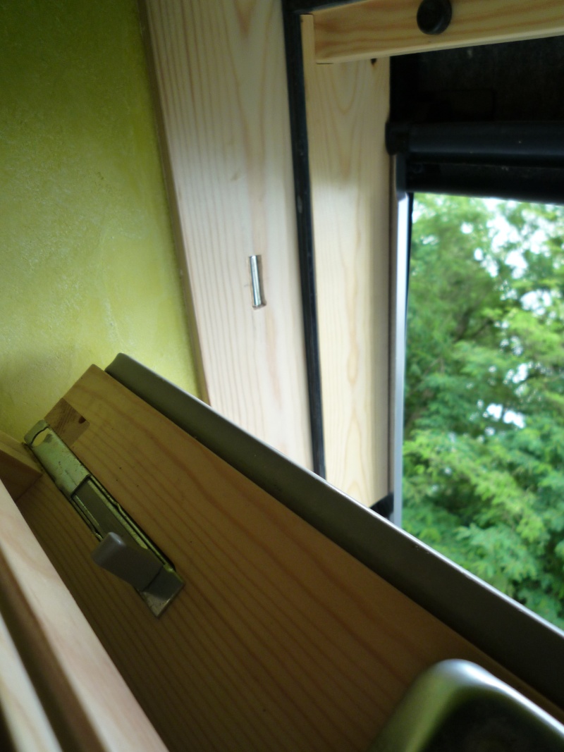

          &lt;div class=&quot;body-bd&quot;&gt;&lt;p&gt;salut, &lt;/p&gt;&lt;p&gt;pour monter des do sur des velux je te conseil de suivre ce type de montage qui est parfaitement intégré:&lt;/p&gt;&lt;/div&gt;
