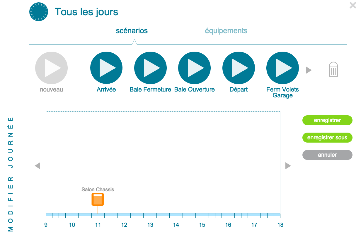

          &lt;div class=&quot;body-bd&quot;&gt;&lt;p&gt;Bonjour&lt;br /&gt;je ne trouve pas comment programmer l&amp;#39;exécution d&amp;#39;un scénario tous les soirs à 22h.&lt;br /&gt;Comment faire cela ? &lt;br /&gt;avec la fonction smart, on ne peut que choisir une page horaire du genre 10h à 22h.&lt;br /&gt;je veux programmer la fermeture (dans l&amp;#39;hypothèse ou ils seraient ouverts) des volets de mon garage tous les soirs à 22H&lt;br /&gt;Merci,&lt;br /&gt;Jerome&lt;/p&gt;&lt;/div&gt;

          &lt;div class=&quot;body-bd&quot;&gt;&lt;p&gt;Donc, si on programme une action à 11h30 pour 11h45, cela ne fonctionne pas. Ai-je bien compris ?&lt;/p&gt;&lt;/div&gt;

          &lt;div class=&quot;body-bd&quot;&gt;&lt;p&gt;L&amp;#39;action est lancée au passage de l&amp;#39;heure, si l&amp;#39;heure d&amp;#39;action est déjà passée ça ne marche pas.&lt;/p&gt;&lt;/div&gt;

          &lt;div class=&quot;body-bd&quot;&gt;&lt;p&gt;C&amp;#39;est ce que j&amp;#39;ai fait mais rien ne se passe. Pourtant tout semble correct. Je viens de faire un test avec un équipement seul et ca ne fonctionne pas non plus (cf PJ)&lt;/p&gt;&lt;/div&gt;

          &lt;div class=&quot;body-bd&quot;&gt;&lt;p&gt;Bonjour,&lt;br /&gt;Après avoir créé vos scénarios d&amp;#39;ouverture et fermeture des volets :&lt;br /&gt;Fonction &amp;quot;agenda&amp;quot;&lt;br /&gt;Créer une journée avec les horaires d&amp;#39;exécution de vos scénarios&lt;br /&gt;Placez cette journée dans l&amp;#39;agenda.&lt;/p&gt;&lt;/div&gt;
