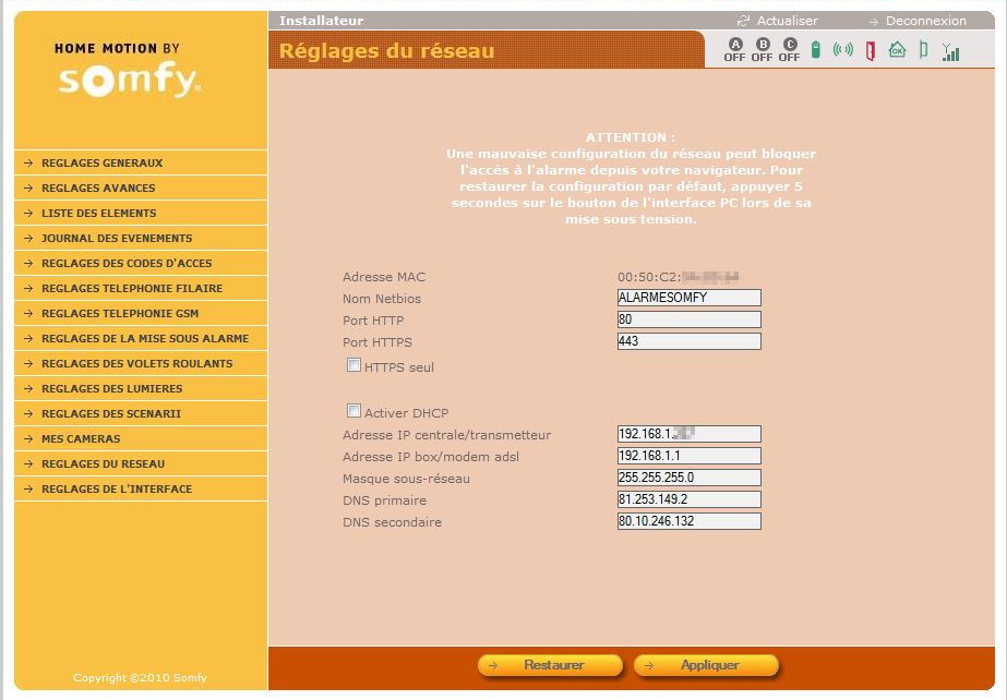

          &lt;div class=&quot;body-bd&quot;&gt;&lt;p&gt;bonjour,&lt;br /&gt;J&amp;#39;ai suivi ce que vous avez indiquer, sauf au moment ou j&amp;#39;ai changé l&amp;#39;IP et sauvegardé impossible de se reconnecter sur l&amp;#39;ancienne IP et la nouvelle.&lt;br /&gt;Pouvez-vous m&amp;#39;aider pour la remettre comme il faut&lt;/p&gt;&lt;/div&gt;

          &lt;div class=&quot;body-bd&quot;&gt;&lt;p&gt;Bonjour Alexandre,&lt;/p&gt;&lt;p&gt;Je vous informe que lors d&#39;un changement de box ADSL ou de FAI, vous devez impérativement effectuer une remise à zéro de votre module IP et un reparamétrage de votre interface en suivant la procédure ci-dessous et en ayant préalablement supprimé toutes les ouvertures de 
ports et les adresses IP statiques que vous aviez alloué au système 
d&#39;alarme dans votre box modem ADSL :&lt;/p&gt;&lt;p&gt;&lt;img src=&quot;https://somfy.engagement.dimelo.com/files/attachments/9ca/f3f/73f891d31cde51c45bf2703b33/public_uploader/RAZ_IP_2014.jpg?bb2520&quot;&gt;&lt;/p&gt;&lt;p&gt;Il
 faudra ensuite que vous alliez lire la nouvelle adresse IP de votre 
système d&#39;alarme dans le Menu 780 de votre Clavier LCD. Via cette 
adresse IP, connectez-vous à votre interface PC du système d&#39;alarme en 
compte installateur avec les codes d&#39;authentifications usine (voir 
tableau ci-dessous). Ensuite allez dans le Menu &quot;Réglages du réseau&quot;, 
décochez la case &quot;Activer DHCP&quot;, modifiez l&#39;adresse IP de votre 
Centrale/Transmetteur pour quelle soit comprise entre 192.168.X.201 et 
192.168.X.240, puis Appliquez.&lt;/p&gt;&lt;p&gt;Connectez-vous de nouveau en compte
 installateur et allez dans le menu &quot;Réglage de l&#39;interface&quot; pour cocher
 la case &quot;Accès à distance&quot;, sauvegardez et déconnectez-vous.&lt;/p&gt;&lt;p&gt;Effectuez ensuite l&#39;ouverture des ports en suivant la procédure au lien ci-dessous :&lt;/p&gt;&lt;p&gt;&lt;a href=&quot;http://forum.somfy.fr/questions/865073-ouvrir-ports-box-adsl&quot;&gt;Comment ouvrir les ports de ma box ADSL ?&lt;/a&gt;&lt;/p&gt;&lt;p&gt;Pensez
 ensuite à régénérer vos codes d&#39;authentifications, et à mettre à jour 
le serveur dans le menu correspondant. Est-ce que cela fonctionne ?&lt;/p&gt;&lt;p&gt;&lt;img src=&quot;https://somfy.engagement.dimelo.com/files/attachments/a0c/539/15d7bd42e7318d30644999082a/public_uploader/Carte_d_authenfication.jpg?9013c2&quot;&gt;&lt;/p&gt;&lt;p&gt;Bonne journée,&lt;/p&gt;&lt;/div&gt;

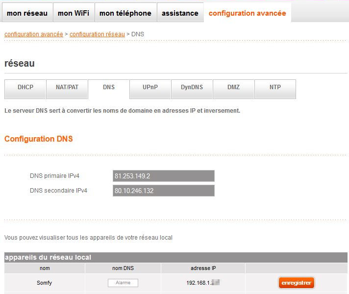

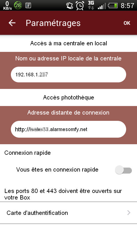

          &lt;div class=&quot;body-bd&quot;&gt;&lt;p&gt;Ci-joint, quelques captures pour info...&lt;br /&gt;Merci pour votre aide.&lt;/p&gt;&lt;/div&gt;
