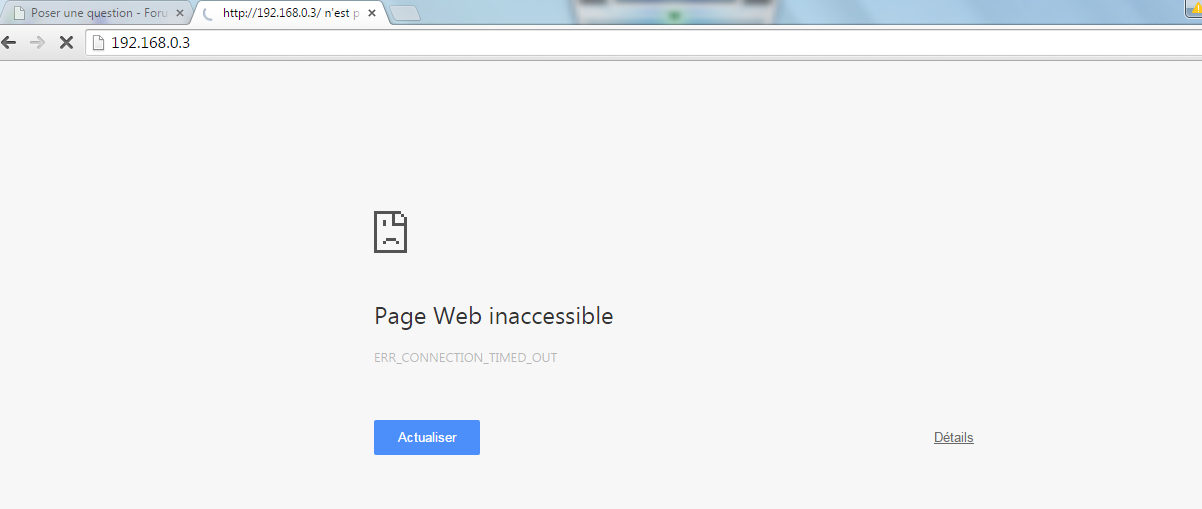

          &lt;div class=&quot;body-bd&quot;&gt;&lt;p&gt;Bonjour Christophe,&lt;/p&gt;&lt;p&gt;L&amp;#39;adresse en 0.3 peut être considéré comme une adresse générique qui correspond à l&amp;#39;absence d&amp;#39;adressage IP. Il faudrait remplacer le câble réseau, changer le port de la box ADSL utilisé et effectuer une nouvelle remise à zéro afin de vérifier si vous récupérez une adresse correcte.&lt;/p&gt;&lt;p&gt;Bonne Journée&lt;/p&gt;&lt;/div&gt;

          &lt;div class=&quot;body-bd&quot;&gt;&lt;p&gt;Bonjour, impossible d&amp;#39;accéder à mon système d&amp;#39;alarme par ordinateur depuis changement FAI (SFR vers FREE Box Crystal). J&amp;#39;ai suivi procédure de réinitialisation adresse IP centrale mais cela ne fonctionne pas lorsque je tape la nouvelle adresse dans barre de recherche (cf fichier joint).&lt;br /&gt;Que dois-je faire svp?&lt;/p&gt;&lt;/div&gt;

          &lt;div class=&quot;body-bd&quot;&gt;&lt;p&gt;Désolé, erreur sur adresse IP Centrale voici la nouvelle suite à réinitialisation: 192.168.0.3&lt;/p&gt;&lt;/div&gt;

          &lt;div class=&quot;body-bd&quot;&gt;&lt;p&gt;Bonjour, justement c&amp;#39;est bien ça le problème, je n&amp;#39;arrive pas à me connecter de chez moi.&lt;br /&gt;N° de série de la centrale d&amp;#39;alarme : 526531&lt;br /&gt;Adresse IP de la centrale d&amp;#39;alarme 192.168.1.220&lt;br /&gt;D&amp;#39;avance merci de votre aide.&lt;br /&gt;Bonne journée!&lt;/p&gt;&lt;/div&gt;

          &lt;div class=&quot;body-bd&quot;&gt;&lt;p&gt;Bonjour Christophe,&lt;/p&gt;&lt;p&gt;Arrivez-vous à vous connecter en local ? Pouvez-vous me fournir le numéro de votre transmetteur (Numéro à 6 chiffre commençant par un 5 dans la liste des éléments) ?&lt;/p&gt;&lt;p&gt;Bonne Journée&lt;/p&gt;&lt;/div&gt;
