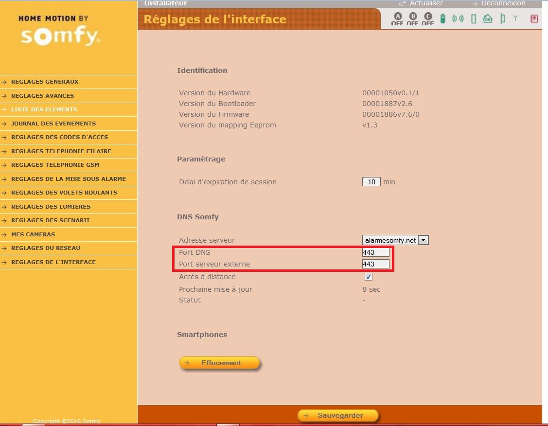

          &lt;div class=&quot;body-bd&quot;&gt;&lt;p&gt;Décidément vous allez penser que je suis vraiment nul, je ne sais plus comment aller dans mon compte alarme somfy, car cela fait deux ans et demi que je l&amp;#39;ai fait et j&amp;#39;ai perdu le mail que somfy m&amp;#39;avait envoyé et les identifiants pour y rentrer.&lt;br /&gt;Comment faire pour les récupérer?&lt;br /&gt;Puis-je créer un autre compte?&lt;br /&gt;Merci&lt;/p&gt;&lt;/div&gt;

          &lt;div class=&quot;body-bd&quot;&gt;&lt;p&gt;Maintenant que les ports de votre box sont ouverts, connectez vous à votre compte alarmesomfy pour faire reconnaître votre alarme&lt;/p&gt;&lt;/div&gt;

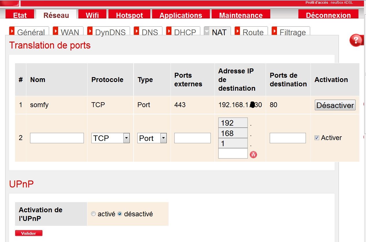

          &lt;div class=&quot;body-bd&quot;&gt;&lt;p&gt;Veuillez m&amp;#39;excuser Robert, je n&amp;#39;y arrive toujours pas, j&amp;#39;ai mis les deux lignes comme vous me dites, mais ça ne fonctionne toujours pas.&lt;br /&gt;Et pourtant avant cela fonctionnait et cela m&amp;#39;était bien utile.&lt;/p&gt;&lt;/div&gt;

          &lt;div class=&quot;body-bd&quot;&gt;&lt;p&gt;Faire une règle Ports externes 443 destination 443&lt;br /&gt;Faire une autre règle Ports externes 80 destination 80&lt;/p&gt;&lt;/div&gt;

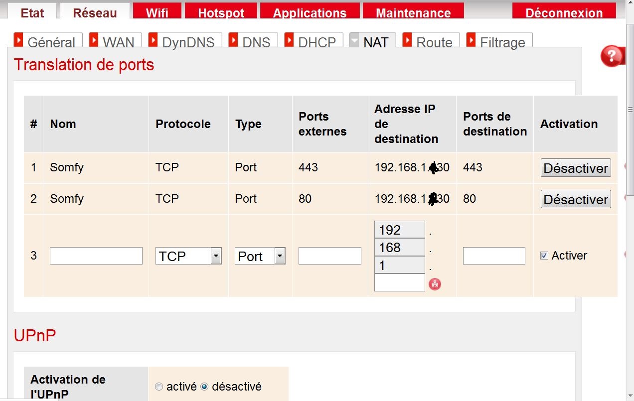

          &lt;div class=&quot;body-bd&quot;&gt;&lt;p&gt;Bonsoir.&lt;br /&gt; Cela ne fonctionne toujours pas!&lt;br /&gt;Dans &amp;quot;Adresse IP de destination&amp;quot; c&amp;#39;est bien l&amp;#39;adresse IP de ma centrale?&lt;br /&gt;Et &amp;quot;Activation de l&amp;#39;UPnP&amp;quot; faut-il l&amp;#39;activer ou le désactivé?&lt;br /&gt;&amp;quot;Activation du DMZ&amp;quot;  Activé ou pas&lt;br /&gt;Activation du SIP ALG 	activé désactivé 	&lt;br /&gt;Activation du PPTP 	activé désactivé 	&lt;br /&gt;Activation du module GRE 	activé désactivé&lt;/p&gt;&lt;/div&gt;

          &lt;div class=&quot;body-bd&quot;&gt;&lt;p&gt;port https 443&lt;br /&gt;port http 80&lt;/p&gt;&lt;/div&gt;

          &lt;div class=&quot;body-bd&quot;&gt;&lt;p&gt;Bonjour.&lt;br /&gt; Je réponds à Robert, je ne sais pas si c&amp;#39;est là qu&amp;#39;il faut lui répondre, mais je ne vois pas comment faire autrement.&lt;/p&gt;&lt;p&gt;J&amp;#39;ai paramétré ma box (NAT) comme indiqué et cela ne fonctionne pas. Il me semble si je me souviens bien que les deux ports, externes et de destination n&amp;#39;étaient pas les mêmes, je pense qu&amp;#39;un était 443 mais je ne me souviens pas de l&amp;#39;autre!!&lt;br /&gt; Merci pour ta réponse.&lt;/p&gt;&lt;/div&gt;

          &lt;div class=&quot;body-bd&quot;&gt;&lt;p&gt;Mon appli Somfy peut se connecter avec ma 9BOX, lorsque je suis à proximité en wifi, mais lorsque je suis loin de chez moi, en 3 ou 4 D, je n&amp;#39;arrive pas à me connecter. Ma 9BOX a été dé-paramétrée suite à une intervention du FAI, et je n&amp;#39;arrive plus à paramétrer l&amp;#39;interface &amp;quot;NAT&amp;quot;.(Port externes et Ports de destination).&lt;/p&gt;&lt;p&gt;Merci de me dire comment faire.&lt;/p&gt;&lt;/div&gt;
          &lt;div class=&quot;body-bd&quot;&gt;&lt;p&gt;Bonjour,&lt;br /&gt;voir le fichier joint&lt;/p&gt;&lt;/div&gt;
