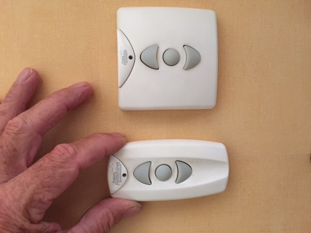

          &lt;div class=&quot;body-bd&quot;&gt;&lt;p&gt;Bonjour,&lt;br /&gt;Je voudrais mettre mes volets roulants avec mon alarme somfy 5000,mais je ne connais pas la marque des moteurs . Ils sont pilotés par radio avec chacun une commande individuelle de marque (France fermeture) et une commande générale.&lt;br /&gt;Merci de votre aide&lt;/p&gt;&lt;/div&gt;

          &lt;div class=&quot;body-bd&quot;&gt;&lt;p&gt;bonjour, mes volets france fermeture sont équipé de moteur M4 group avec radio 868.35 mHZ&lt;/p&gt;&lt;/div&gt;

          &lt;div class=&quot;body-bd&quot;&gt;&lt;p&gt;Bonjour,&lt;br /&gt;En gros tes moteurs sont de marque france fermeture. France Fermeture utilise sa propre fréquence radio qui est différente de celle de Somfy. c&amp;#39;est pour cela que tes volets ne peuvent être pilotés par une alarme Somfy.&lt;/p&gt;&lt;/div&gt;

          &lt;div class=&quot;body-bd&quot;&gt;&lt;p&gt;Bonjour,&lt;br /&gt;vous me dites que ce n&amp;#39;est pas compatible, pouvez vous me dire ce qui n&amp;#39;est pas compatible&lt;br /&gt;Cordialement&lt;br /&gt;Michel&lt;/p&gt;&lt;/div&gt;

          &lt;div class=&quot;body-bd&quot;&gt;&lt;p&gt;Bonjour,&lt;br /&gt;Les volets France fermeture ne sont pas compatible avec les alarmes Somfy.&lt;/p&gt;&lt;/div&gt;

          &lt;div class=&quot;body-bd&quot;&gt;&lt;p&gt;Oui voici une photo&lt;/p&gt;&lt;/div&gt;

          &lt;div class=&quot;body-bd&quot;&gt;&lt;p&gt;Bonjour Michel,&lt;br /&gt;Pourriez vous faire une photo des télécommandes de vos volets.&lt;/p&gt;&lt;/div&gt;
