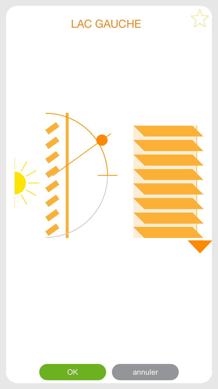

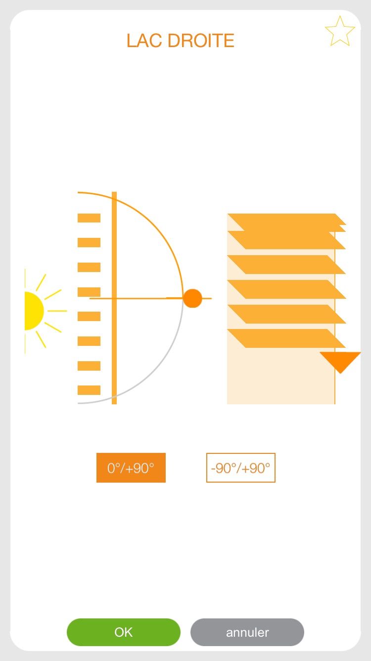

          &lt;div class=&quot;body-bd&quot;&gt;&lt;p&gt;Lorsque vous associez un produit à Tahoma c&amp;#39;est via sa télécommande, c&amp;#39;est donc la télécommande que Tahoma associe.&lt;br /&gt;Si vous supprimez tous les BSO pour les réassocier en ignorant le choix de la télécommande, vous aurez le même résultat que pour le &amp;quot;lac droite&amp;quot;.&lt;/p&gt;&lt;/div&gt;

          &lt;div class=&quot;body-bd&quot;&gt;&lt;p&gt;Oui pas facile a expliquer !&lt;br /&gt;J&amp;#39;ai détecté tous mes BSO (un par un ) en sélectionnant pour chacun leur commandes (une situ mobile IO) dans le menu de la Tahoma prévu a cet effet et en appuyant + de 2sec sur le bouton prog. de cette dernière. Tous a bien fonctionné sauf pour un qui a été impossible de trouvé. Le seul moyen de le détecter a été de réaliser la même manipulation sur la télécommande de ce dernier et lancer dans la Tahoma la même séquence de recherche en ignorant l&amp;#39;étape du choix de la télécommande. Ce BSO capricieux est alors découvert avec un menu différent des autres photo A les autres on le menu de la photo B. Il fonctionne mais je voulais savoir si il est possible que tous les autres soient programmé comme la photo A car je trouve plus pratique a l&amp;#39;utilisation que de devoir choisir le type d&amp;#39;orientation entre   0°/+90° ou -90°/+90° (mes BSO sont en 0°/+90° et un mauvais choix les fait totalement remonter). Par simple curiosité, je me demande pourquoi ce BSO est vue différemment des autres.&lt;/p&gt;&lt;/div&gt;
