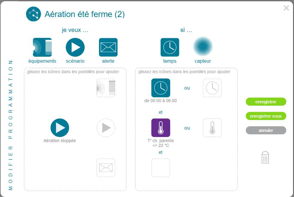

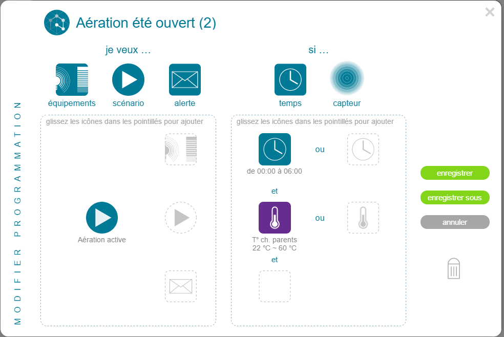

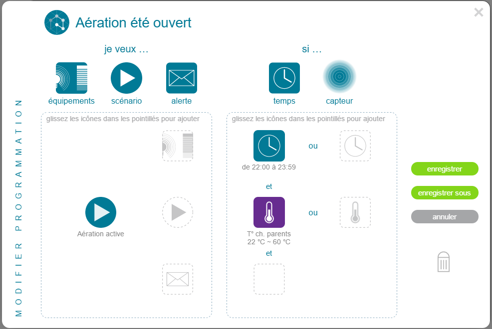

          &lt;div class=&quot;body-bd&quot;&gt;&lt;p&gt;Bonjour Christian,&lt;/p&gt;&lt;p&gt;Je pense que votre problème est dû au fait que la consigne de température est déjà dépassé lors de l&#39;activation à 22h du SMART. Pour cela je vous invite à recréer ces fonctions SMART en faisant attention à valider l&#39;option suivante lors de l&#39;enregistrement :&lt;/p&gt;&lt;p style=&quot;text-align: center;&quot;&gt;&lt;img data-id=&quot;575adb1d14bf8a078afda04e&quot; src=&quot;https://somfy.engagement.dimelo.com/files/attachments/d0c/c4c/69efb71401eb0e612f21db297a/public_uploader/Activation_des_conditions.jpg?8e3d77&quot;&gt;&lt;/p&gt;&lt;p&gt;Bonne Journée&lt;/p&gt;&lt;/div&gt;

          &lt;div class=&quot;body-bd&quot;&gt;&lt;p&gt;Bonjour,&lt;br /&gt;J&amp;#39;ai un capteur d&amp;#39;ensoleillement avec lequel je gère l’ouverture et la fermeture de mes volets sud. Pas de problème. J&amp;#39;ai acheté un capteur de température, installé dans ma chambre, pour gérer l&amp;#39;ouverture et la fermeture de fenêtres velux afin d&amp;#39;aérer l&amp;#39;étage  pour le rafraîchir la nuit quand la température dépasse 22°. J&amp;#39;ai donc programmer ceci dans le module smart. Ça ne fonctionne pas. Je peux ouvrir sans problème les velux avec la Tahoma mais ça ne s&amp;#39;ouvre pas avec la programmation smart.&lt;br /&gt;Cordialement.&lt;/p&gt;&lt;/div&gt;

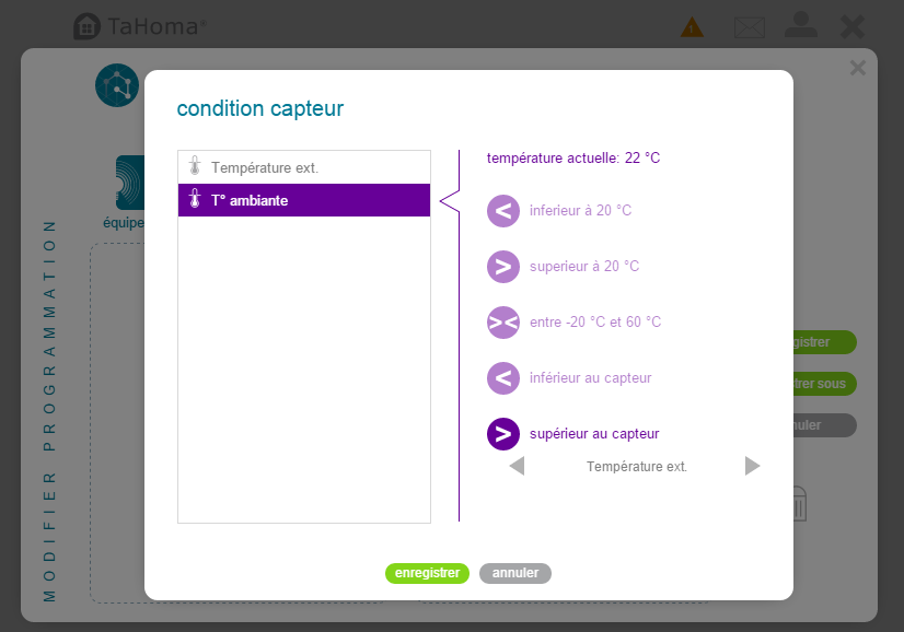

          &lt;div class=&quot;body-bd&quot;&gt;&lt;p&gt;Bonjour,&lt;br /&gt;Vous avez une sonde : le capteur de température en est une...&lt;br /&gt;Dans une seule et même fonction smart, vous pouvez tester les valeurs de 2 sondes et le delta mais pas la valeur de ce delta.&lt;/p&gt;&lt;/div&gt;

          &lt;div class=&quot;body-bd&quot;&gt;&lt;p&gt;Merci pour ce retour.&lt;br /&gt;Je n’ai pas de sonde mais je pensais à cette solution : installer un 2ème capteur de température. Et la question : est-ce que dans une seule et même fonction smart, je peux tester les valeurs de ces 2 capteurs ou même mieux, le delta de température de ces 2 capteurs de température et ouvrir ou fermer les volets en fonction de ce delta.&lt;br /&gt;Merci&lt;br /&gt;Cordialement&lt;/p&gt;&lt;/div&gt;

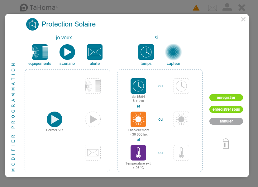

          &lt;div class=&quot;body-bd&quot;&gt;&lt;p&gt;Bonjour,&lt;br /&gt;Effectivement ces scénarios risquent de vous agacer rapidement...&lt;/p&gt;&lt;p&gt;Il y a un plusieurs avantages à piloter automatiquement les occultations :&lt;br /&gt; 1 - Protéger de la chaleur, l&amp;#39;été&lt;br /&gt; 2 - Bénéficier des apports solaires gratuits, l&amp;#39;hiver&lt;br /&gt; 3 - Renforcer l&amp;#39;isolation des ouvertures en cas de gel.&lt;/p&gt;&lt;p&gt;Donc, pour commencer vous devriez prendre en compte dans vos scénarios une période été (15 avril - 15 octobre) et une période hiver (15/10 - 15/4), ça c&amp;#39;est gratuit.&lt;/p&gt;&lt;p&gt;Vous pourriez également définir des plages horaires de fonctionnement de nuit / de jour, ça aussi c&amp;#39;est gratuit.&lt;/p&gt;&lt;p&gt;Mais, puisque le principal élément déclencheur est l&amp;#39;ensoleillement (en plus de la température), il vous faudrait... Un capteur solaire, voire 2 suivant l&amp;#39;exposition des ouvrants.&lt;/p&gt;&lt;p&gt;Si vous avez un thermostat ou une sonde de température ambiante, vous pouvez également définir un delta t° ext/T° int comme condition.&lt;br /&gt; &lt;br /&gt;Si vous avez une terrasse ou un jardin, prenez garde à ne pas être &amp;quot;enfermé dehors&amp;quot; par vos scénarios... Soit en préservant un accès soit en n exécutant le scénario de fermeture que si vous êtes absent, par exemple.&lt;/p&gt;&lt;p&gt;Enfin, il ne vous reste plus qu&amp;#39;à choisir avec soin les valeurs des sondes pour optimiser le tout.&lt;/p&gt;&lt;/div&gt;
