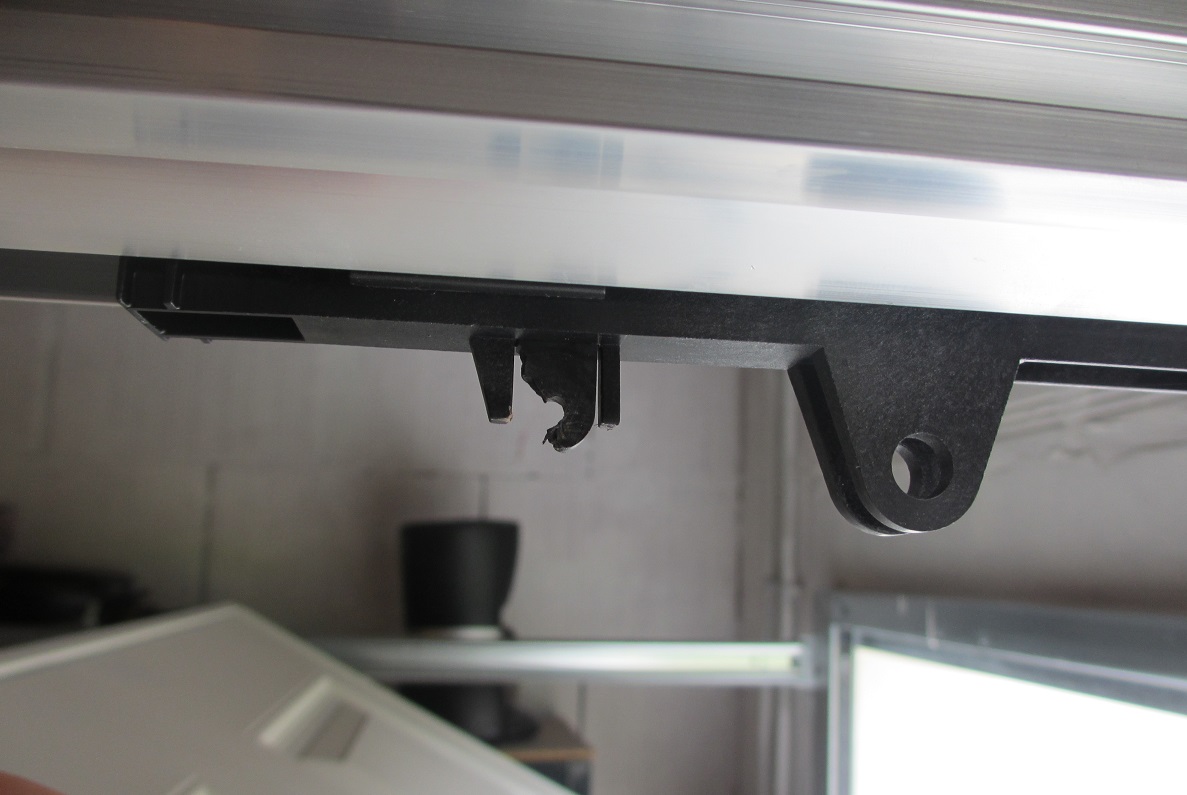

          &lt;div class=&quot;body-bd&quot;&gt;&lt;p&gt;Bonjour,&lt;br /&gt;Pour rentrer la chaîne et remplacer le chariot, il faut que le moteur tourne !&lt;br /&gt;Maintenant, pourquoi le moteur ne fonctionne pas ?!&lt;/p&gt;&lt;p&gt;Voyez ceci:&lt;br /&gt;&lt;a title=&quot;Comment changer la navette et/ ou chariot d&amp;#39;un GDK / Keasy?&quot; href=&quot;http://forum.somfy.fr/questions/635760-changer-navette-chariot-gdk-keasy&quot;&gt;http://forum.somfy.fr/questions/635760-changer-navette-chariot-gdk-keasy&lt;/a&gt;&lt;/p&gt;&lt;/div&gt;

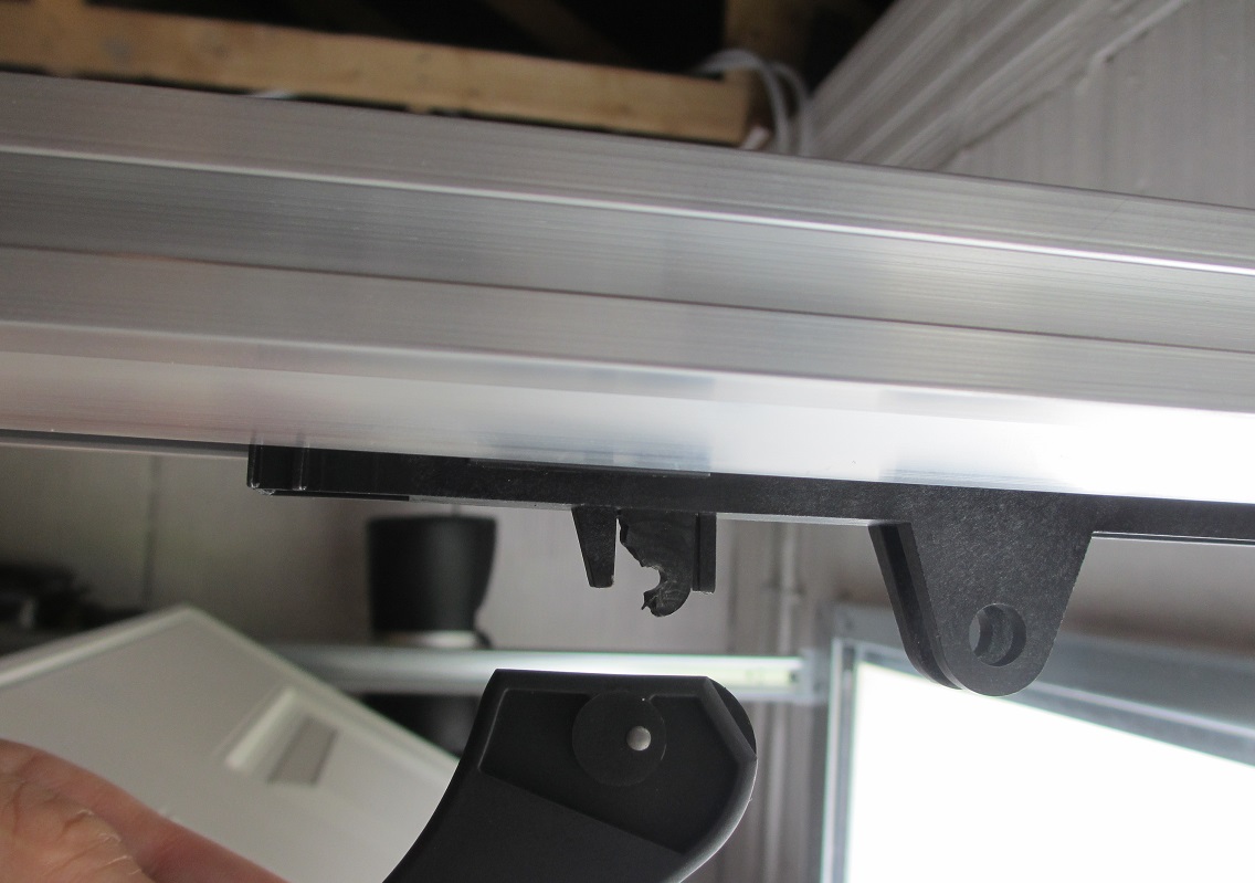

          &lt;div class=&quot;body-bd&quot;&gt;&lt;p&gt;Bonjour Morgan,&lt;br /&gt;Effectivement il faudra remplacer le chariot &lt;br /&gt;&lt;a href=&quot;http://boutique.somfy.fr/chariot-de-remplacement-pour-gdk-keasy-ls-axorn.html&quot; rel=&quot;nofollow&quot;&gt;http://boutique.somfy.fr/chariot-de-remplacement-pour-gdk...&lt;/a&gt;&lt;br /&gt;Attendre la réponse d&amp;#39;un Yellow. &lt;br /&gt;Bonne journée.&lt;/p&gt;&lt;/div&gt;

          &lt;div class=&quot;body-bd&quot;&gt;&lt;p&gt;Bonjour, voici donc la poignée défectueuse. En fait, mon moteur GDK ne répond plus, comme s&amp;#39;il n&amp;#39;était plus alimente en électricité. En manœuvrant la poignée manuelle celle ci m&amp;#39;est restée dans la main...Comment puis je faire pour rentrer la chaine dans le moteur afin de déposer celui ci chez le vendeur? merci a vous&lt;/p&gt;&lt;/div&gt;

          &lt;div class=&quot;body-bd&quot;&gt;&lt;p&gt;Bonjour,&lt;br /&gt;Pouvez-vous montrer la pièce cassée, photo ou dessin sur la notice ?&lt;/p&gt;&lt;/div&gt;
