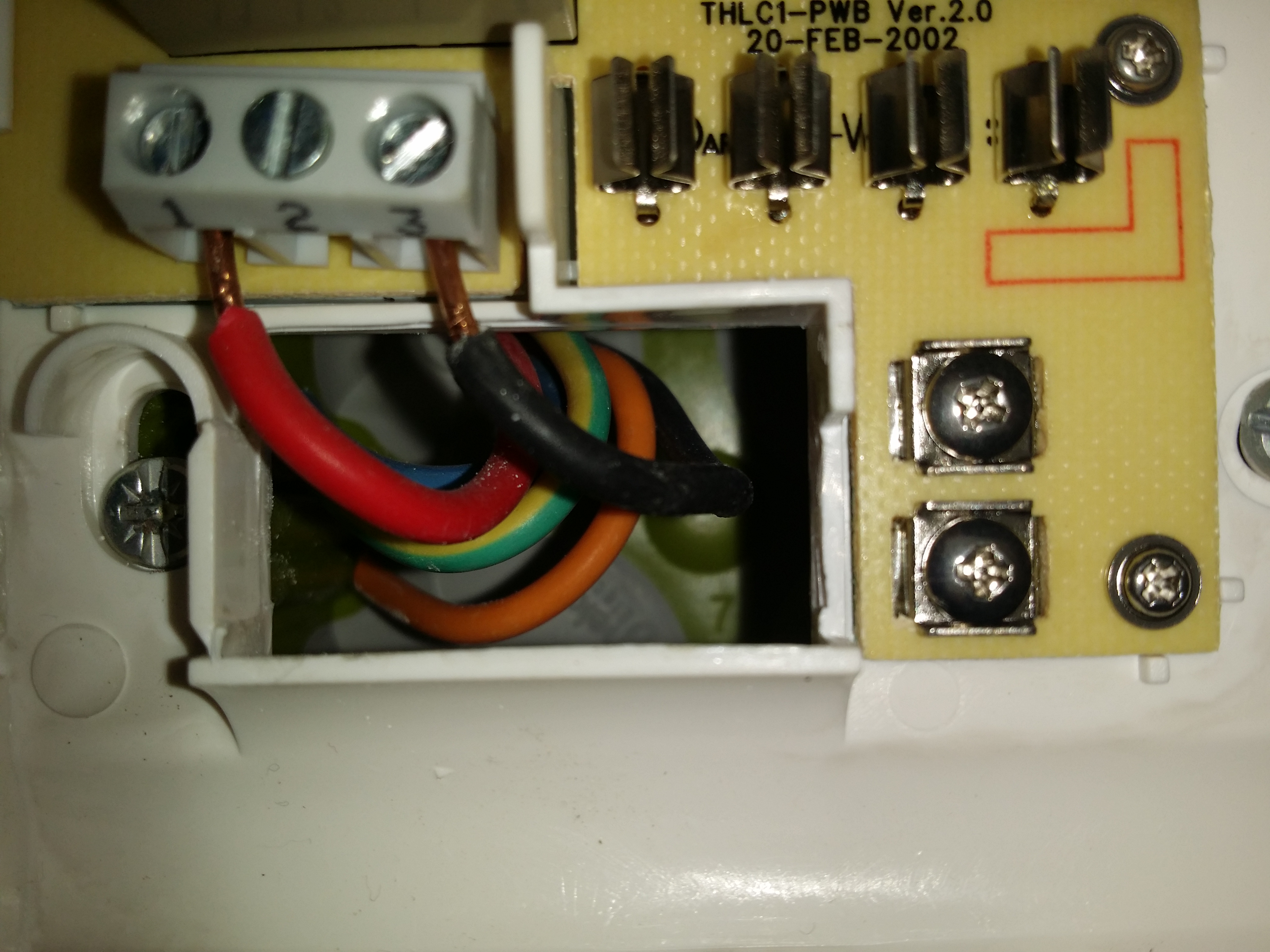

          &lt;div class=&quot;body-bd&quot;&gt;&lt;p&gt;Voici les liaisons du thermostat actuel. Visiblement il y a des câbles qui ne sont pas branchés : un bleu, un orange et un jaune vert. Je ne sais pas s&amp;#39;il sont branché au niveau de la chaudière.&lt;/p&gt;&lt;/div&gt;
  <pubDate>Sun, 26 Jul 2015 13:03:41 GMT</pubDate>

  <enclosure length="2942707" url="https://dimelo-answers-production.s3.eu-west-1.amazonaws.com/177/a133e2c334e15cf8/2015_07_26_14.53.11_original.jpg?bb28c87" type="image/jpeg" />
  <fb20:id>2088701</fb20:id>
  <fb20:author-profile>https://forum.somfy.fr/users/5939857</fb20:author-profile>
  <fb20:question-id>928055</fb20:question-id>
          &lt;div class=&quot;body-bd&quot;&gt;&lt;p&gt;Bonjour, possesseur d&amp;#39;une Tahoma box liberty depuis peu, j&amp;#39;aimerais profiter au mieux de cette box.&lt;/p&gt;&lt;p&gt;J&amp;#39;envisage d&amp;#39;équiper une chambre pour bébé d&amp;#39;un système de maîtrise de température. Malheureusement je ne trouve pas vraiment comment le faire.&lt;/p&gt;&lt;p&gt;J&amp;#39;imaginais une vanne thermostatique connecté type Danfoss compatible depuis peu à la Tahoma 2.0 (sur radiateur / chaudière au gaz) couplé avec une sonde afin de contrôler la température. Mais plusieurs problème :&lt;/p&gt;&lt;p&gt;1 - je ne trouve pas de sonde d&amp;#39;ambiance compatible Tahoma qui me permettrait de créer des scénarios Smart.&lt;/p&gt;&lt;p&gt;2 - Depuis la box, est-il possible de demander a souhait l&amp;#39;ouverture et fermeture de la vanne dans un scénario ?&lt;/p&gt;&lt;p&gt;Si cela est trop compliqué j&amp;#39;ai vu dans une vidéo Somfy que leur thermostat gère le multi-zone (jusqu&amp;#39;à 4 zones). Mais impossible de trouver plus d&amp;#39;info a ce sujet.&lt;/p&gt;&lt;/div&gt;

          &lt;div class=&quot;body-bd&quot;&gt;&lt;p&gt;Quel thermostat &amp;quot;actuel&amp;quot; ?&lt;br /&gt;Il faut bien comprendre que la vanne Danfoss est autonome et &amp;quot;intelligente&amp;quot; elle a sa propre régulation et sa sonde, elle est capable d&amp;#39;apprendre le comportement thermique de la pièce où elle est installée pour anticiper les mises en chauffe et en réduit.&lt;br /&gt;Si votre installation comporte un thermostat qui pilote la chaudière, la température gérée par la vanne ne pourra pas être supérieure à celle du thermostat, on est dans un système en cascade.&lt;br /&gt;Dans votre cas, ça fonctionne parfaitement, c&amp;#39;est une bonne solution, vous n&amp;#39;aurez pas besoin d&amp;#39;une sonde d&amp;#39;ambiance.&lt;/p&gt;&lt;/div&gt;
  <pubDate>Sun, 26 Jul 2015 11:38:02 GMT</pubDate>

  <enclosure length="419271" url="https://dimelo-answers-production.s3.eu-west-1.amazonaws.com/177/8584c8cf813bbe01/fiche_technique_livingconnect_original.pdf?bb28c87" type="application/pdf" />
  <fb20:id>2088648</fb20:id>
  <fb20:author-avatar>https://dimelo-users-production.s3.amazonaws.com/identity_avatars/de8f3fa868f2e17e/avatar_normal.png?bb28c87</fb20:author-avatar>
