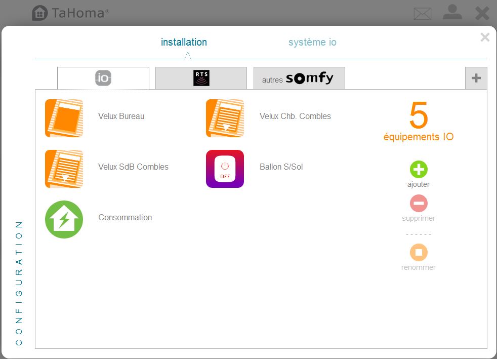

          &lt;div class=&quot;body-bd&quot;&gt;&lt;p&gt;Je possède une Tahoma dernière génération.&lt;br /&gt;J&amp;#39;ai réussi à associer le capteur de consommation (menu capteur), le ballon est aussi découvert mais je n&amp;#39;arrive pas à associer les 3 zones Z1A, Z1B et Z2 afin de pouvoir programmer mon chauffage.&lt;br /&gt;si je suis la documentation fournie, la manipulation est la même que pour appairer le capteur  (appui bref sur prog, Led allumée puis appui long 4S sur prog) mais le système refuse d&amp;#39;appairer à nouveau le même capteur.&lt;br /&gt;Si je suis la réponse de Robert P.: &amp;quot;Vous avez associé le capteur de consommation (menu capteur), il faut maintenant associer un &amp;quot;équipement IO&amp;quot;(menu configuration/installation) pour avoir le chauffage.&amp;quot;, je vais sur configuration/Installation puis ai parcouru les 3 onglets IO/RTS/Autres mais ne trouve pas de zone chauffage et suis bloqué.&lt;br /&gt;En pièce jointe une capture de mon écran.&lt;br /&gt;Quelqu&amp;#39;un peut-il m&amp;#39;aider?&lt;/p&gt;&lt;p&gt;Par avance un grand merci&lt;br /&gt;Salutation&lt;br /&gt;Thierry&lt;/p&gt;&lt;/div&gt;

          &lt;div class=&quot;body-bd&quot;&gt;&lt;p&gt;Bonjour Patrick,&lt;br /&gt;Dans mon cas, je n&amp;#39;avais aucun autre équipement de type IO et par conséquent, la regénération de la clé (la création devrais-je dire) a complètement résolu mon problème.&lt;br /&gt;Si vous avez d&amp;#39;autres équipements IO, il faudra peut-être les resynchroniser !&lt;br /&gt;En espérant avoir répondu a votre question.&lt;br /&gt;Cordialement,&lt;br /&gt;Thierry&lt;/p&gt;&lt;/div&gt;

          &lt;div class=&quot;body-bd&quot;&gt;&lt;p&gt;Bonjour Thierry et Robert&lt;br /&gt;J&amp;#39;ai le même problème. Je ne trouve pas les deux zones de chauffage.&lt;br /&gt;J&amp;#39;ai moi aussi réussi a faire apparaitre le capteur de consommation mais impossible de faire la procédure que Robert décrit dans votre post&lt;br /&gt;Dans le menu io, je n&amp;#39;ai pas &amp;quot;actionneur&amp;quot;&lt;br /&gt;Dois je créer une nouvelle clé de sécurité sans risque de perdre mes autres installation?&lt;br /&gt;Merci pour votre réponse&lt;/p&gt;&lt;/div&gt;

          &lt;div class=&quot;body-bd&quot;&gt;&lt;p&gt;Bonjour,&lt;br /&gt;Merci pour votre réponse si rapide.&lt;br /&gt;Grâce à celle-ci, j&amp;#39;ai réussi à découvrir les 2 zones en revanche, il fallait en plus que je génère la clé de sécurité car la box semble arriver sans clé par défaut.&lt;br /&gt;Je vais maintenant me lancer dans la programmation du chauffage avec délestage et je pense que j&amp;#39;aurai rapidement d&amp;#39;autres questions.&lt;br /&gt;Un grand merci à vous pour le temps passé à répondre sur ce forum.&lt;/p&gt;&lt;/div&gt;

          &lt;div class=&quot;body-bd&quot;&gt;&lt;p&gt;Bonjour,&lt;br /&gt;Je suis le même &amp;quot;Robert&amp;quot;... :)&lt;br /&gt;Ca ne s&amp;#39;appelle pas &amp;quot;zone de chauffage&amp;quot; &lt;br /&gt;Il n&amp;#39;y a pas 3 zones mais 2, dont la 1 divisée.&lt;br /&gt;Menu io, ajouter, actionneur, choisir &amp;quot;autre 2W&amp;quot; et appuyer sur le bouton en façade du capteur.&lt;/p&gt;&lt;/div&gt;
