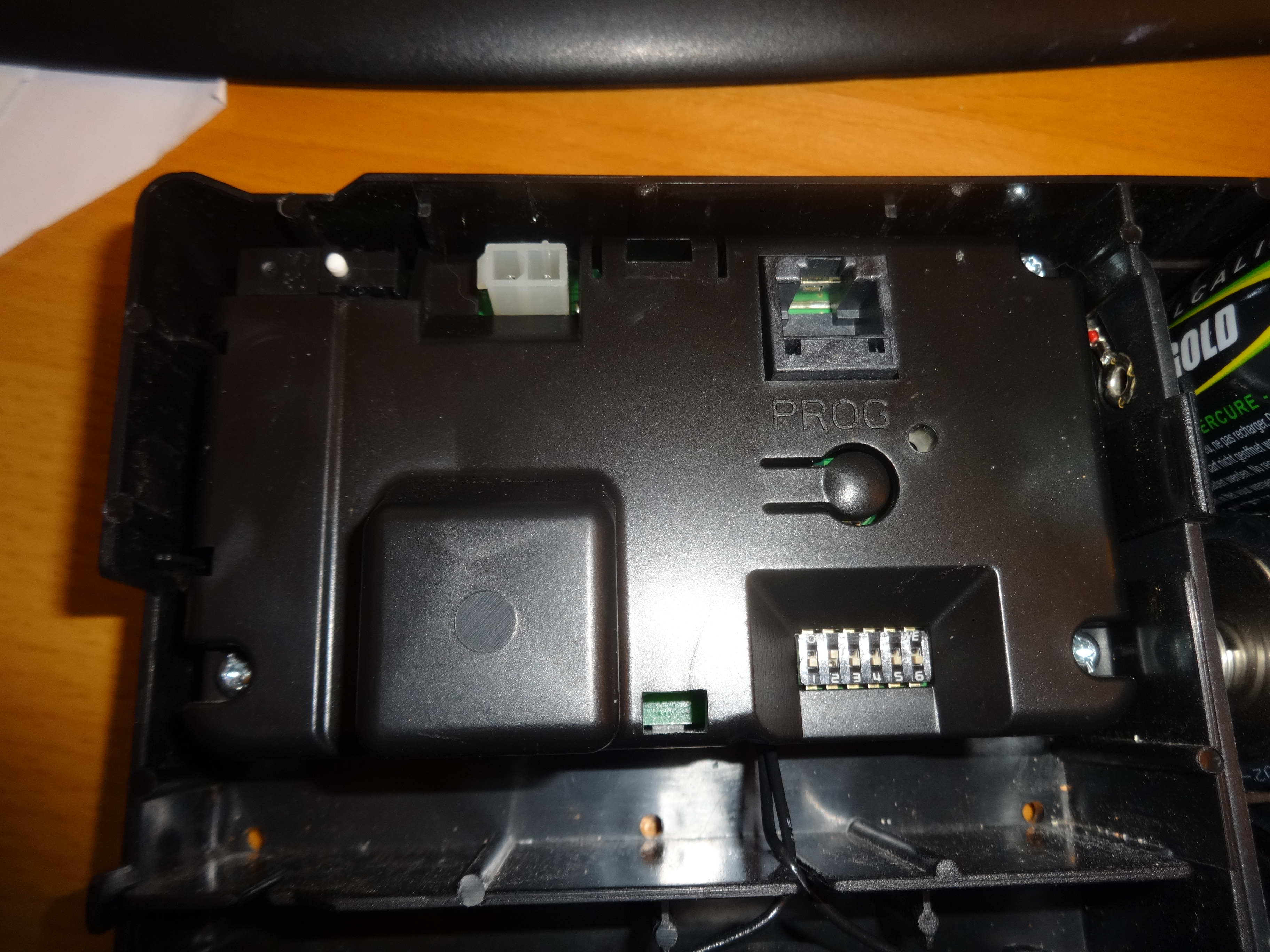

          &lt;div class=&quot;body-bd&quot;&gt;&lt;p&gt;Bonjour,&lt;/p&gt;&lt;p&gt;En effet, il manque la languette. Afin d&amp;#39;effectuer un retour SAV de votre produit, je vais vous demander des informations en message privé.&lt;/p&gt;&lt;p&gt;Bonne journée,&lt;/p&gt;&lt;/div&gt;

          &lt;div class=&quot;body-bd&quot;&gt;&lt;p&gt;Bonjour,&lt;/p&gt;&lt;p&gt;J&amp;#39;ai voulu installer ce week-end le sirène extérieure (neuve) de mon pack Protexiom Integral GSM.&lt;br /&gt;Après l&amp;#39;installation, l&amp;#39;alarme se déclenche systématiquement avec pour raison &amp;quot;Element Arraché Sirène Ext.&amp;quot;.&lt;/p&gt;&lt;p&gt;Après divers essais et recherche, il semble qu&amp;#39;il manque la languette métallique qui appuie sur le contact d&amp;#39;autoprotection à l&amp;#39;ouverture. Je m&amp;#39;en suis rendu compte en comparant avec la sirène intérieure du pack (Cf Photo ci-jointe)&lt;/p&gt;&lt;p&gt;Y&amp;#39;a-t-il moyen de rajouter cette languette ?&lt;/p&gt;&lt;p&gt;Merci d&amp;#39;avance pour votre aide,&lt;br /&gt;Christophe.&lt;/p&gt;&lt;/div&gt;
