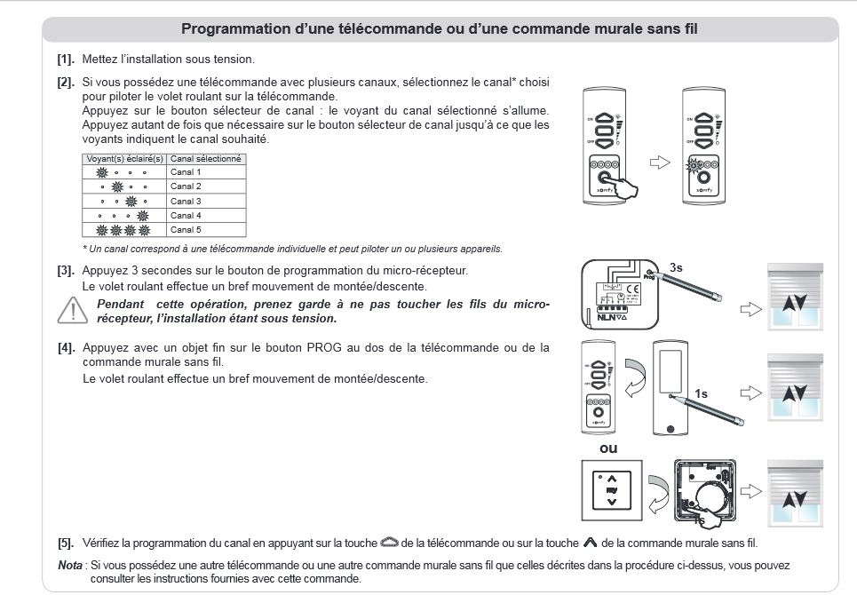

          &lt;div class=&quot;body-bd&quot;&gt;&lt;p&gt;Bonjour Damien,&lt;/p&gt;&lt;p&gt;Afin de diagnostiquer si le problème que vous rencontrez vient du Micro-module ou de votre SMOOVE Origin RTS, pourriez-vous m&amp;#39;indiquer si vous possédez d&amp;#39;autres micro-module où bien d&amp;#39;autres SMOOVE ? Si c&amp;#39;est le cas, essayez de mémoriser la SMOOVE non-fonctionnelle sur un autre micro-module ou inversement, une SMOOVE fonctionnelle sur le micro-module qui ne l&amp;#39;est pas. Qu&amp;#39;obtenez-vous comme résultat ?&lt;/p&gt;&lt;p&gt;Bonne journée,&lt;/p&gt;&lt;/div&gt;

          &lt;div class=&quot;body-bd&quot;&gt;&lt;p&gt;Mon volet (Somfy) était équipé d&amp;#39;un interrupteur montée/descente, ça marchait très bien.&lt;/p&gt;&lt;p&gt;J&amp;#39;ai acheté un micro module et une télécommande RTS mais le micro module ne s&amp;#39;appareille pas avec la télécommande.&lt;br /&gt;Lorsque je fais toucher manuellement les fils à la sortie du récepteur, le volet monte et descend sans problème mais j&amp;#39;ai beau appuyer sur le bouton du récepteur, je n&amp;#39;ai pas ce petit mouvement haut/bas pour synchroniser la télécommande.&lt;/p&gt;&lt;p&gt;J&amp;#39;ai aussi essayé d&amp;#39;effectuer une remise à zéro (ON/OFF du disjoncteur...) mais pas non plus de montée/descente.&lt;/p&gt;&lt;p&gt;Le micro module serait-il en cause ?&lt;/p&gt;&lt;p&gt;Merci.&lt;/p&gt;&lt;/div&gt;

          &lt;div class=&quot;body-bd&quot;&gt;&lt;p&gt;Bonjour Damien,&lt;br /&gt;Si vous avez bien suivi la notice page 3, il est possible que le micro-module soit défectueux.&lt;/p&gt;&lt;/div&gt;
