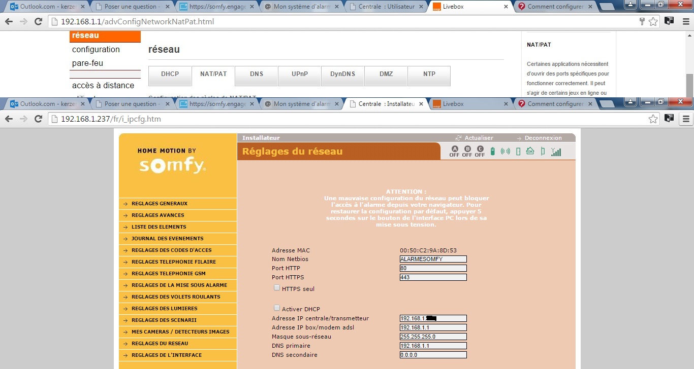

          &lt;div class=&quot;body-bd&quot;&gt;&lt;p&gt;Je vous remercie Patrick, effectivement, cela ne tenait qu&amp;#39;à un &amp;quot;s&amp;quot;!&lt;/p&gt;&lt;p&gt;Merci d&amp;#39;avoir pris le temps de répondre à ma question.&lt;/p&gt;&lt;/div&gt;

          &lt;div class=&quot;body-bd&quot;&gt;&lt;p&gt;A l&amp;#39;installation de l&amp;#39;alarme, j&amp;#39;ai suivi la procédure de création d&amp;#39;un accès à distance pour pouvoir contrôler l&amp;#39;alarme à distance. Pour ce faire, j&amp;#39;ai créé mon acces &lt;a href=&quot;https://......alarmesomfy.net&quot; rel=&quot;nofollow&quot;&gt;https://......alarmesomfy.net&lt;/a&gt;&lt;/p&gt;&lt;p&gt;J&amp;#39;ai aussi ouvert les ports 80 et 443 pour la livebox Play en NAT/PAT comme montré dans la procédure SOMFY. J&amp;#39;ai même abaissé le niveau de sécurité du firewall Livebox, mais rien n&amp;#39;y fait. (cf captures)&lt;/p&gt;&lt;p&gt;Pouvez vous m&amp;#39;aider à résoudre ce soucis?&lt;/p&gt;&lt;p&gt;Vous remerciant pour votre aide.&lt;/p&gt;&lt;p&gt;Jean François&lt;/p&gt;&lt;/div&gt;

          &lt;div class=&quot;body-bd&quot;&gt;&lt;p&gt;Bonjour,&lt;br /&gt;J&amp;#39;imagine que votre problème de connexion intervient lorsque vous tentez de vous connecter avec l&amp;#39;appli SOMFY pour smartphone (ou équivalent) ?&lt;br /&gt;Dans ce cas, il suffit de changer l&amp;#39;adresse de connexion en utilisant le protocole http au lieu de https (supprimer le &amp;quot;s&amp;quot; dans l&amp;#39;adresse)&lt;br /&gt;Le sujet est déjà discuté dans ce fil &lt;a href=&quot;http://forum.somfy.fr/questions/922009-connexion-https-aboutit&quot; rel=&quot;nofollow&quot;&gt;http://forum.somfy.fr/questions/922009-connexion-https-ab...&lt;/a&gt;&lt;br /&gt;SOMFY promet une résolution pour la fin d&amp;#39;année (mais ça marche très bien en http)&lt;/p&gt;&lt;/div&gt;
