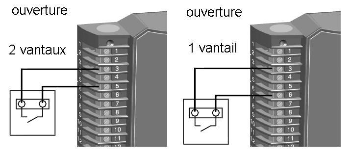

          &lt;div class=&quot;body-bd&quot;&gt;&lt;p&gt;Bonjour,&lt;br /&gt;Je vais moduler la réponse de Sylvain.&lt;br /&gt;_ Faites 2 essais avec un bout de fil.&lt;/p&gt;&lt;p&gt;Portail fermé:&lt;br /&gt;_ Touchez brièvement les bornes 3 et 5, voyez la réaction des ventaux.&lt;br /&gt;_ La même chose avec les bornes 3 et 6 et voyez la réaction.&lt;br /&gt;Voir illustration.&lt;/p&gt;&lt;/div&gt;

  <enclosure length="32636" url="https://dimelo-answers-production.s3.eu-west-1.amazonaws.com/177/4c09b639d3d900fa/poussoir_1_v_2_v_original.jpg?c6832e6" type="image/jpeg" />

          &lt;div class=&quot;body-bd&quot;&gt;&lt;p&gt;Sur un système Passeo 600, les bornes 3-5 permettent l&amp;#39;ouverture avec un bouton poussoir.&lt;br /&gt;Mais les deux ventaux répondent. Est-il possible de ne manœuvrer qu&amp;#39;un seul ventail ?&lt;br /&gt;Si oui, sur quelles bornes faut-il brancher le bouton poussoir ?&lt;/p&gt;&lt;/div&gt;
