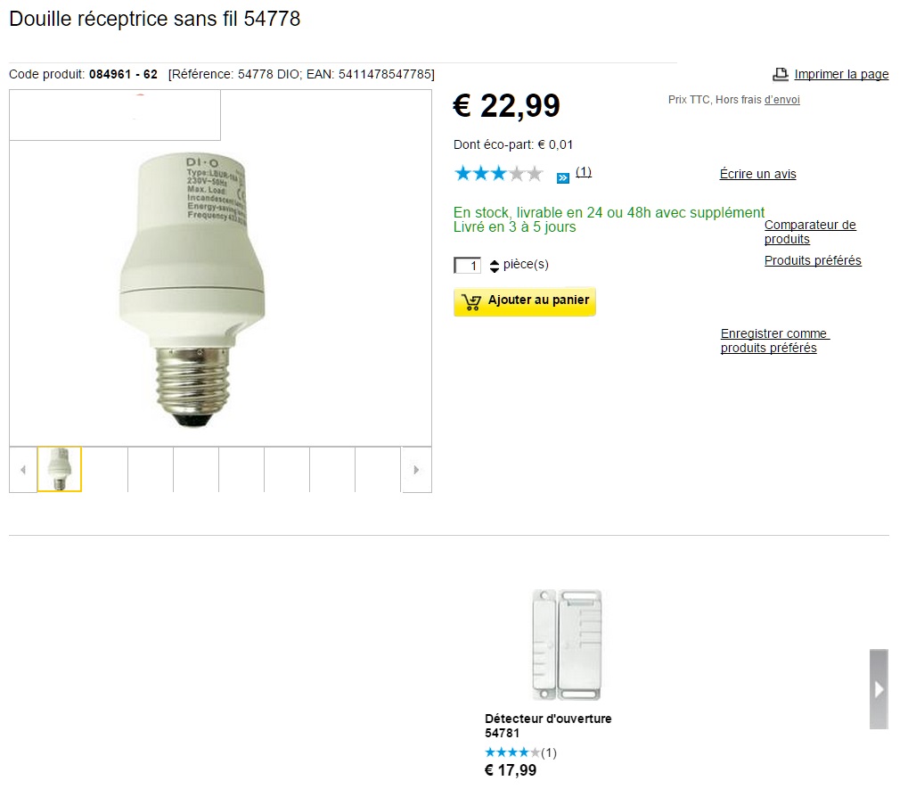

          &lt;div class=&quot;body-bd&quot;&gt;&lt;p&gt;Bonjour Daniel, effectivement c&amp;#39;est un moyen simple de repondre au probleme. Merci de votre solution. Je regrette toutefois que Somfy ne propose pas dans son boitier de commande du moteur un contact sec de fermeture de la porte. Ca ne couterait rien, les autres fabricants l&amp;#39;ont et il y a une demande evidente pour cette fonction...&lt;/p&gt;&lt;/div&gt;

          &lt;div class=&quot;body-bd&quot;&gt;&lt;p&gt;Bonjour Daniel,&lt;br /&gt; Quel détecteur émetteur sur la porte du garage avez vous utiliser ?&lt;br /&gt;PS:&lt;br /&gt;Oups pardon je ne l&amp;#39;avais pas vu sur la photo.&lt;/p&gt;&lt;/div&gt;

          &lt;div class=&quot;body-bd&quot;&gt;&lt;p&gt;Bonjour Philippe ,&lt;br /&gt;J&amp;#39;avais le même besoin.&lt;br /&gt;J&amp;#39;ai personnellement pu y répondre, pour 40 Euros, avec la solution en pièce jointe. Le détecteur émetteur sur la porte du garage et la douille sur une petite lampe avec ampoule LED dans la maison. La lampe est allumée quand le garage est ouvert. Et hop ! Ça fonctionne très bien.&lt;br /&gt;Attention toutefois à la distance maxi entre les 2 appareils.&lt;/p&gt;&lt;p&gt;En tapant les références sur un moteur de recherche, ça se trouve facilement sur internet.&lt;/p&gt;&lt;p&gt;Cordialt et Bon courage.&lt;br /&gt;Daniel&lt;/p&gt;&lt;/div&gt;
