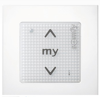

          &lt;div class=&quot;body-bd&quot;&gt;&lt;p&gt;la smoove est une télécommande classique (d&amp;#39;ailleurs vous pouvez également prendre une situo IO, la smoove n&amp;#39;est qu&amp;#39;une &amp;quot;suggestion) voici la photo ici d&amp;#39;une smoove sensitive. Je vous mets également la photo d&amp;#39;un lanceur de scénario). Ce qu&amp;#39;il faut c&amp;#39;est qu&amp;#39;il faut enregistrer un lanceur de scénario mais en fait, vous enregistrez la smoove ou la situo. Après, quand vous configurez le lanceur de scénario (fictif donc) vous le configurez de manière qu&amp;#39;il vous envois un mail à chaque lancement de scénario et vous recverez un mail du type &amp;quot;le xx/xx/16 à xxh00 le scénario &amp;quot;xxxxx&amp;quot; a été exécuté&amp;quot;. J&amp;#39;ai cru comprendre que c&amp;#39;est ce que vous recherchez.&lt;/p&gt;&lt;/div&gt;
  <pubDate>Sat, 09 Jan 2016 17:09:04 GMT</pubDate>

          &lt;div class=&quot;body-bd&quot;&gt;&lt;p&gt;Alors, en fait, il y a une solution.&lt;br /&gt;Pour cela, il faut juste un peu &amp;quot;tricher&amp;quot;. Je m&amp;#39;explique:&lt;br /&gt;Créez 1 scénario &amp;quot;ouverture&amp;quot; (par exemple) et 1 autre scénario &amp;quot;fermeture&amp;quot; qui pour 1 ouvre et pour l&amp;#39;autre ferme le ou les volet(s) concernés.&lt;br /&gt;Ensuite, enregistrez une smoove comme étant un lanceur de scénario (ou faites l&amp;#39;acquisition d&amp;#39;un lanceur de scénario mais la smoove fait très bien l&amp;#39;affaire).&lt;br /&gt;Configurer votre &amp;#39;lanceur de scénario&amp;quot; pour que le bouton haut lance le scénario ouverture ET vous envois une alerte. Faites de même pour le bouton du bas et le tour est joué !&lt;/p&gt;&lt;/div&gt;
  <pubDate>Wed, 06 Jan 2016 17:52:21 GMT</pubDate>
