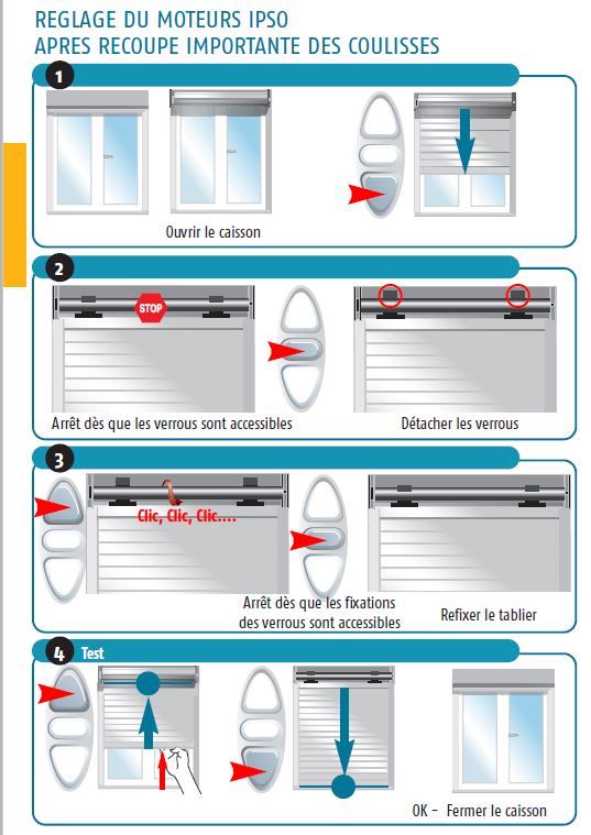

          &lt;div class=&quot;body-bd&quot;&gt;&lt;p&gt;La réponse de Sylvain me chagrine un peu. Avant de solliciter le forum j&amp;#39;ai bien sur chercher et trouver toutes les docs et j&amp;#39;ai effectué les procédures d&amp;#39;install et de réparation sans résultat. J&amp;#39;attends autre chose du forum que : &amp;quot;voilà la doc et si ça marche pas, le moteur est foutu&amp;quot;...J&amp;#39;aimerais savoir ce qui arrête le volet au point haut pendant la procédure d&amp;#39;initialisation : détecteur de couple, butée mécanique, nombre de tour moteur...quelque chose de rationnel qui explique pourquoi le mien s&amp;#39;arrête 3cm trop haut. Ou alors il me manque une lame...&lt;/p&gt;&lt;/div&gt;

          &lt;div class=&quot;body-bd&quot;&gt;&lt;p&gt;Bonjour,&lt;br /&gt;Mon volet s&amp;#39;arrête 3cm trop haut et se coince à la redescente. J&amp;#39;arrête la montée manuellement. Une réinitialisation avec le taquet rouge n&amp;#39;a aucun effet. Le tablier n&amp;#39;a pas de butées sur la lame finale. (Mes autres volets qui fonctionnent non plus). Cette panne est depuis l&amp;#39;origine (10 ans) Merci de me donner votre ou vos avis.&lt;/p&gt;&lt;/div&gt;
          &lt;div class=&quot;body-bd&quot;&gt;&lt;p&gt;Bonjour Pierre,&lt;br /&gt;voici le réglage des moteurs Ipso.&lt;/p&gt;&lt;/div&gt;
