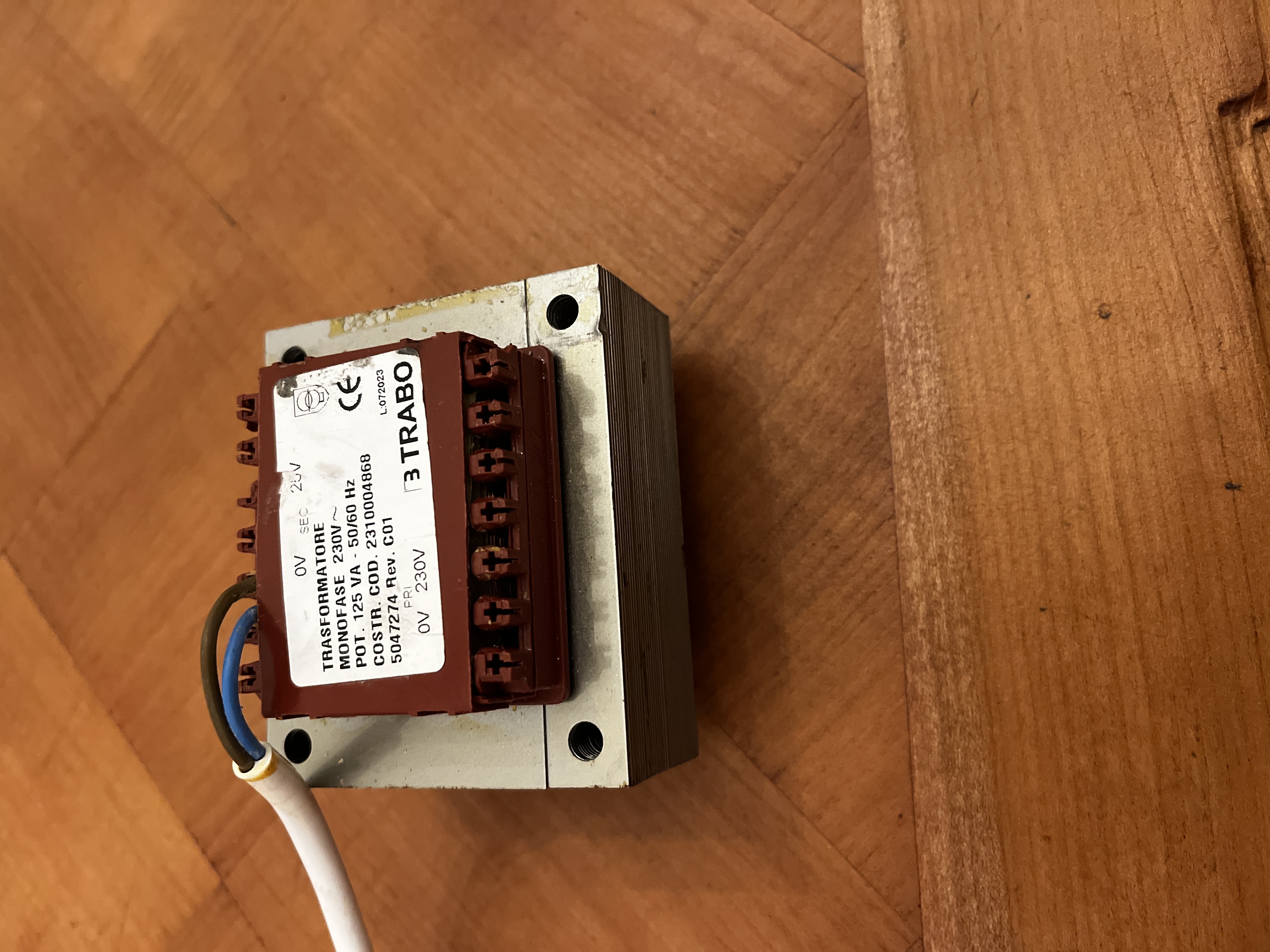

Je suis à la recherche d'un transformateur pour mon moteur Elixo 500 3s, je n'arrive pas à le trouver sur un site français, quelqu'un à t il des bons plan pièces détachés svp?

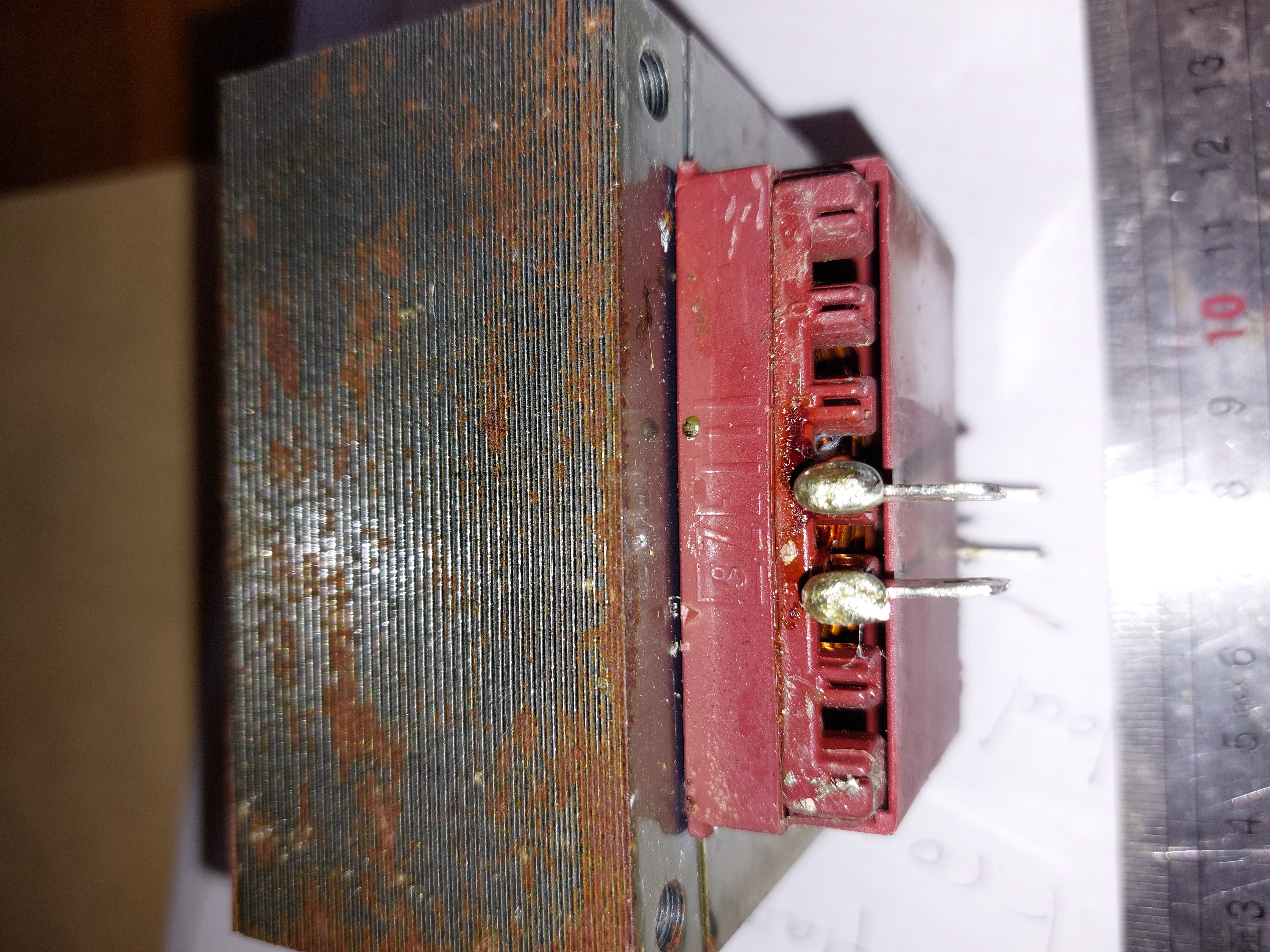

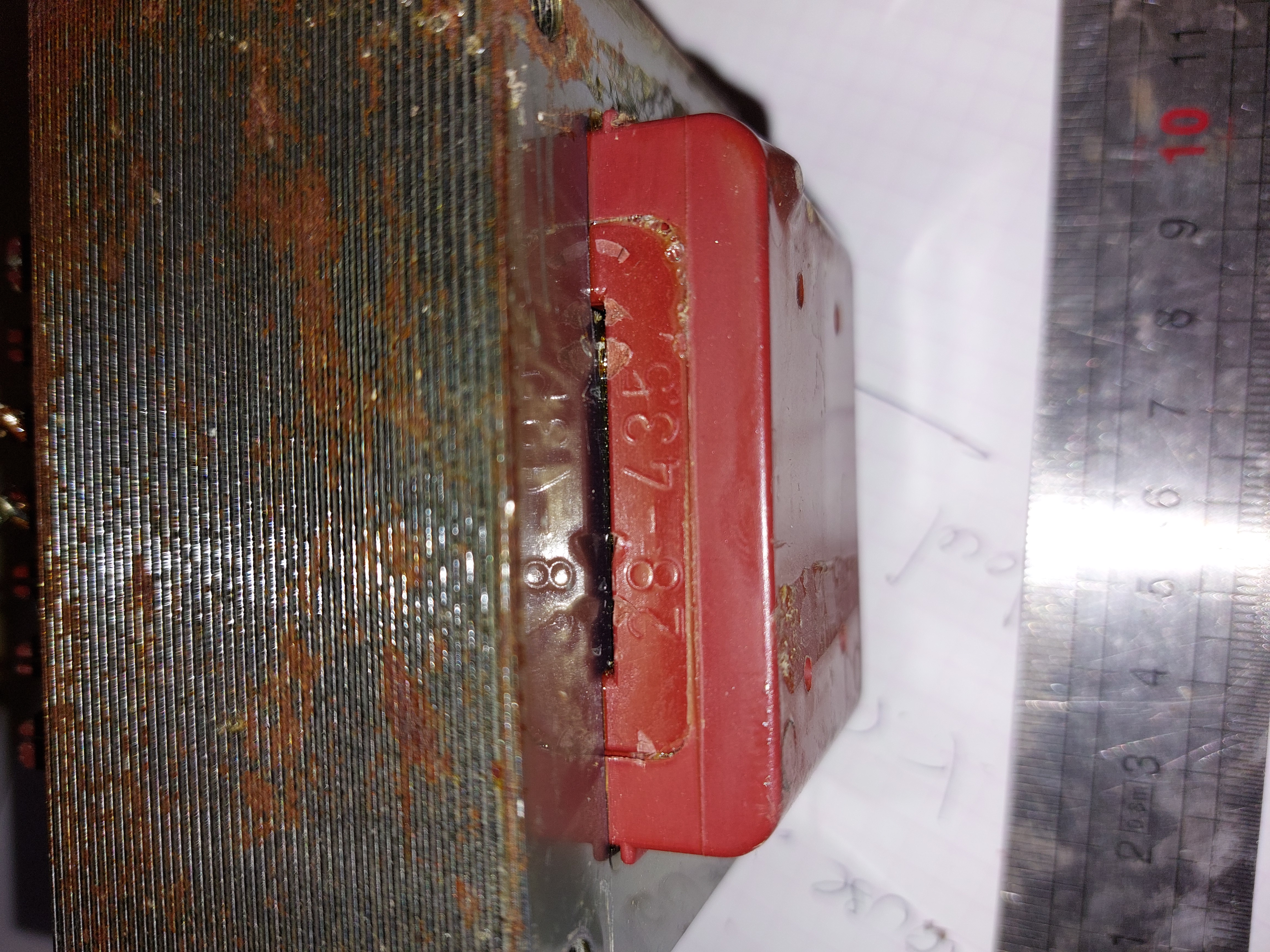

    Je rencontre également un problème avec le transformateur de mon elixo 500 24V
    Le moteur du portail faisait disjoncter le tableau électrique de la maison.
    J'ai démonté le transfo et lorsque je branche le 220 volts sur le primaire ça disjoncte.
    Le primaire semble être en court-circuit lorsque je mesure l'impédance.
    Je pense que je ne peux pas faire grand-chose à part acheter un nouveau transfo mais je ne trouve pas de référence équivalente
    Si quelqu'un peut m'aider c'est top

    Montrez des photos nettes des inscriptions sur le transfo.

    42 / 100

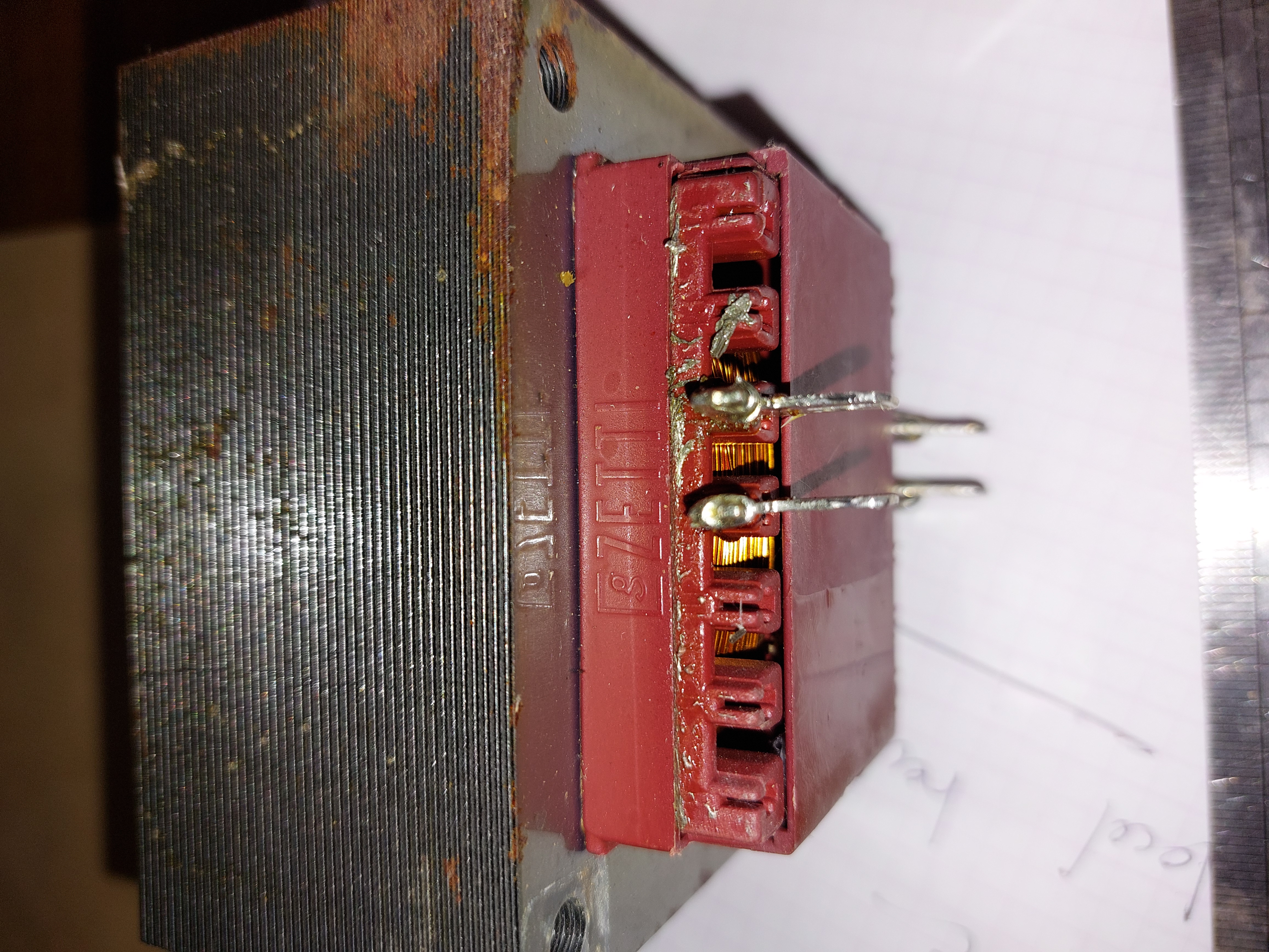

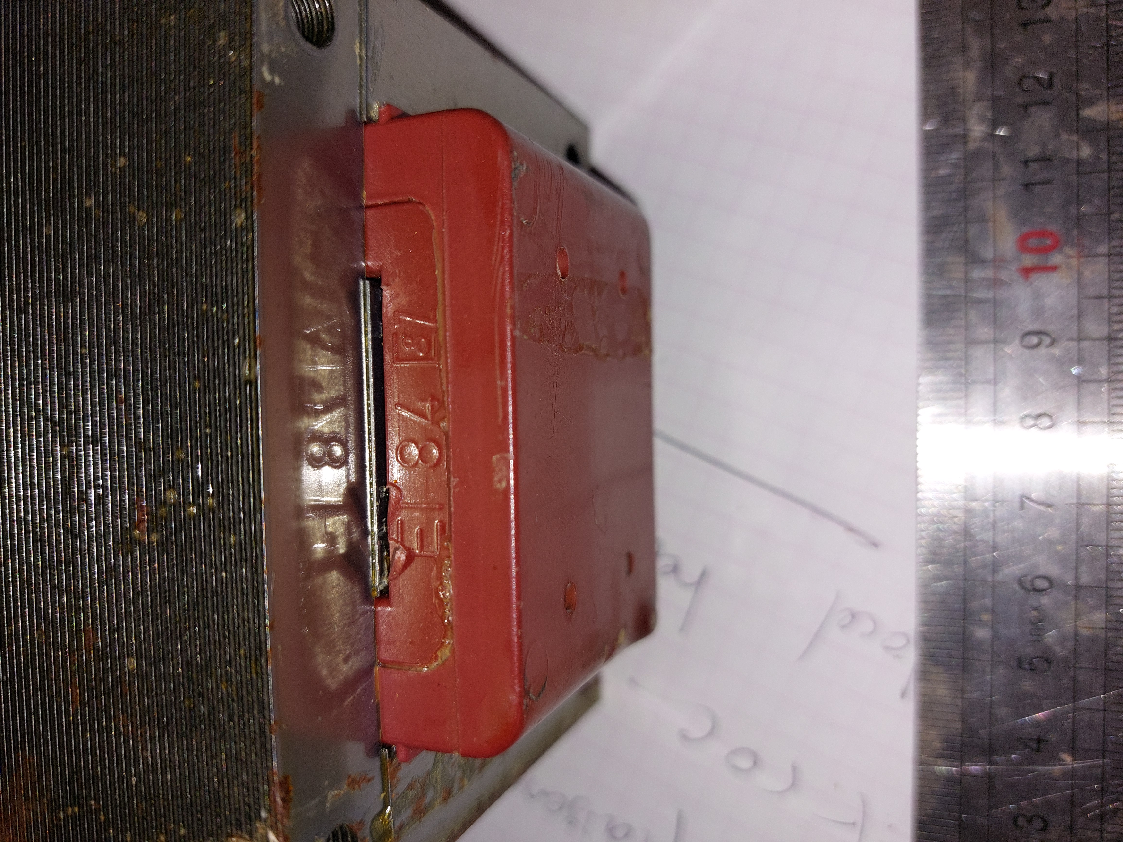

    Avec les différentes références
    Marc S.
    Marc S.
    Marc S.
    42 / 100
    J'ai trouvé le tra120.1025 qui semble avoir les bonnes caractéristiques électriques mais impossible de trouver les dimensions.

    Il n'y a plus d'étiquette sur votre transfo ?

    Non .... Malheureusement

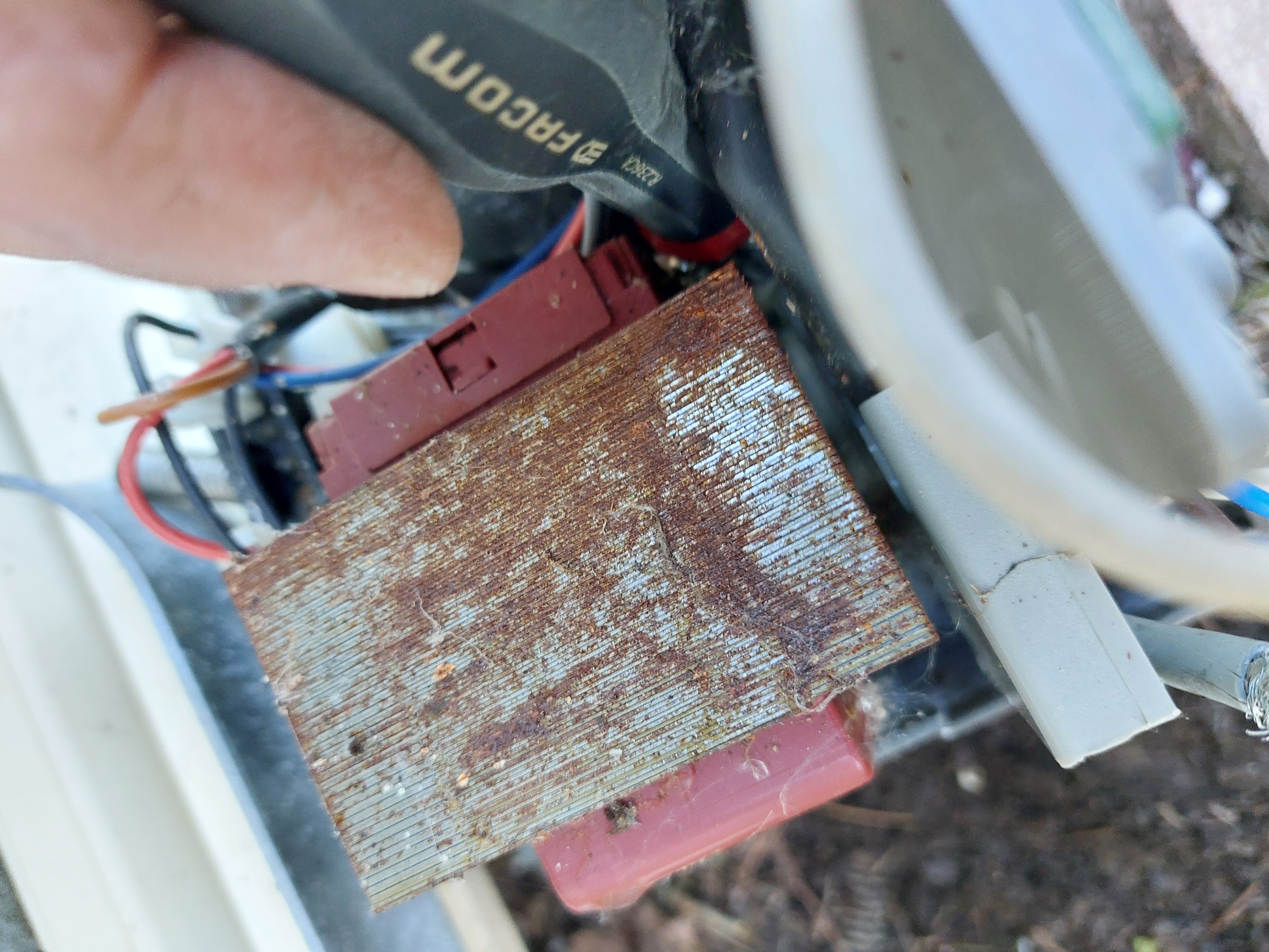

    J'ai un problème, j'ai accroché avec ma remorque mon portail et arraché le transformateur.
    Le technicien est venu, et m'indique que le transformateur est HS après l'avoir testé.
    j'aimerai en acheter un nouveau compatible avec mon moteur actuel qui est un Elixo 3 S.
    Dans l'attente je vous remercie.

    Le transfo pourrait être remis en état...
    Montrez d'autres photos du transfo.
