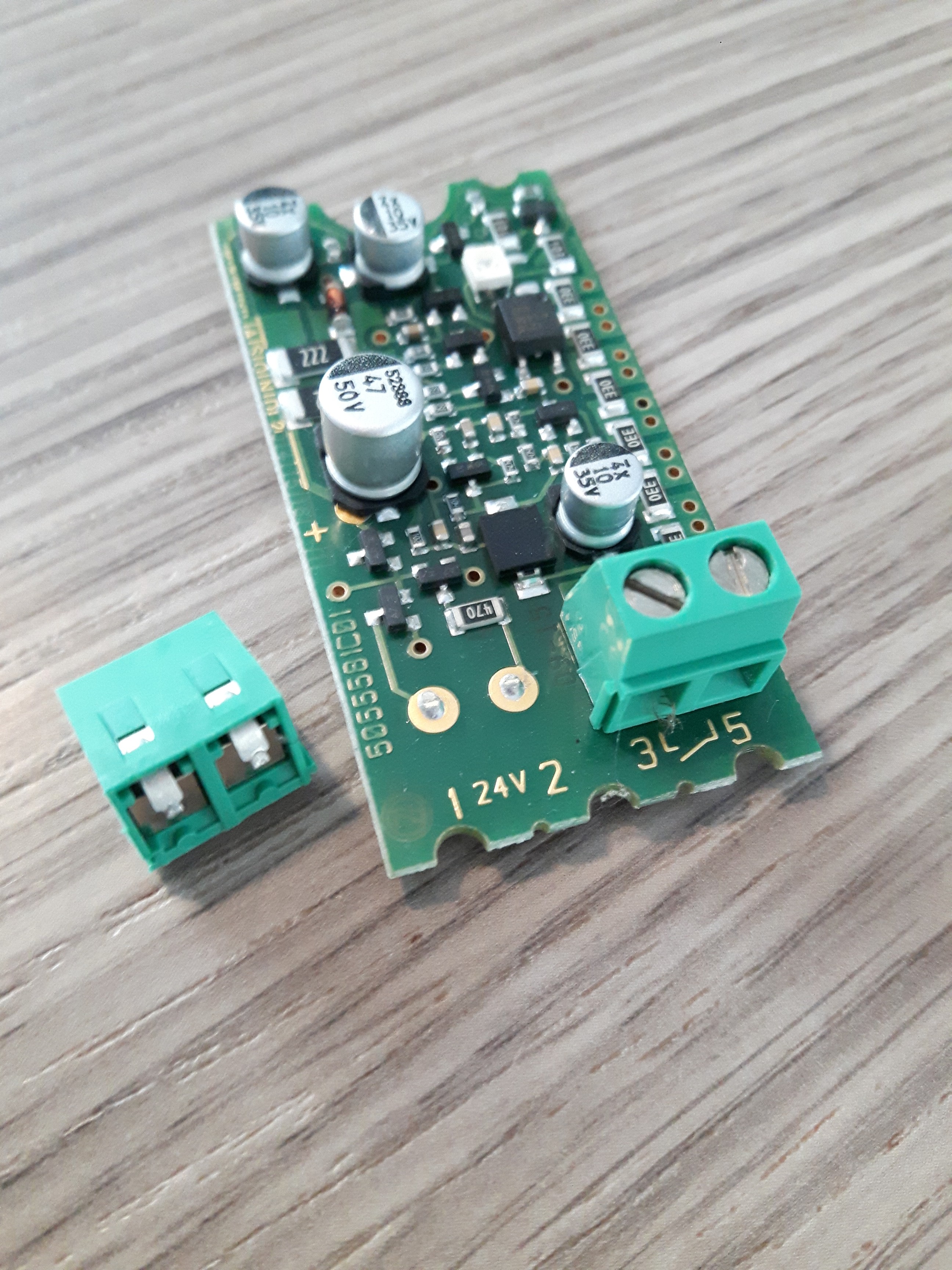

J'ai voulu débranché une des cellules pour faire un test en mettant les 2 cellules très proches et j'ai cassé une des petites fiches de branchements (trop fragile! c'est la 2eme que je casse depuis que j'ai mon portail!).

    Pouvez-vous faire des photos de vos cellules avec vue de ce qui est cassé, c'est probablement réparable.

    Voici une photo de la pièce cassée. La tension entre les bus 3 et 4 et de 26.

    Bonjour Eloïse,
    Il faudrait faire le retour SAV de vos cellules, pour cela, je vous contacte en privé.

    J'ai exactement le même problème que Eloïse D.
    Après 1 an de fonctionnement, les premières pluies, le voyant rouge clignote 3 fois et les capteurs ne sont plus fonctionnels. J'essaie de faire un réglage d'alignement puis de débrancher pour tester mes connections. Le bornier vert s'est cassé au niveau des deux broches, elles sont vraiment très fragiles.
    Est-ce que le SAV peut me proposer une solution de réparation ?

    Les bornes ne sont pas fragiles, mais doivent être manipulées avec soin et si possible ne pas utiliser de fil rigide de grosse section.
    Il faudra aussi parfaire leur étanchéité.
    Attendez le contact d'un Technicien Somfy.
