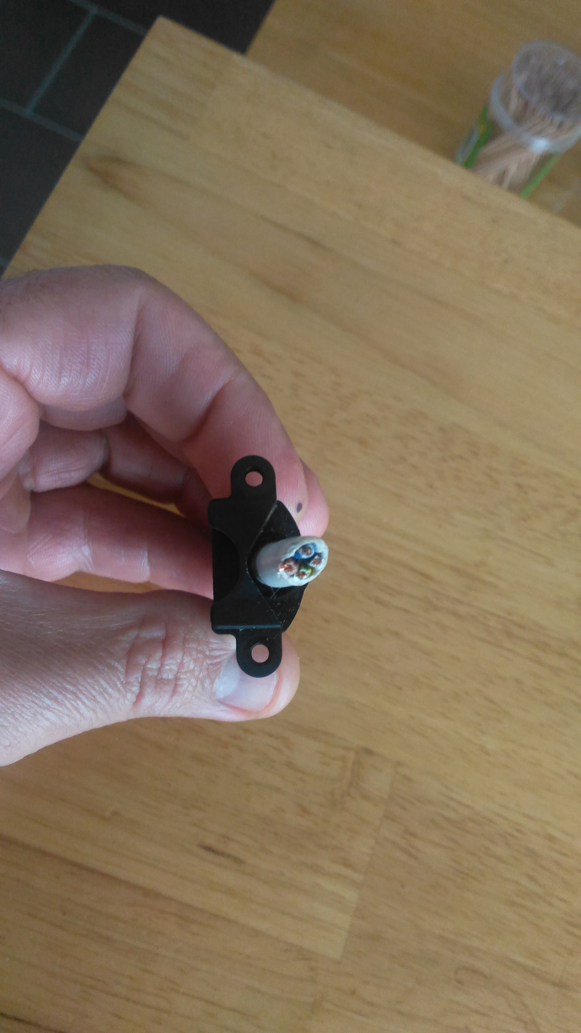

    Pourriez vous faire une photo du connecteur avec les fils !

    Je vous joins la photo....C est un filaire 4 fils, j'espère que c'est votre demande.
    Cdt
    sylvain C.
    sylvain C.
    sylvain C.
    23 / 100
    bonjour, sur la photo ou la fiche est posée sur la table , il y a un petit plastique noir ovale en plein milieu , il faut le retirer avec une pointe, dessous y'a des vis a defaire

    Je vais essayer de le retirer car j avais déjà fait des tentatives non concluantes, merci

    Vous allez y arriver ce n'est qu'un serre-câble!

    Bon... Rien de concluant... Je pense y arriver car étant perspicace je suis entrain de casser en petit bout la partie ovale. Il doit y avoir autre chose, ce n est pas possible au stade ou j en suis, elle ne se décroche pas.
    Je pense que je vais la scier en deux pour faire un plan en coupe, vu son état avancé ça ne risque plus rien.

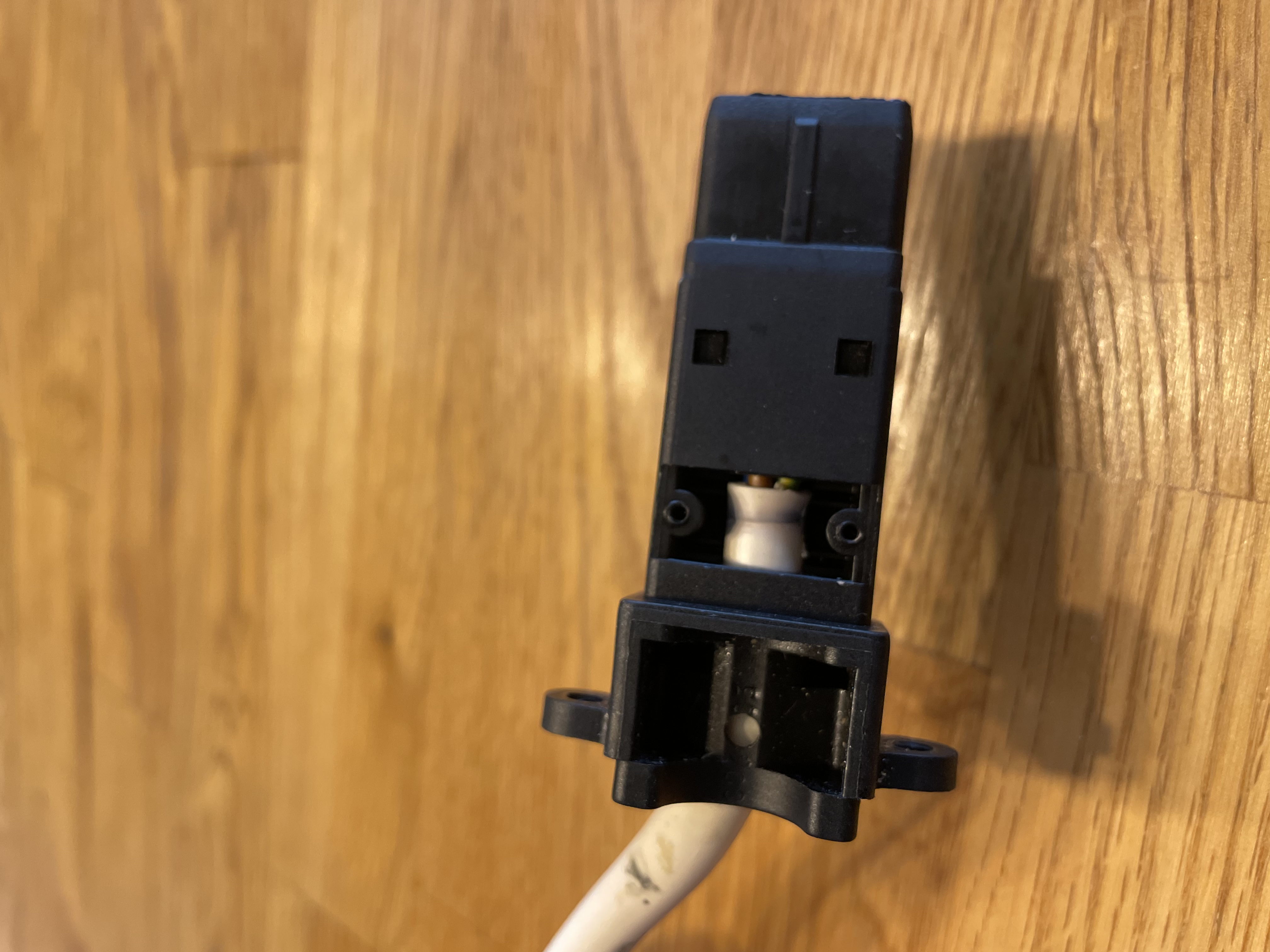

    Je déterre le post pour le faire avancer.
    En appuyant sur les 4 ergots (faites vous aider en tirant les 2 pièces et quelqu’un d’autre appuie sur les ergots à tour de rôle, ça passe un peu en force) on dégage le connecteur de son logement. (Photo1 et 2)
    Les fils sont connectés à des cosses. La terre est facile à sortir mais si quelqu’un a une manière de défaire ceux qui sont logé dans le connecteur je suis preneur (photo 3)

    et après? couleur des fils noir/marron/bleu (jaune vert évident) quand on veut rebrancher?
    merci pour l'aide, je cale. D'après la photo marron/bleu/noir?
