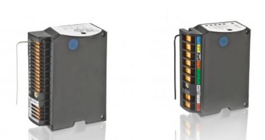

    S'agit-il d'un BUS (étiquette jaune) ou d'un On/Off?
    Indiquez-nous l'état des témoins, clignotement lent ou rapide, fixe, etc...

    j'ai 4 voyants, celui on/off reste allumé en rouge, et prog reste fixe en vert.
    je ne sais pas exactement de quand date l'installation mais avant 2010.
    Votre boitier est un On/Off, donc assez ancien ~7/8 ans minimum.
    Les témoins indiquent sa défaillance.
    Vous pouvez en rachetez un neuf

    Votre boîtier est hélas défectueux.
