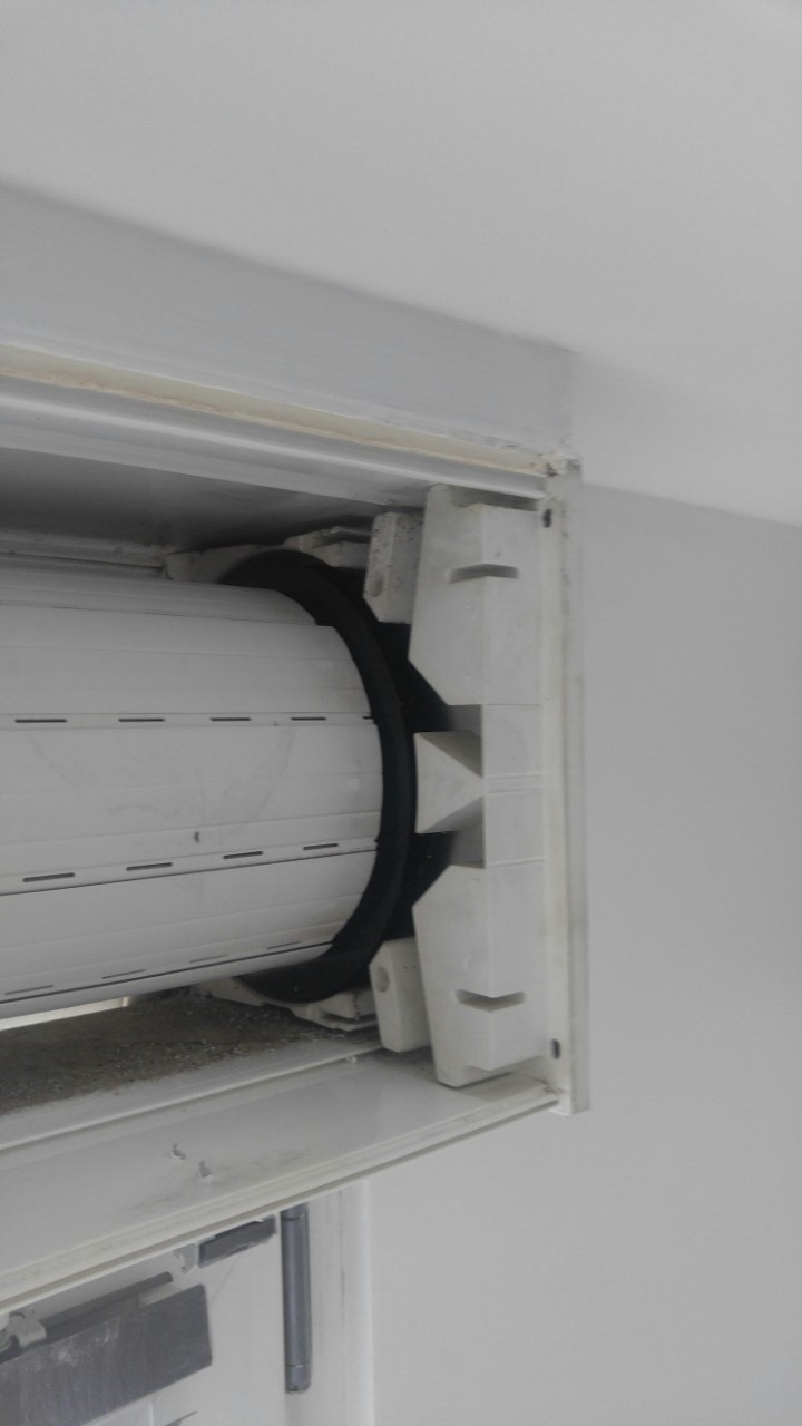

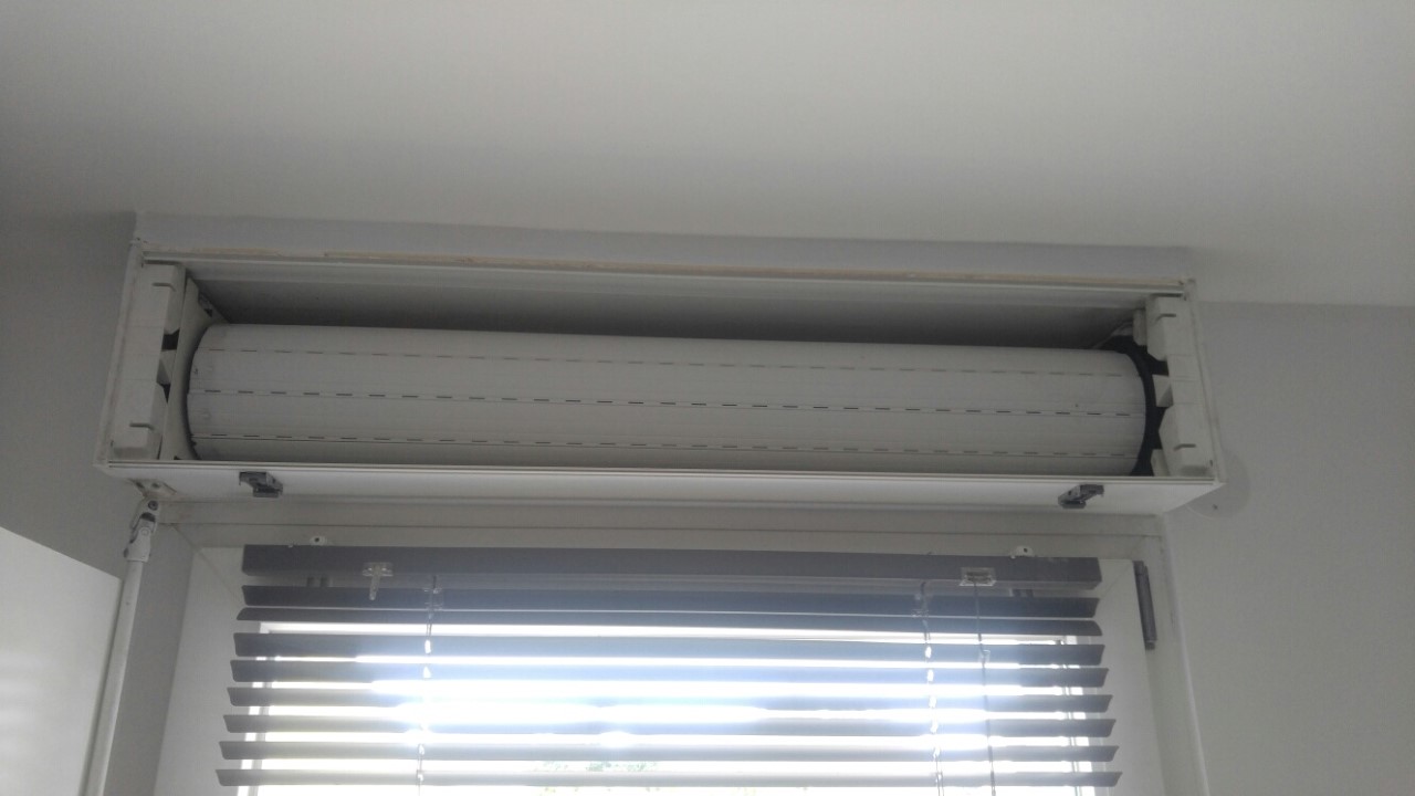

Bonjour, je souhaite motoriser quelques volets roulants mais voilà je ne suis pas certain de pouvoir utiliser les produits vendus en GSB. En effet, le produit RMS 100 n'est pas compatible avec les blocs volets portes. Je ne sais pas quels sont les types de mes volets. Je mets quelques photos de ma fenêtre avec le caisson ouvert. Merci pour votre aide. Benoit

    Bonjour Benoît,
    Il semblerait que vous possédiez un coffre bloc baie, par conséquent la motorisation qui s'adaptera est le Roller Drive:
    https://boutique.somfy.fr/moteur-de-volet-roulant-roller-...

    Prenez le diamètre du tambour et consultez l'abaque officielle Somfy.
