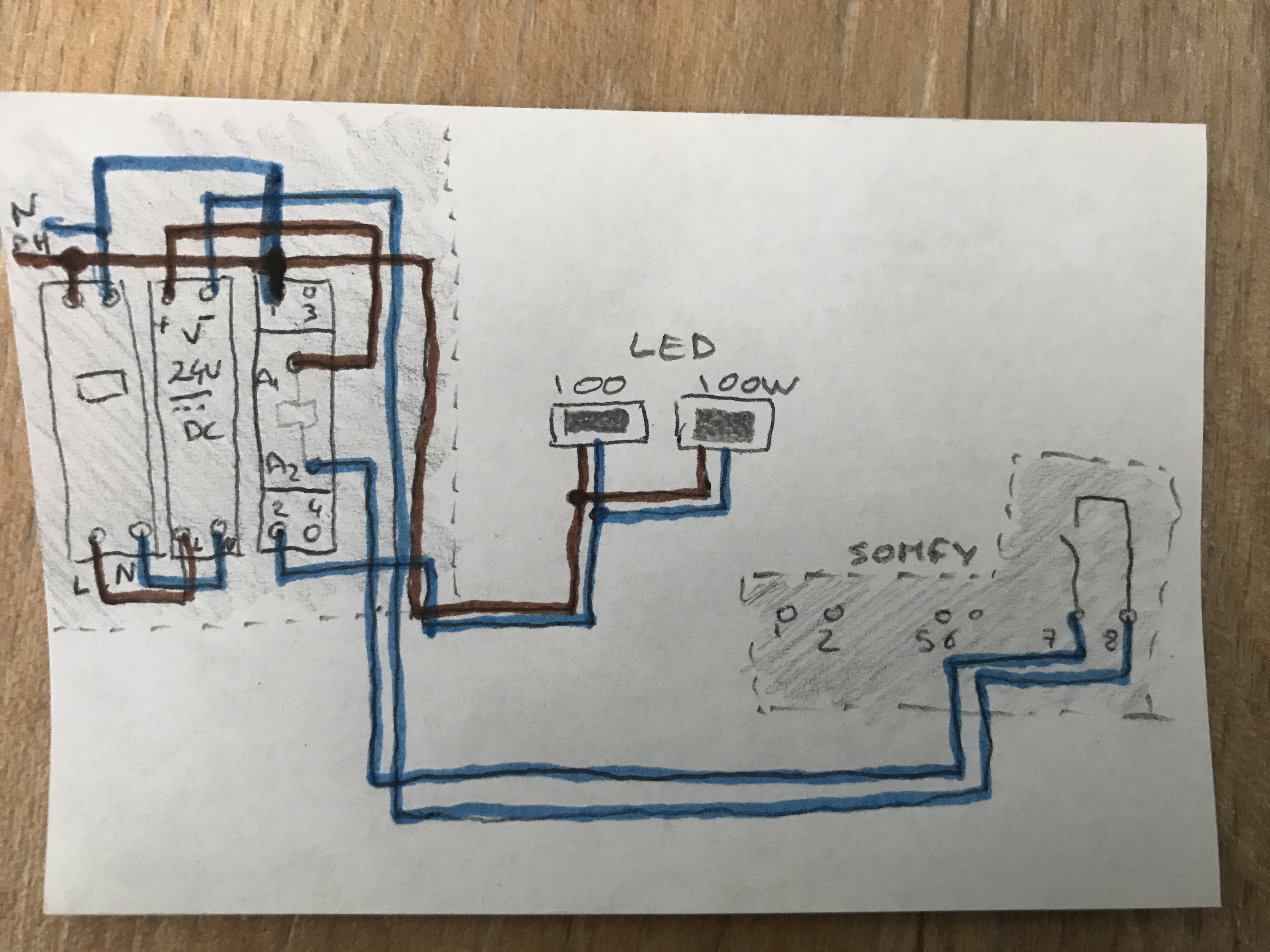

    Voilà, avec un petit schéma ça le fait la ?
    Jerome P.
    Jerome P.
    Jerome P.
    72 / 100
    Je sais, c'est pour ça qu'en 24 V continu ça devrait le faire avec ce schéma au-dessus non ?
    Ça, je l'ai compris, mais il est inutile de faire des frais de relais et autres accessoires extérieurs sur ce matériel garanti.
    De plus, il n'y aura plus de temporisation.
    Les motorisations actuelles ne sont pas conçues pour les lampes LED.
    Faites intervenir la garantie.
    Ensuite, si vous voulez conserver vos lampes LED vous pourrez intercaler un relais 230V~ à contacts bipolaires.
