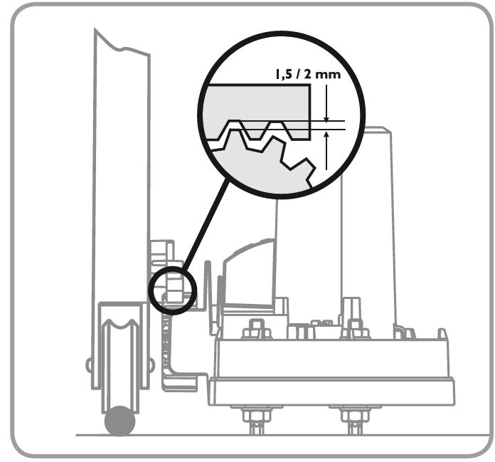

    Vous n'avez sans doute pas respecté la cote entre la crémaillère et le pignon !

    << le portail se soulève, il vient de m'abîmer une crémaillère>>!
    Pour résoudre ce problème, revoir la cote entre la crémaillère et le pignon comme indiqué plus haut !

    Je suis allé voir la hauteur de tous les éléments de là crémaillère et j'ai constaté qu'ils étaient tous bien entre 1,5 et 2 sauf le dernier qui est un élément court, lui il était bon au début pour finir à plus de 4 mm. Après avoir percé un trou dans cette dernière en assurant le jeu proscrit, l'auto-apprentissage a pu se faire, merci à tous pour votre aide.

    Question: Avant, le portail fonctionnait normalement avec une crémaillère surélevée de 4mm ?
    Vous n'avez jamais remarqué qu'il se soulevé en FdC ?

    Le portail avait sa course programmée et arrivait en vitesse lente. Le portail étant en bout de course, cela provoque une certaine flexion à la dernière crémaillère dû à la butée et à la force exercée sur les dents en contacts pignon/crémaillère. Le portail fonctionnait bien avec les 4 mm, pas de disfonctionnement en fdc
    Normalement le portail doit reculer sensiblement de ~2cm en FdC, afin d'éviter justement la contrainte d'effort pignon/crémaillère.
    Est-ce le cas ?
