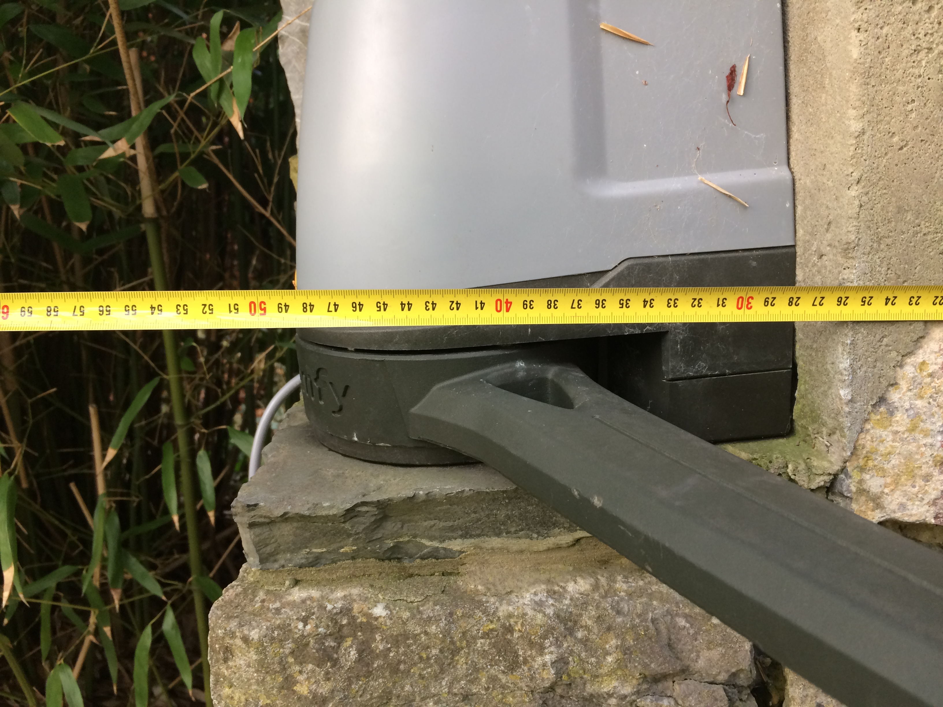

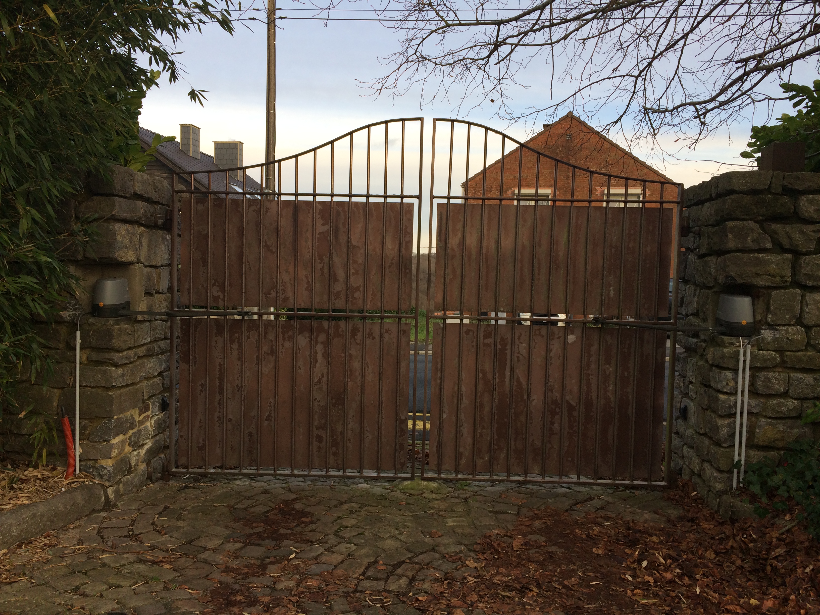

    Il faudrait nous faire des photo avec vues au mètre ruban des cotes A et B, niveau à bulle sur les bras, vue général du portail de l'intérieur.
    Car, avant de réparer votre moteur, il faut solutionner son problème.

    Installé en 08/2012 dans le respect des consignes. A=+/- 25cm. B=+/- 15cm.
    Bien à vous
    Oui, les cotes sont bonnes.
    Le portail est-il exposé plein vent ?

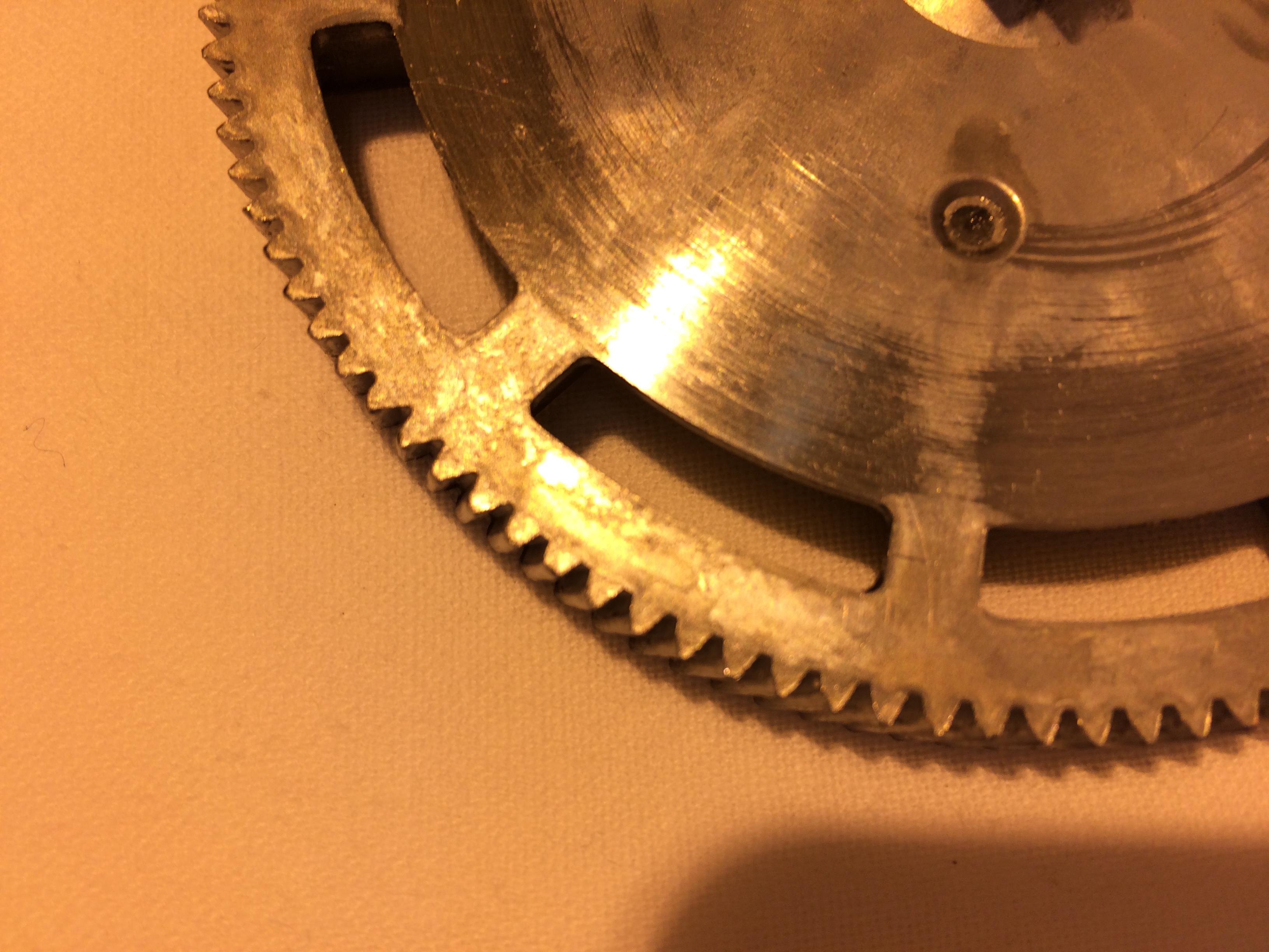

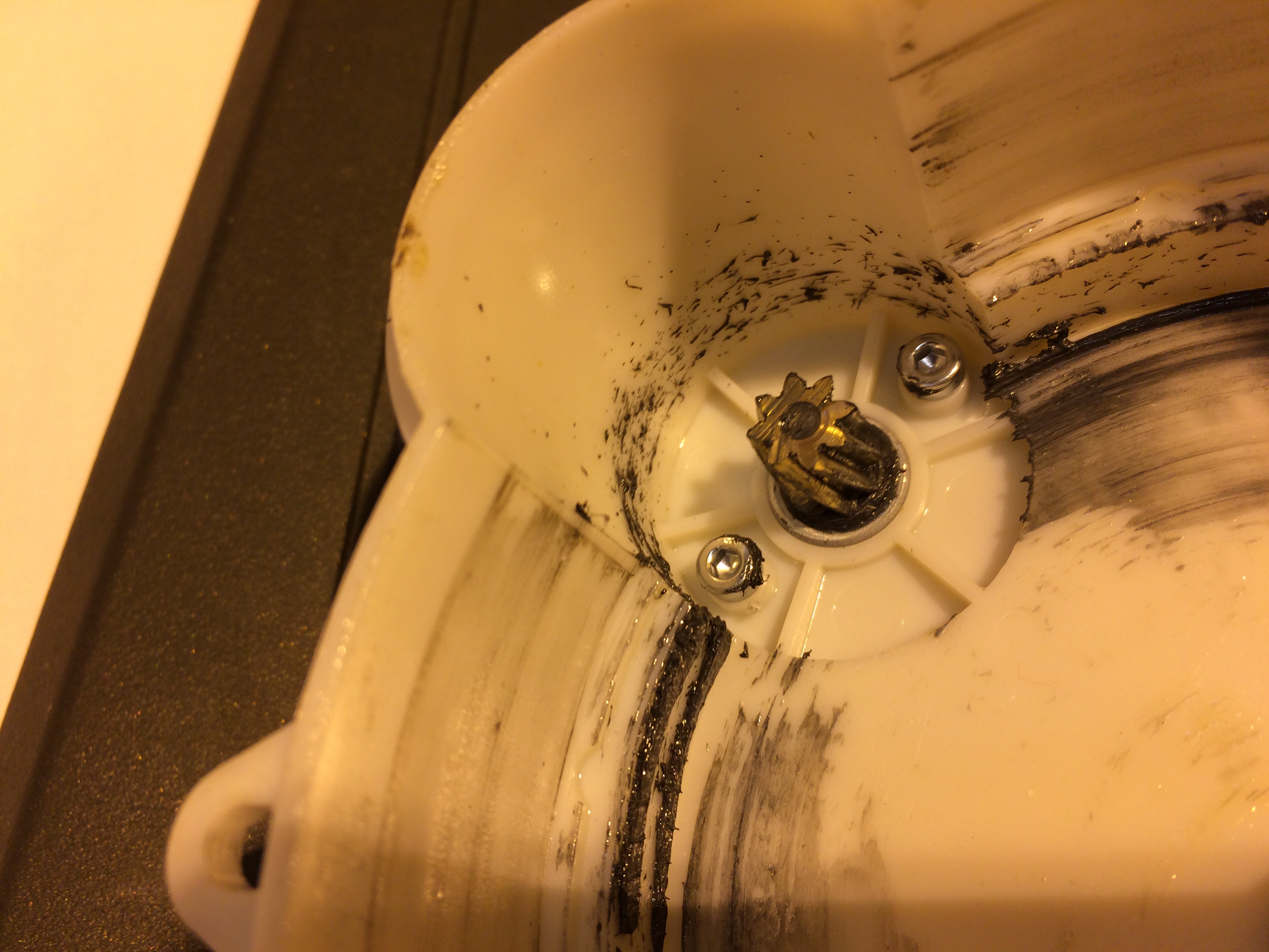

    Voilà j'ai affronté le froid et la neige pour démonter le moteur. Ci joint des photos avant et après nettoyage des pièces de pignonnerie. Comme je le craignais, je n'ai rien constaté de spécial. La couronne en alliage qui est en prise directe sur l'arbre du moteur me semble usée mais je n'ai pas de référence de comparaison. Je pense qu'il s'agit d'une usure générale. Si il n'est pas possible de se procurer la pignonnerie en pièce détachées je suis bon à racheter un ensemble complet à 149€ + port. Snif
    Dans l'attente de vos commentaires avisés.
    Bonne soirée.
    C'est vraiment étrange votre affaire ????
    En effet, vu d'ici, la pignonnerie semble bonne.
    Pas d'usure ni casse.
    Est-ce qu'en dernier ressort, il serait possible de tout remonter et de nous faire une vidéo sonore du moteur en marche en faisant son beau bruit...????
    Car, il n'y a pas de fumée sans feu, des bruits comme vous nous les décrivez doivent pouvoir s'expliquer.
    Avez-vous pris uniquement le moteur électrique pour vérifier que ces roulements sont bons ?

    Je contrôlerais la bonne solidarité des petits pignons centraux avec les grands pignons .
    Essais de rotation avec une pince...
    Et en dessous du grand volant de la première photo ?
