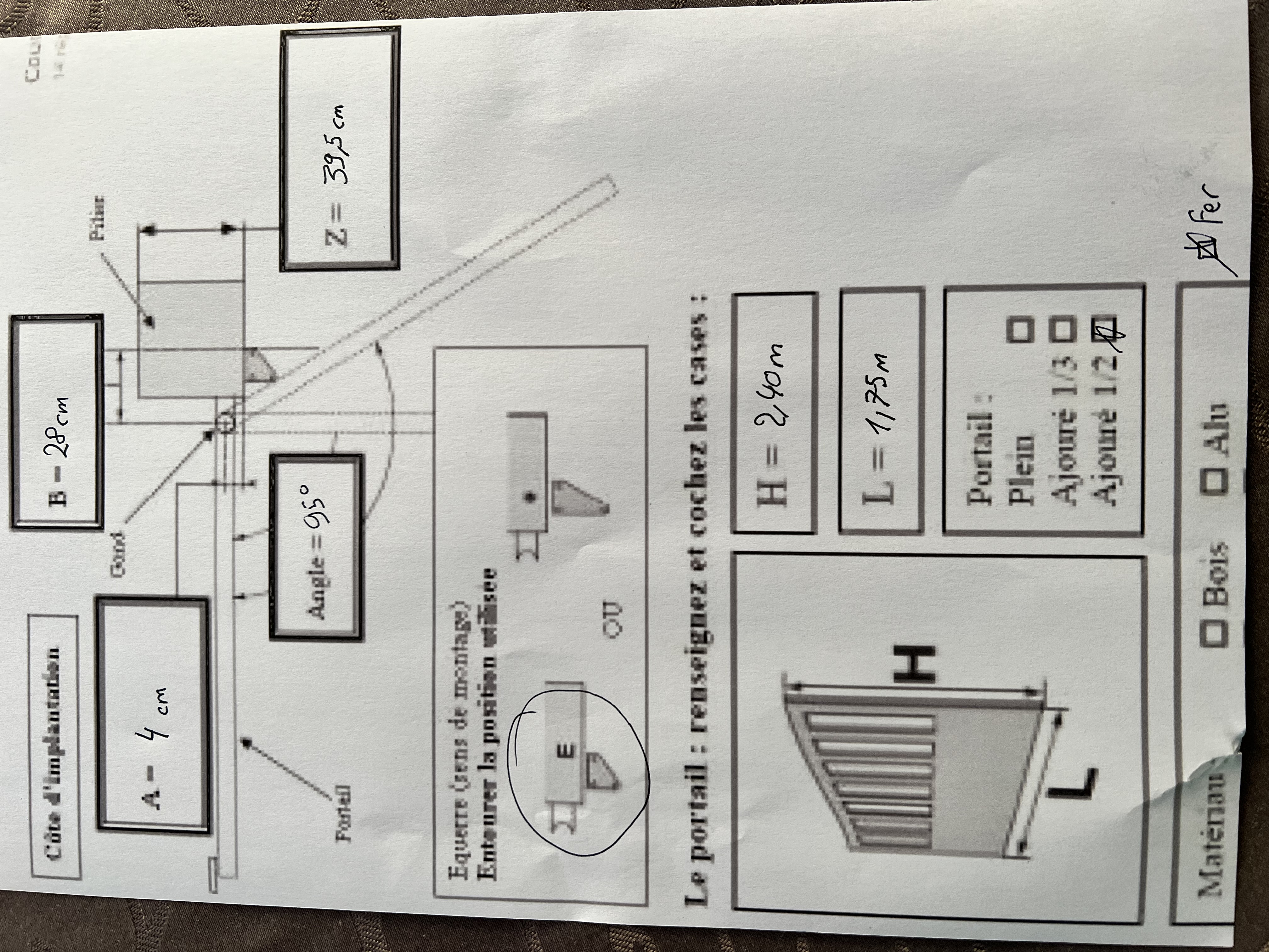

    Bonjour, j’ai le même problème quand le portail ralentit. Je précise que le portail est sur roulements à billes. Si j’appuie un peu sur le vantaux, il ne saccade plus. J’ai rempli la feuille. Pouvez-vous me dire si l’installation est correcte ? Merci d’avance

    Regardez mieux votre disque d'installation et la notice afin de voir si l'équerre ne devrait pas être positionnée en " e " plutôt qu'en " E " ...
    Photos de votre disque avec vos cotes ?

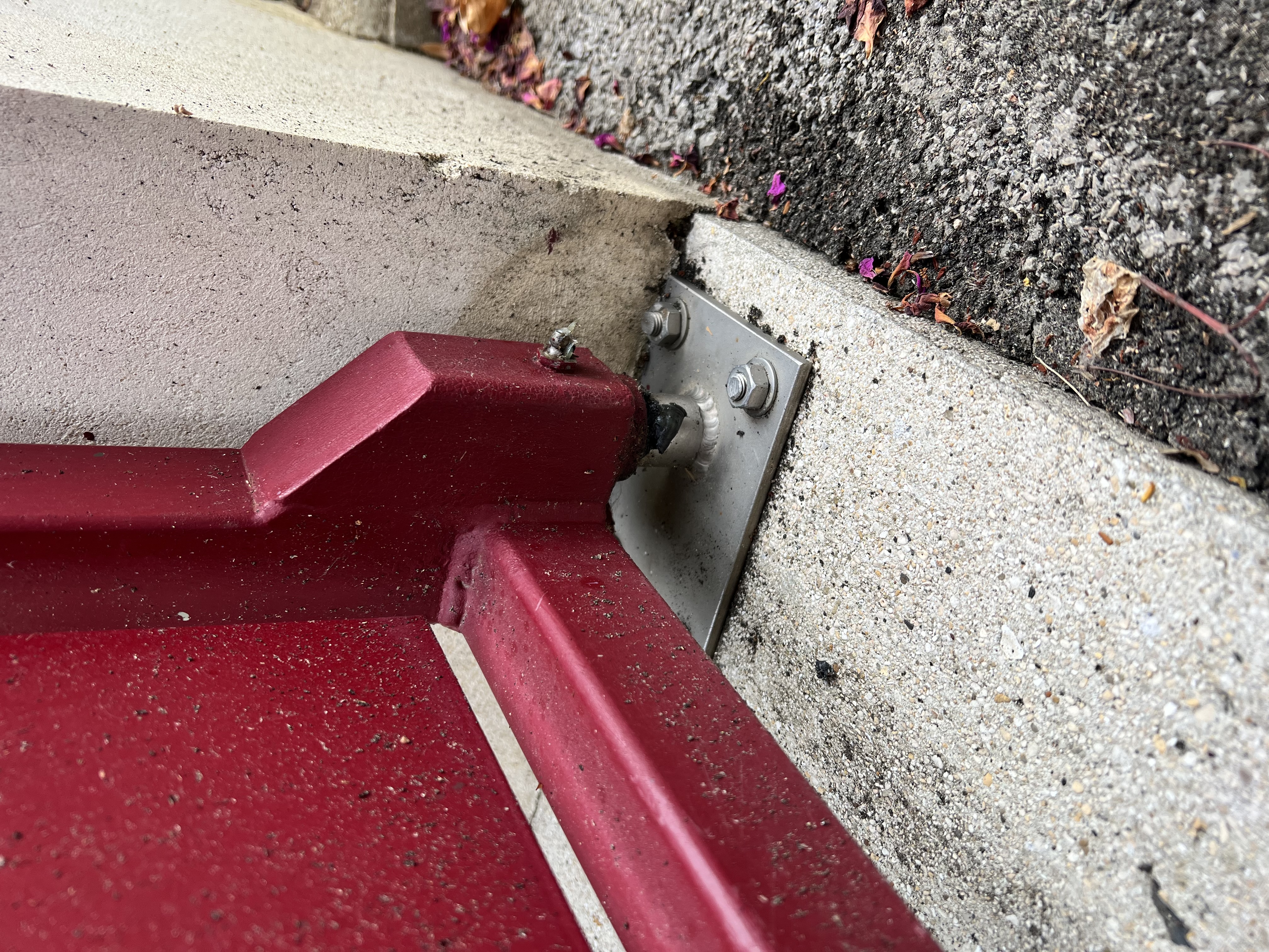

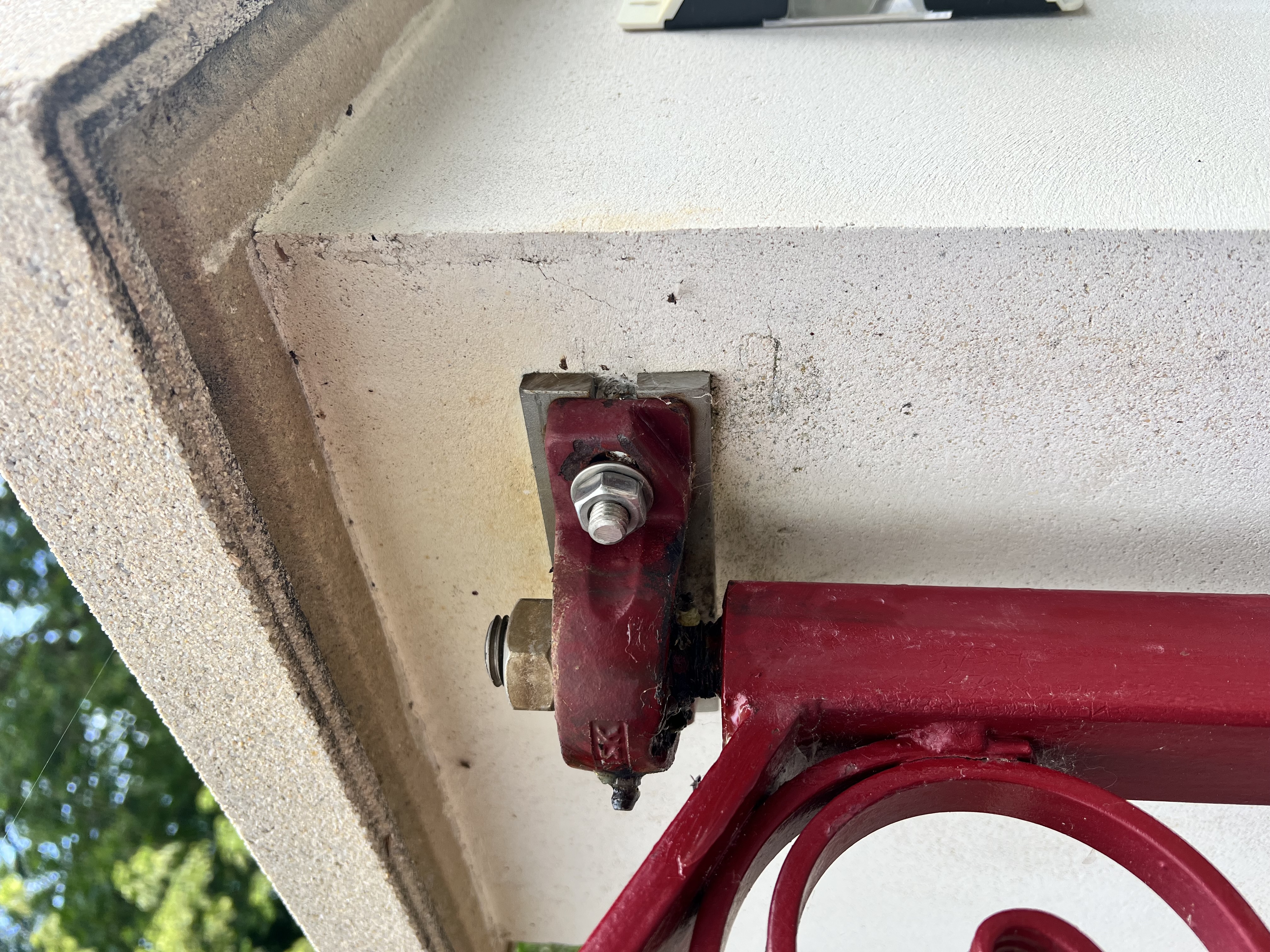

    Les pivots haut et bas n’ont pas la même côte. Le haut de trouve a 11cm du bord de la pilasses et le bas à environ 6 cm.

    De ce fait, j’ai les deux montages différents possibles sur le disque. Merci pour votre aide slts

    La cote "A" à mesurer est celle au niveau du montage des vérins.
    En regardant mieux, on dirait que vous avez une allée en pente !
    L'Exavia n'est pas adapté à cette configuration.
    Les axes vont travailler excentrés et s'ovaliser dans peu de temps.
    Il est certainement normal qu'il y ait des saccades.
    Aucune garantie ne peut être appliquée sur la mécanique dans votre installation.

    C’est bien de l’axe du pivot du portail au bord de la pilasse où viennent se fixer les équerres ?
