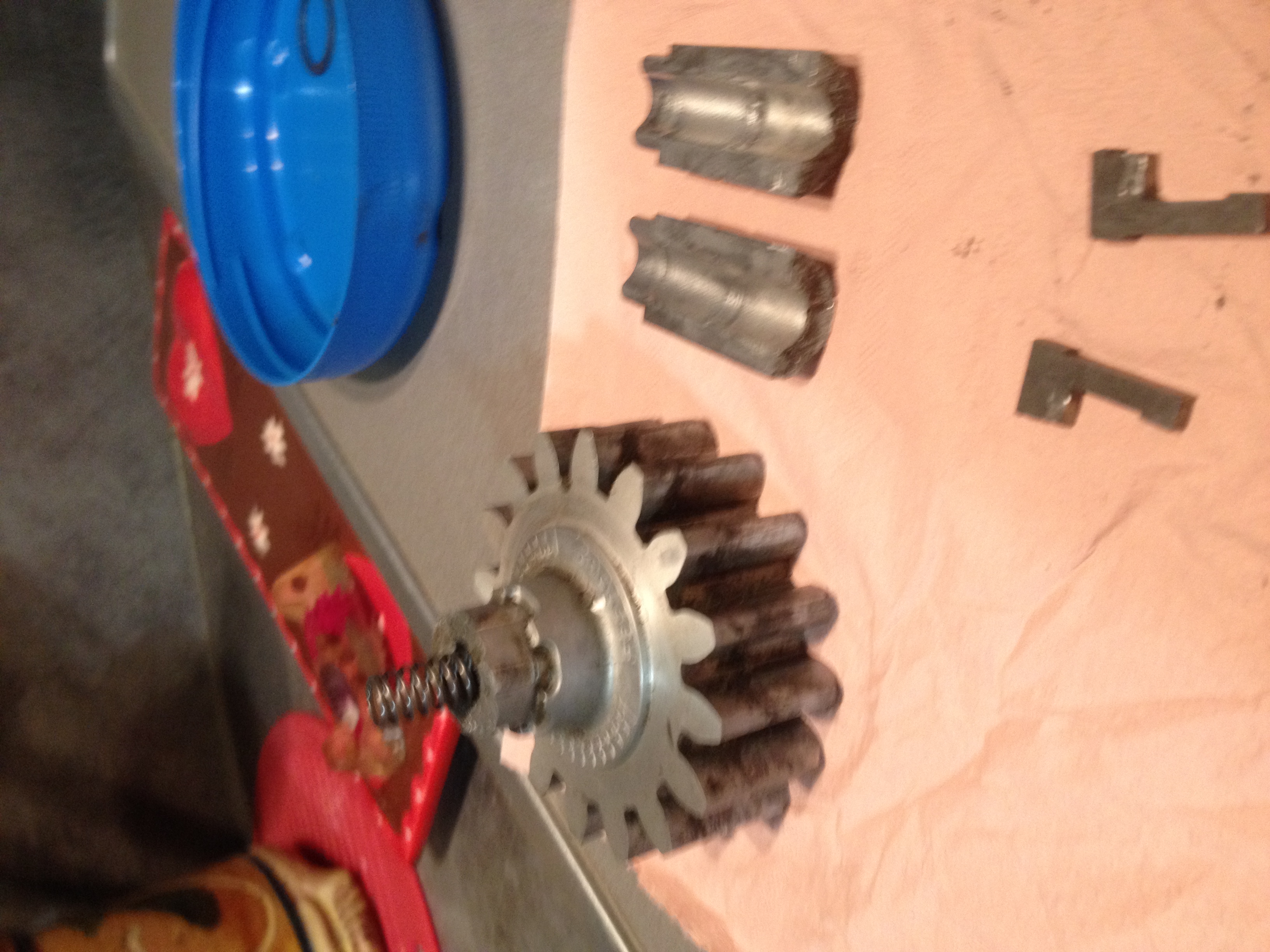

L axe d entrainement du moteur de mon portail est casse faite vous ce genre de piece

    Ces pièces ressemblent à celles d'un SLD 3000.
    Elles ne sont pas commercialisées ni disponibles.
    Cherchez dans les sites de ventes , la baie ou le coin.
    Ou vous résoudre à remplacer la motorisation.
    Ben dites donc....Pour péter l'arbre en deux dans le sens de la longueur ainsi que la clavette, je pense que le moteur devait en bâver.
    Réparer...ni comptez pas ! Avec un peu de chance sur le LBC pour des pièces d'occaz.
    Mais quoiqu'il en soi, réparer ou changer, il faudra faire une vérif complète de votre installation.
    Reposer un moteur sans avoir la certitude qu'il manoeuvre le portail dans de bonnes conditions ne serait pas raisonnable.
    Il faudra vérifier:
    Le parfait roulement manuel du portail de A à Z sans secousse ni point dur.
    L'écart pignon/crémaillère respecté de A à Z qui doit être de ~2mm.
