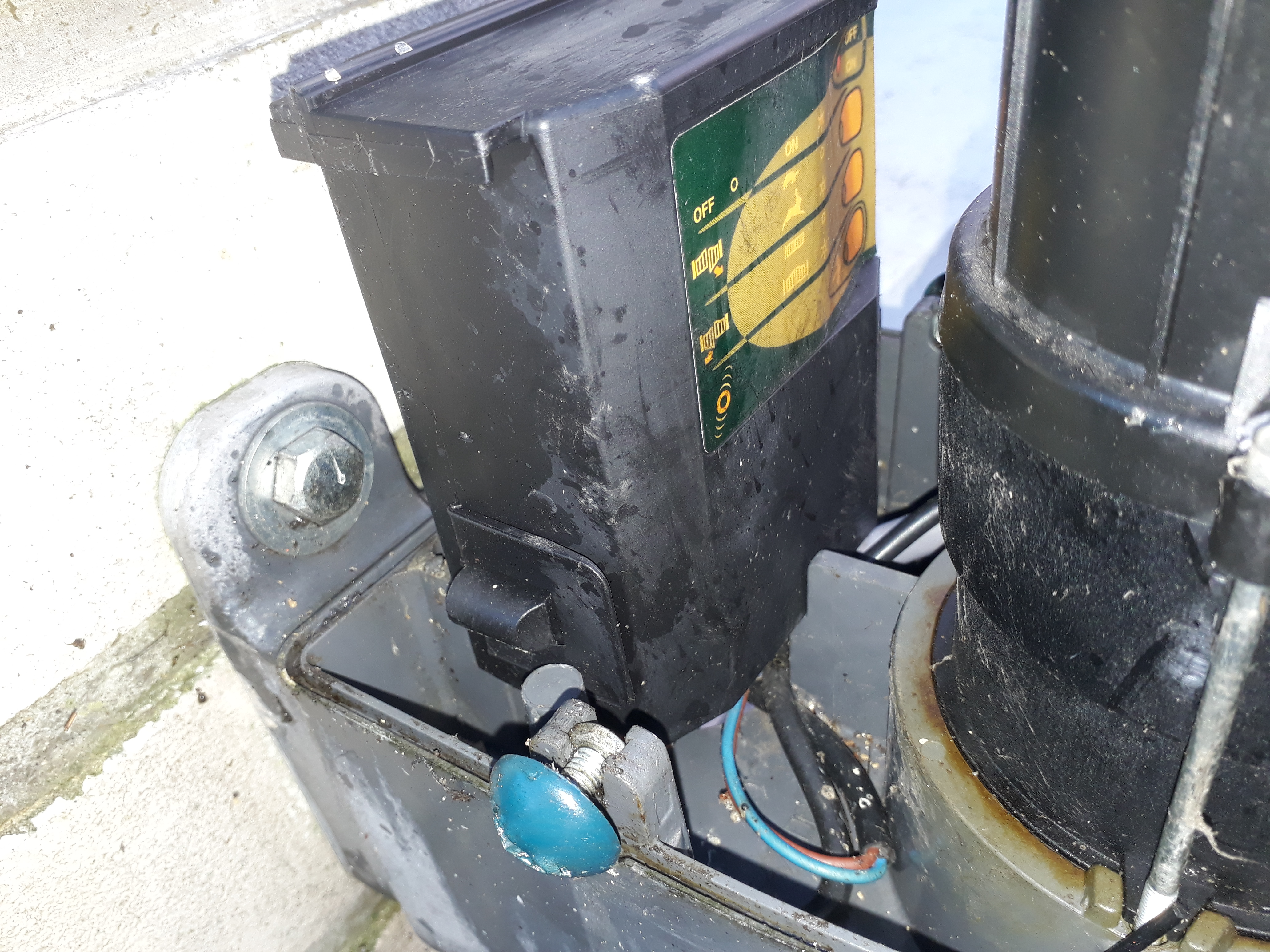

Rajouter une télécommande sur automatisme Somfy Siminor Baulieu (16/12/2002)
Automatisme de portail Siminor Somfy Baulieu du 26/12/2002.
Comment programmer une nouvelle télécommande
Merci par avance
Marc L.
Marc L.
Marc L.
165 / 750
    Une manip qui devrait suffire:
    -- Vous appuyez et maintenez appuyé le bouton choisi de la télécommande.
    -- Le voyant V4 clignote et pendant qu'il clignote, vous appuyez sur le bouton V4 du boîtier (en principe, pas plus d'une seconde).
    Le voyant s'arrête de clignoter ou s'éteint.
    -- Vous relâchez l'appui sur la télécommande.
