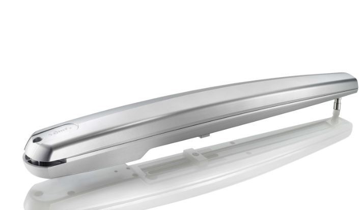

Sécuriser exavia 500 ?
On a acheter une motorisation somfy exavia 500 pour notre portail, mais on trouve qu'on peut voler facilement la motorisation du portail d'un coté on met juste une petite goupille qu'on retire facilement en deux seconde et de l'autre un tige fige qu'on mets sur le support (voir photo)
Est ce normal, ou peut on mettre quelque choses pour sécuriser cette motorisation

    On peut aussi vous voler votre portail, il suffit de le dégonder.
    Pensez à sécuriser les gonds...
    En 5 ans d’historique du forum, personne n'est venu dire qu'on lui avait volé son moteur, car il ne serait pas plus dur de voler un vérin qu'un moteur à bras.
    Vous pouvez faire cette modif.
