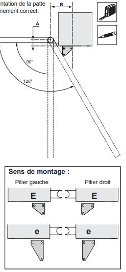

    Bonjour Hervé,
    Pouvez-vous nous indiquer les cotes d'installation de votre portail.
    A, B angle d'ouverture, dimension du portail.

    C est quoi les cotes A et B
    Vous ne savez pas ce qu'est A/B...?
    A = axe gond/arête pilier
    B= arrière équerre/axe gond.Précisez aussi le sens équerre : E ou e ?
    Voyez en capture
