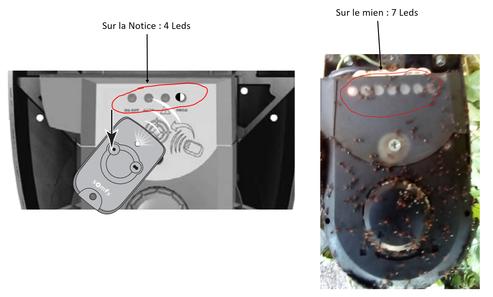

SOMFY KEYTIS NS-2-RTS 1841026 pour mon portail avec moteur SGA 5000 . C'est un portail ancien, je n'ai pas la notice. J'ai telechargé la notice du portail . Mais il semble que j'ai une version differente. Sur mon moteur il y a 7 leds en ligne, alors que sur les notices je n'en vois que 4. Et je n'ai aucune indication sur le portail pour savoir a quoi correspondent les leds. J'ai tenté la procedure quand meme sans succes. Je vois une led qui s'allume en vert...puis une autre qui se met a clignoter trés rapidement. La programmation n'a pas l'air de fonctionner. (le portail fonctionne bien avec mes vieilles telecommandes)

    Merci M le M . Mais j'ai déjà telechargé les notices du site. Et justement , Rien ne correspond pas a mon modèle de moteur. Sur la notice ils indiquent 4 Leds, et moi j'en ai que 4. (voir photo jointe)
    Là je bloque;

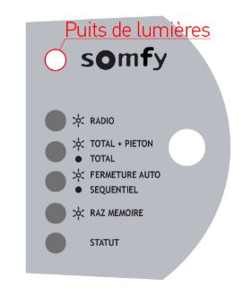

    Ben dites-donc, c'est une motorisation ou une fourmilière ?
    J'imagine le pauvre état de l'intérieur du boîtier !
    Il n'y a pas de raison à changer le protocole pour un boîtier BUS, sauf si la télécommande a été trifouillée.
    Les boîtier BUS sont tous NS.

    Effectivement pour les fourmis... j'ai eu la surprise en enlevant le cache... Je vais nettoyer tout ca ce week end...

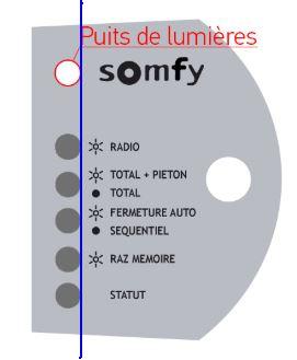

    Effectivement, maintenant que Richy le dit, l'étiquette cache les trous inutiles et ne laisse apparaître que ceux utiles.
    j'ai déja changé l'étiquette du mien car elle font par la chaleur, et, il y avait bien un paquets de trous.

    Merci à vous 2. Je vais re-essayer ce week end avec toute vos infos.
    Par contre M le M , Vous dites avoir déjà changé l'etiquette. On peut s'en procurer quelque part? en Ligne que je pourrais imprimer?
    Oui, je l'ai tout simplement copier ici, puis découpé sur un ruban adhésif de 50mm de large que j'ai.
    les 6 trous sont obligatoires, y-compris le puit de lumière.
    Je fais pareil lors de mes réparations, faut dire que l'étiquette est de piètre qualité et se dégrade rapidement.
    Je supprime la partie gauche, cela rend inutile de découper des trous.
    Ha mais moi je n'imprime rien....
    Je me sert de l'étiquette comme modèle que je dessine sur un ruban adhésif ultra puissant (marquage au sol). puis avec un emporte pièce de 8mm je fais les trous, et enfin, avec une dimo je note les inscriptions.
    mais bon, ca ne tient guère plus....la prochaine fois je ne fais plus rien, vu que je connais par cœur mon étiquette d'origine.
