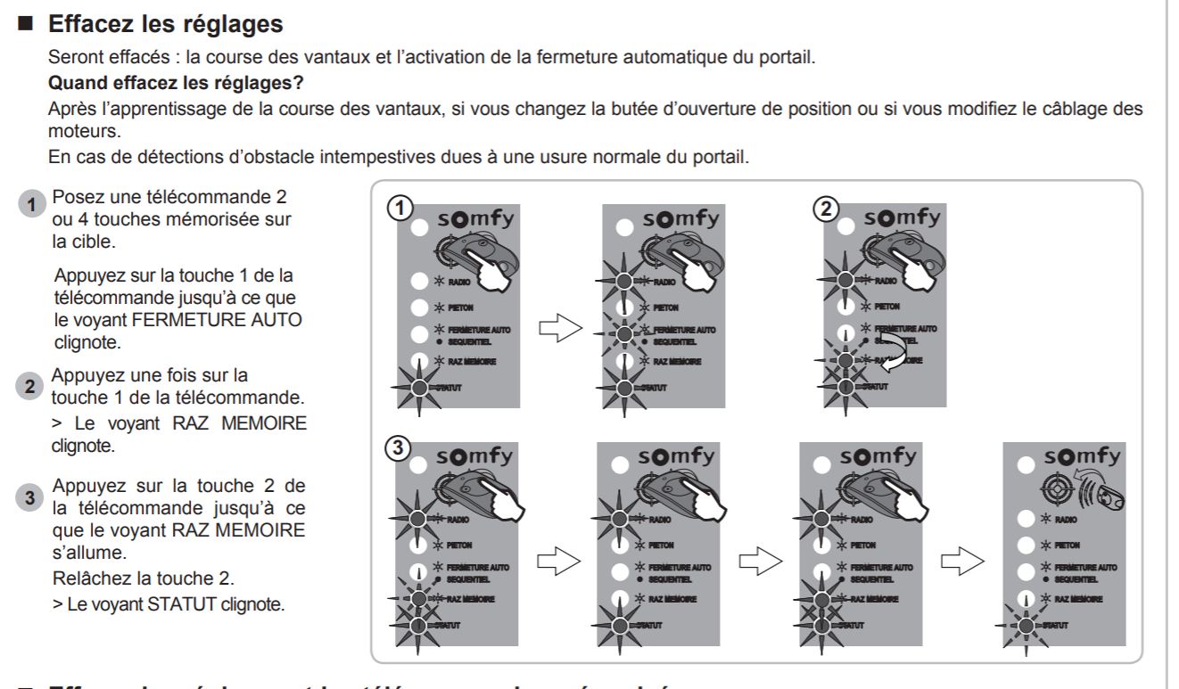

    Il faudra bien effectuer ("Effacez les réglages") page 31 de la notice, puis reprendre la procédure à partir de la page 19.

    Bonjour. J'ai bien effacé les réglages, et le voyant rouge clignote par deux fois.
    En application de la procédure page 19 je rencontre les problèmes suivants:
    • à l'étape 6 je ne parviens pas à positionner la butée d’ouverture en contact avec la noix du vérin car la butée de la vis sans fin est bloquée par des butées présentes sur le carter du vérin avant d'arriver à la position de la noix.
    • à l'étape 7 le ventail ne se referme pas mais continue à s'ouvrir jusqu'à une position qui me semble être l'ancienne position mémorisée.
    • Merci de votre support.
