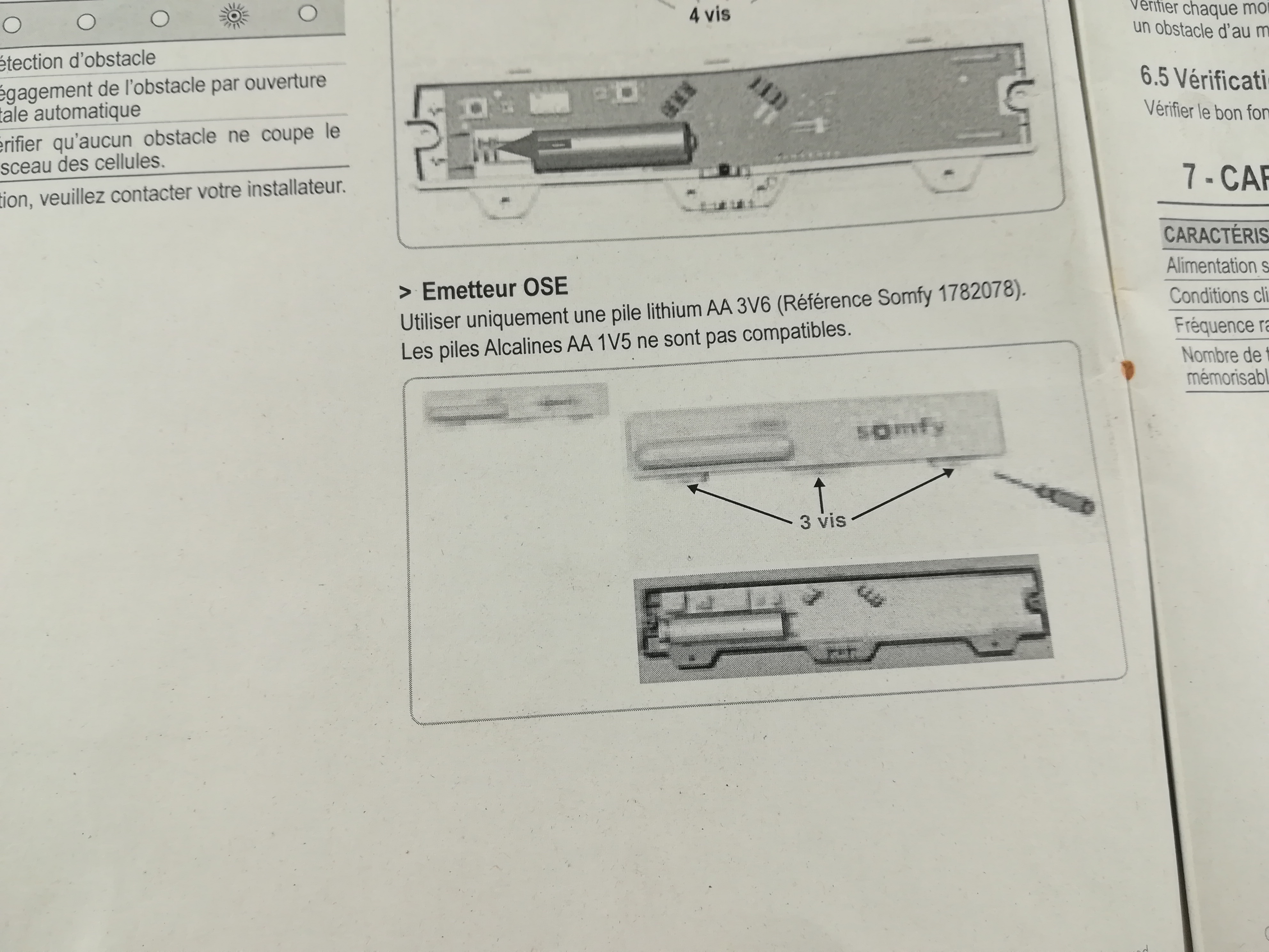

Je possède 2 portes de garage avec volet enroulable et le boitier Somfy rollixo RTS.
Sur mes 2 portes, j'ai rencontré le même problème : descente en mode automatique ne fonctionne plus, la porte descend et s'arrête avec le témoin de la barre palepeuse allumé. J'ai donc remplacé les piles et cela s'est remis à fonctionné. Toutefois, sur une des 2 portes, le problème se représente pour la 3 fois, je change 1 pile tous les 2 mois !
Ma question est de savoir s'il est possible de shunter cette barre palpleuse et conserver bien évidemment le mode automatique de la descente.
Je précise qu'il s'agit d'un boitier rollixo rts.
Vous remerciant par avance de votre aide.

    Est-ce que l’émetteur est du type XSE ?
    Qu'entendez-vous par shunter la barre ?
    Celle-ci est indépendante de l'émetteur.
    Faites nous une photo de l'émetteur ouvert et précisez-nous s'il est radio ou filaire.

    Merci de votre retour.
    l’émetteur est un OSE
    Shunter la barre = faire fonctionner la descente du volet sans maintenir appuyé sur la télécommande et sans la barre palpeuse.
    Vous trouverez ci joint les photos du boitier ouvert et de la barre.

    Le Rollixo impose une barre palpeuse, la supprimer ou tricher par un branchement quelconque imposera une manoeuvre via l'inter coffret.
    Il ne fait aucun doute que votre émetteur OSE est défectueux à consommer autant de piles, il faudra le changer.
    pour un fonctionnement via télécommande, la barre palpeuse et son émetteur doivent être en situation de fonctionnement optimal.
