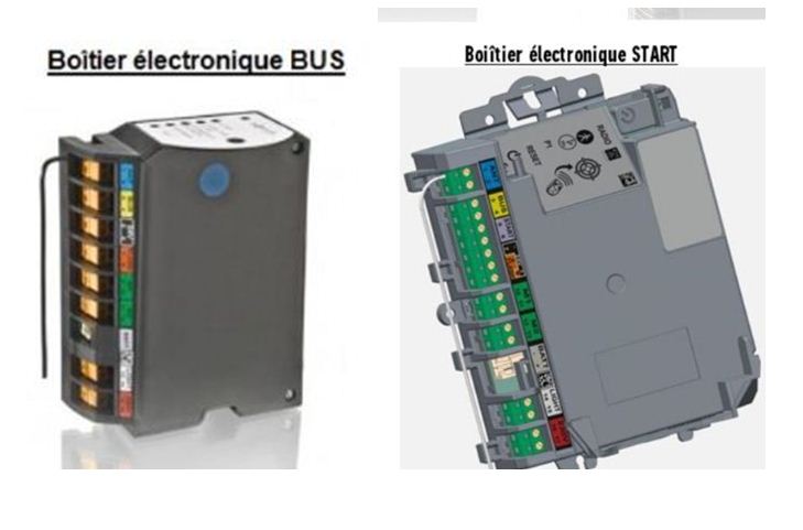

    Bonsoir Francis,
    Quel est le type du boîtier ?

    Bonjour Sylvain;il s'agis du boîtier start(si je ne me trompe pas :ref 9020465a merci de vôtre réponse
