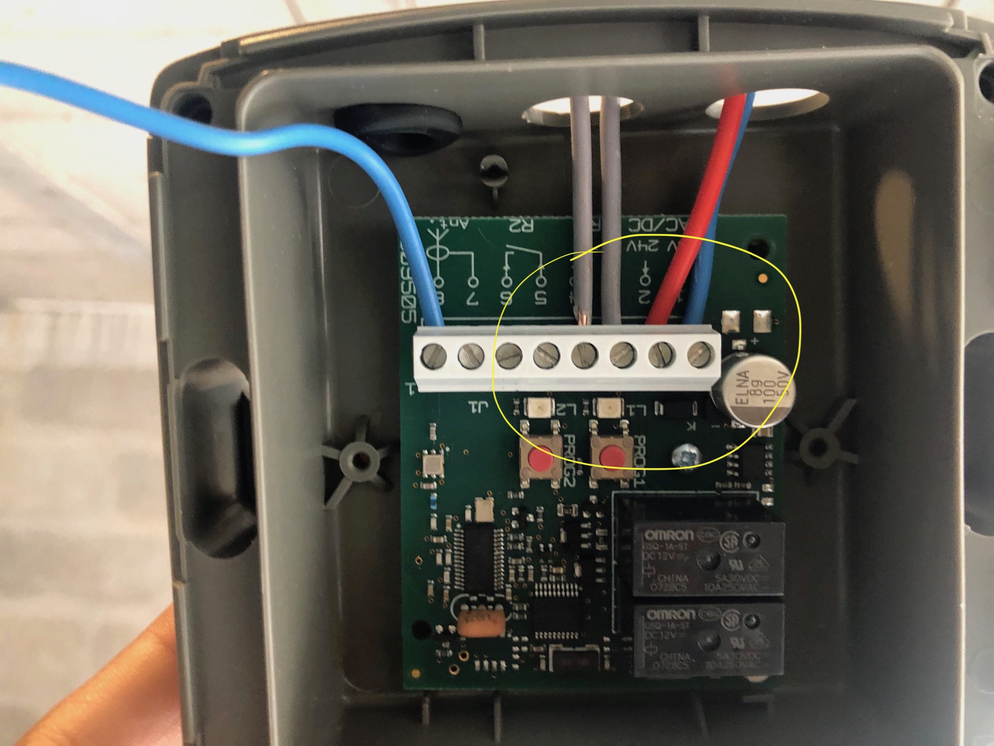

j'ai acheté un module RTS 1841022 que je souhaite connecter au moteur Kit LIBRA de ma porte de garage pour la piloter avec ma box Tahoma et mon smartphone mais je n'y arrive pas.

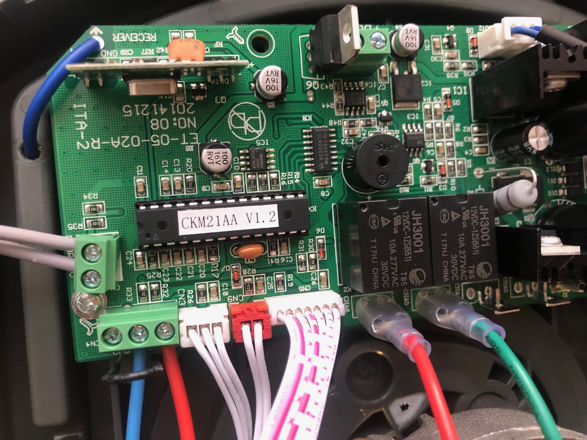

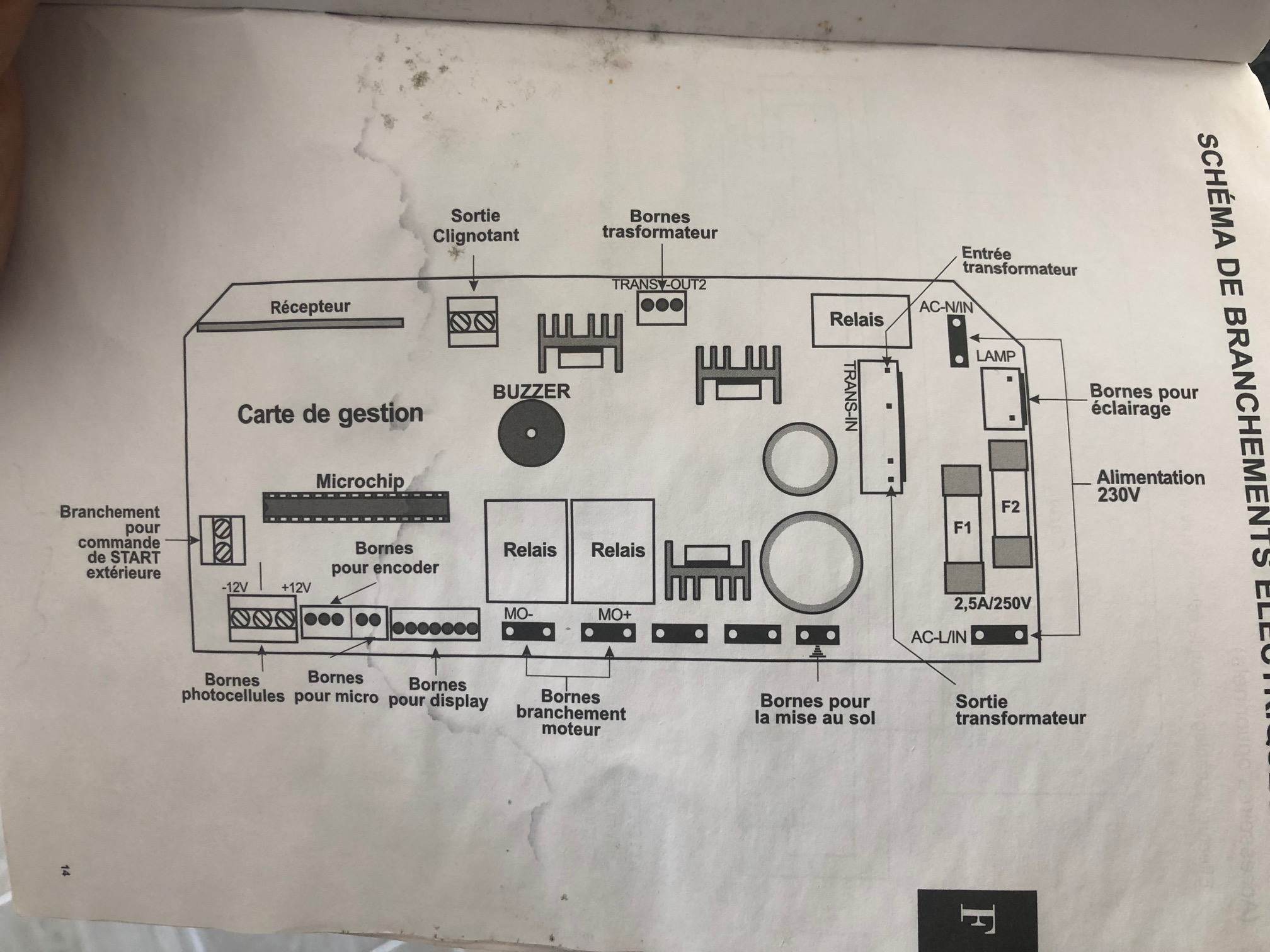

je vous joins les photos des schemas de la carte et la carte elle meme.
lorsque je suis sur mon espace Tahoma, je sélectionne ajouter un équipement RTS, puis Porte de garage , puis récepteur standard et j'applique la manipulation avec la touche PROG mais quand je clique sur TESTER .. rien ne se passe.

    Comment avez-vous raccordé le récepteur ?

    bonjour Richy
    voici le schema du récepteur et je remets le schéma du moteur

    Le récepteur a besoin d'une alimentation d'au moins 20V pour fonctionner.
    Les 12V prélevés par les fils bleu et rouge sur la carte ne suffisent pas pour un bon fonctionnement.
    Il faut ajouter un petit transfo 230V~/24V~ de 200 à 500 mA.

    merci Richy
    j'ai commandé le transfo , je vous tiendrai au courant dès que je l'aurais reçu
