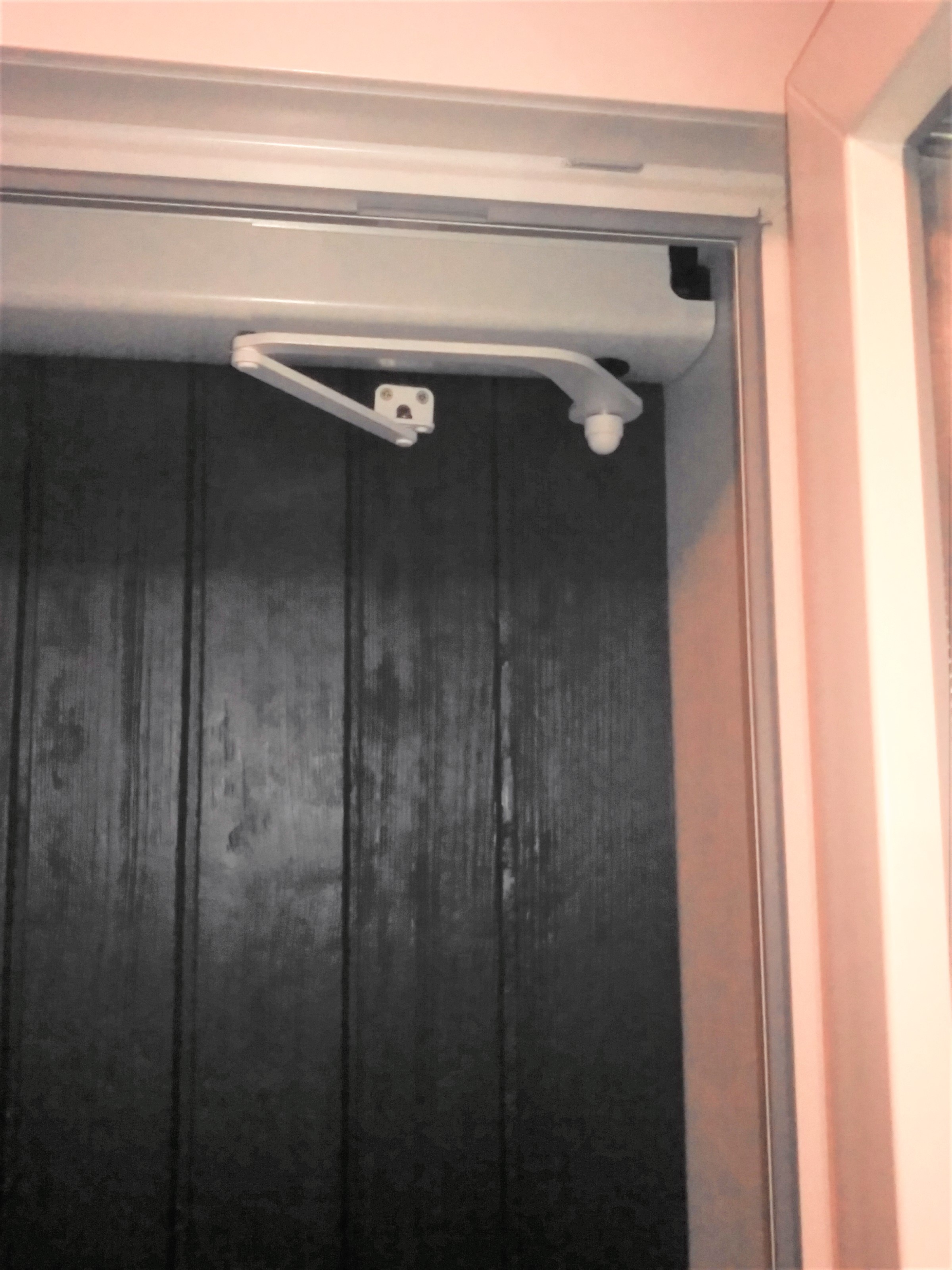

un volet battant avec motorisation synapsia ne se ferme pas?
le volet 2 (recouvrant sans électronique) ne se ferme qu'avec un peu d'aide au démarrage. pas de problème à l'ouverture. quelle solution? merci

    Faites-nous une photo du battant concerné en position ouverte avec vue sur le moteur et le bras.
    Et, une autre photo du même battant fermé avec vue sur le bras de l'intérieur.

    merci, voici les photos

    Le bras est mal positionné.
    L'angle est trop fermé, rapprochez la fixation vers la fenêtre pour former un angle de 90°.

    Bonjour, me voici de retour et à l'essai pour résoudre mon problème. aprés avoir déplacé plusieurs fois, l'équerre du volet, en avant, en arrière et fait un gruyère, j'ai démonté le bras de l'axe moteur et l'ai repositionné un cran plus avant puisque le trou est hexagonal. j'ai testé cinq fois et ça fonctionne, je l'espère définitivement. merci à vous et à l'entraide en général.

    J'ai le même problème avec une motorisation (sur 4 posées) après 6 mois de fonctionnement sans soucis.
    J'ai tout redémonté et vérifié ( batterie comprise), sans résultat.
    J'ai opté pour un décalage du bras sur l'axe moteur, ce qui pour l'instant permet un fonctionnement normal.....

    mon problème était que le contour extérieur du volet lors de l'ouverture, se coinçait dans la butée du mur et donc à la fermeture ça engendrait une petite résistance. d'ou aprés démarrage, la réouverture. problème résolu en déplaçant la butée mur
