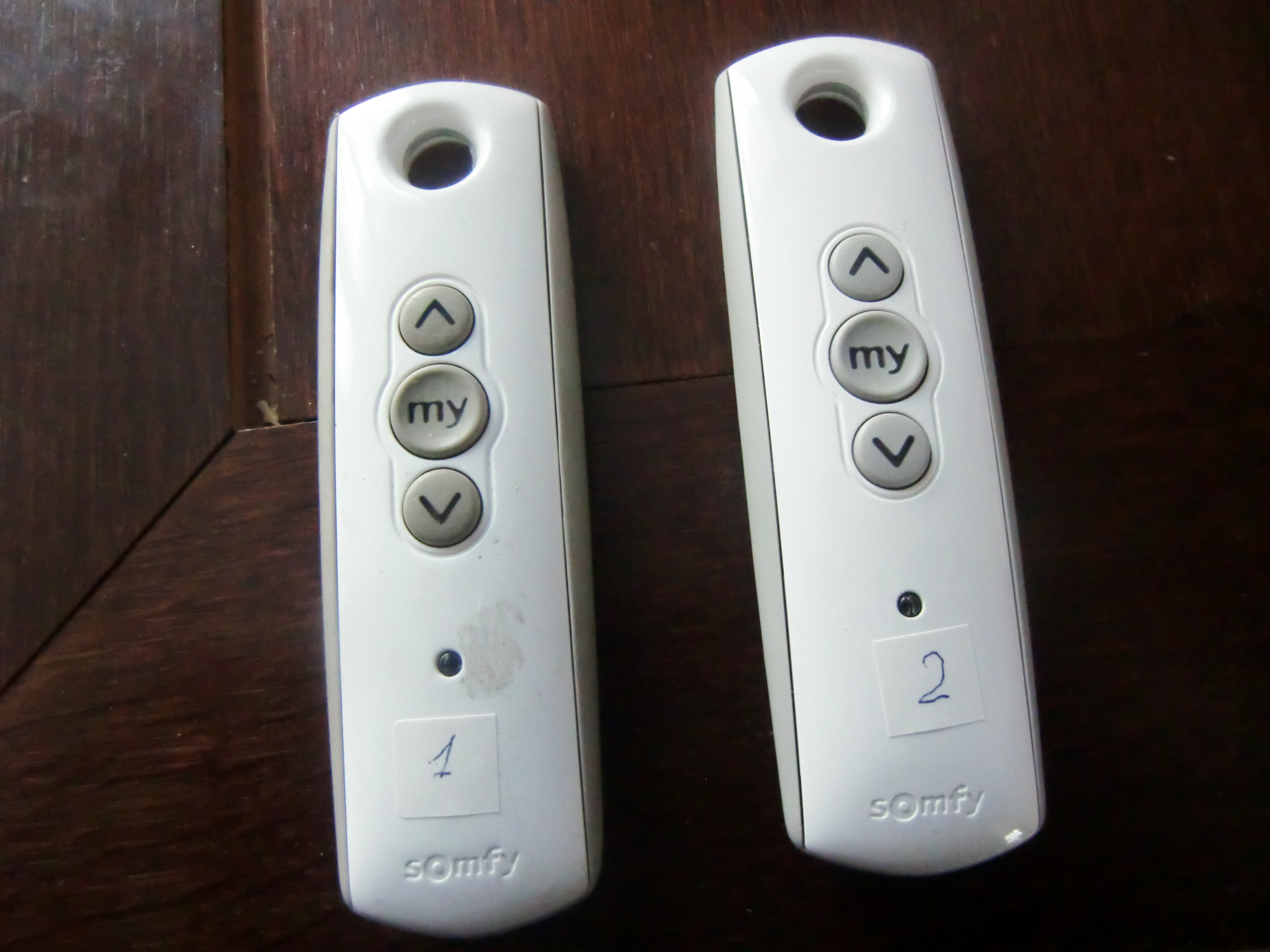

    Bonsoir,
    Il faudrait me faire une photo de la télécommande qui pilote votre équipement.
    Si j'ai bien compris, vous voulez affecter en plus une Télis1, est-ce bien exact ?
    pouvez-vous me dire en quel protocole est votre équipement, RTS ou IO ?
    Jacques B.
    Jacques B.
    Jacques B.
    22 / 100
    Bonjour Monsieur
    télécommande1: originale
    télécommande2: la seconde à installer
    je suppose que c'est RTS. C'est ce qui est inscrit
    sur chacune des télécommandes.
    Donc ces 2 TC sont affectables, la manip jointe en fichier doit fonctionner; Sauf si votre moteur n'est pas natif radio.
    Dans ce cas, vous devez avoir un bouton inverseur qui piloterait également votre VR, est-ce le cas ?
    Sinon nous allons reprendre ensemble l’affectation:
    1) vérifiez que T1 pilote bien le VR
    2) au dos de T1 faites un appui 3s à l'aide d'un trombone sur prog= mouvement VR
    3) au dos de T2 faites un appui bref 0.5s sur prog à l'aide du trombone = mouvement VR.
    4) vérifiez que les 2 TC pilotent bien votre VR.
