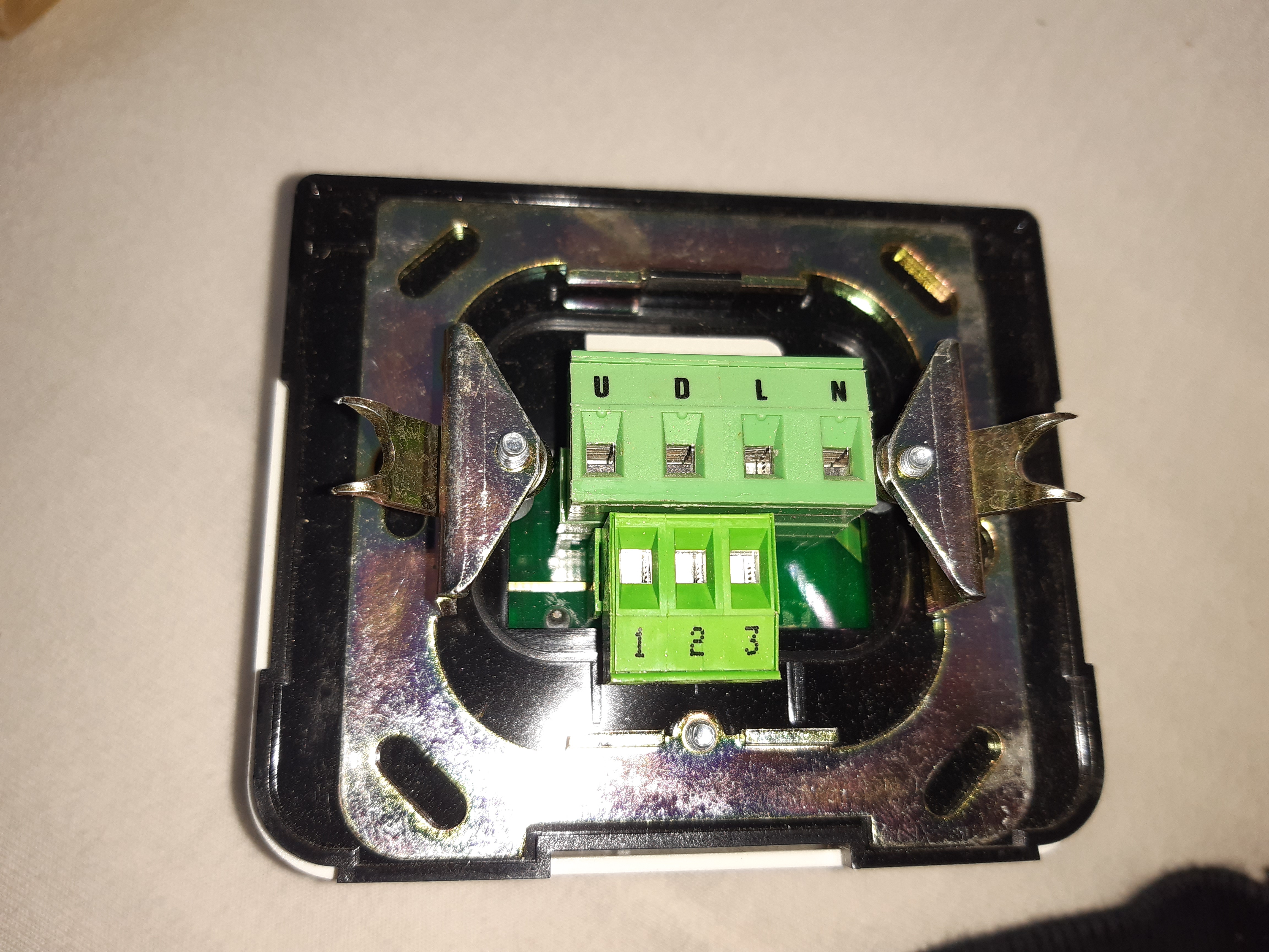

J'ai actuellement une vieille installation de volets roulants pilotés par des commandes murales SOMFY ADB 355 102. Commandes individuelles par volet + une centralisée qui commande l'ensemble. Je souhaiterais les remplacer. Comment savoir la technologie utilisée (RTS ou IO) et quels produits seraient compatibles dans la gamme SOMFY. Merci d votre aide.

    Votre technologie actuelle n'est pas radio mais filaire.
    Il faudra intégralement changer la technologie en radio RTS ou IO selon votre choix.
    En RTS, il faut un RX derrière chaque point de commande; https://boutique.somfy.fr/micro-module-pour-volet-roulant...
    Vous pourrez conserver votre inverseur mural actuel.
    Il faudra cette télécommande individuelle et groupée centralisée; https://boutique.somfy.fr/telecommande-telis-6-chronis-rt...
    Si vous voulez du IO;
    Il faudra un RX Izymo derrière chaque inverseur réf 1822660 dispo sur sites spécialisés.
    Il faudra soit une Tahoma pour la centralisation et la gestion, ou, une TC portative groupée.
