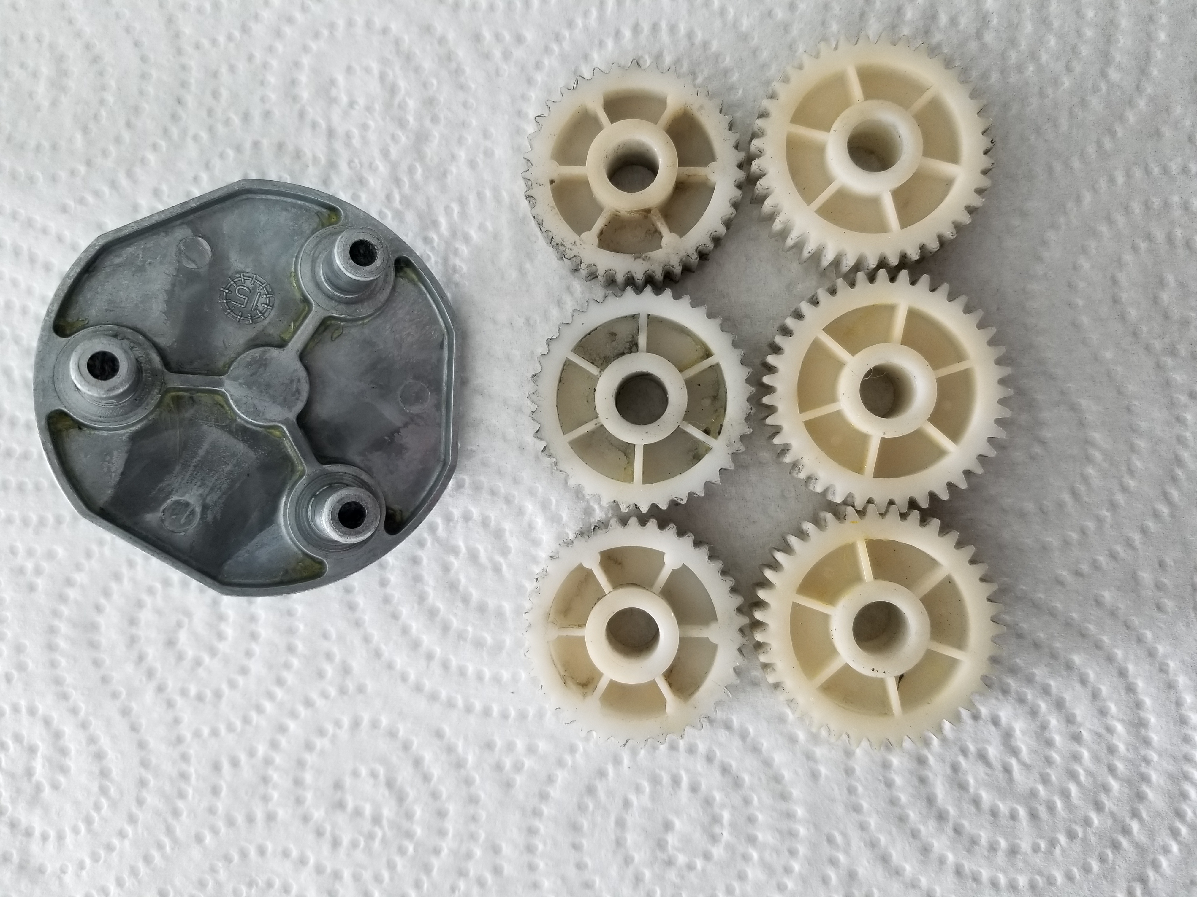

Les motorisations de mon ouvre-portail PASSEO S200 ne fonctionne plus comme avant (s’ouvre à moitié ) j’ai démonté les moteurs et remarqué que les roulettes dentées étaient usées .je voudrais savoir comment faire et où me les procurer pour les changer .merci pour les réponses .cordialement

    Si vous parlez des satellites blancs vous n'en trouverez plus.

    Montrez des photos des pièces usées.
    Je pourrais en disposer.

    je joint la photos des roulettes usées.
    Désolé pour le retard mais je croyais les avoir bien envoyé la dernière fois.

    Pouvez-vous montrer les dents du pignon sur l'autre face du plateau en alu ?

    Voici les photos du plateau alu côté pignon
