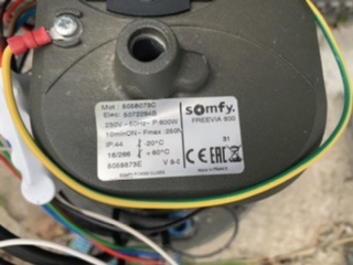

Je n’arrive à associer le clavier RTS somfy (ancien modèle) à mon moteur freevia 600.
Cela fonctionnait mais j’ai du changer la carte électronique du moteur
Merci pour vos retours avec la manipulation si vous la connaissez
Le clavier est reseté

    Il faudra changer le codage radio ancien protocole.
    Voyez cette notice elle devrait vous aider; https://service.somfy.com/downloads/master_v3_b2c/digipad...
    Bonne soirée.
    Pourquoi avoir remplacé le boîtier ?
    Le digicode doit RTS NS.
    Si c'est un ancien modèle, il pourrait être NON NS.
    Quelle est sa référence et son âge ou date de fabrication ?
